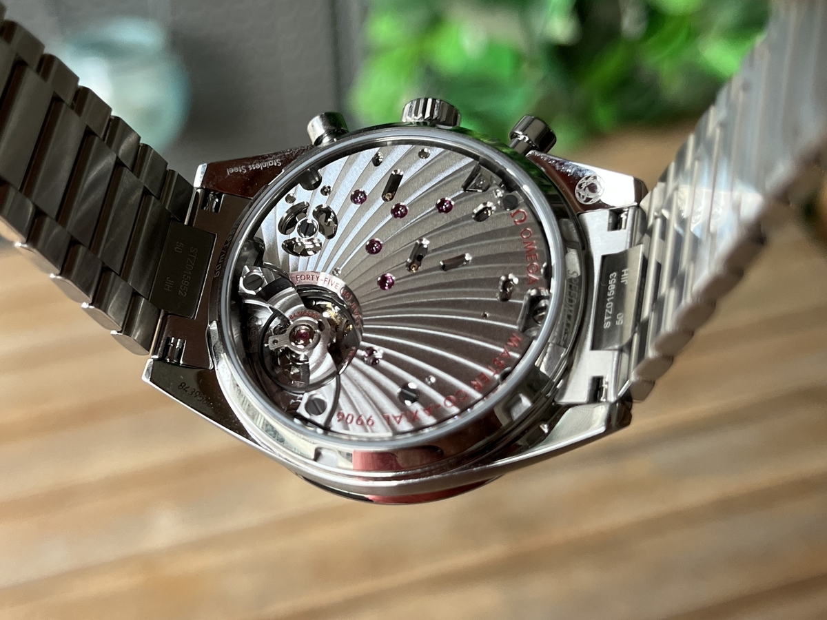

8806. W trilogy nie było kanapki 😉

Wybacz niewiedzę, po uzupełnieniu wiadomości tym bardziej gratuluje tak wyjątkowego zegarka.
Tak na marginesie, czy ktoś się orientuje czy jest jakaś prosta regulacja +- w mechaniźmie 8500, czy to już wymaga wizyty u zegarmistrza ?

Uważam, że każda regulacja wymaga wizyty u dobrego zegarmistrza (nie mylić ze zmieniaczem baterii).

Delikatne ruchy śrubką +- jeszcze nie zaszkodziły

Serio, takiś dobry jest w te klocki? A sprzęt masz do tego odpowiedni?

3 poprzednie regulowałem, ale to były proste mechanizmy 2 mechanizmy ETA i 1 unitas, gdzie było odpowiednie miejsce do regulacji. W mechaniźmie omegi nie ma takiego oznaczenia, dlatego pytam czy jest na wierzchu, czy trzeba grzebać. Jeśli nie ma na wierzchu, to nawet się za to nie biorę

Przestań się mazać. W co-axialu jest stała długość włosa (free-sprung balance), ale też masz śruby tylko micro-stella na kole balansowym (łby torx w 8xxx i kwadrat w 2500). Reguluje się zatem momentem bezwładności koła. 1 obrót śrub to w zależności od werku 86 lub 52 s odchyłki. Więc delikatnie, nie jak cyckami pani Malinowskiej (mój profesor od energoelektroniki tak mawiał, a ta była bardzo atrakcyjną adiunktką w katedrze).
Tu masz klucze i do roboty. 🙂
https://www.cousinsuk.com/product/omega-tools

Kolega wyjaśnił, zostawię zegarmistrzowi przy okazji

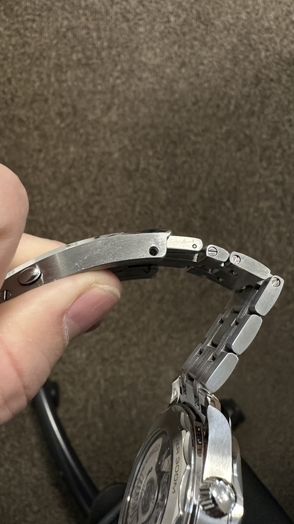

W kwietniu zauważyłem, że w zapięciu mojej SMP300 brakuje śrubki, zadałem pytanie na forum i podpowiedziano mi, żebym skontaktował się z serwisem, a konkretnie z Panem Edmundem z firmy Chronos. Tak też zrobiłem i dostałem nową śrubę, kosztowało mnie to ponad 120 zł. Wczoraj zauważyłem, że znowu mi wypadła... Poszperałem w necie i ponoć jest to znany problem i podlega serwisowi w ramach gwarancji. Ktoś może te rewelacje potwierdzić? Mieliście taką sytuację ze swoimi SMP300? Zegarek użytkuję w standardowy sposób, nie rozkręcam bransolety ani tym bardziej zapięcia, a przecież nie będę płacił po 120 zł co kwartał za śrubkę :) Czy taki defekt podlega reklamacji? Można uderzać na Plac Trzech Krzyży do boutique Omegi?
120 za tą maleńką śrubkę? Jak zgubiłem raz (ze swojej winy) za darmo w Butiku mi wkręcili. Oni też podklejają, więc nie powinna się wykręcać.

No właśnie też mnie  to wtedy zagięło. ponieważ myślałem, że wyślą ją w ramach gwarancji, a oni mi fakturę wystawili, dlatego tym razem chcę to załatwić należycie :) Gdzieś na ang forach czytałem, że w takich przypadkach nawet całe zapięcie wymieniają, ale na to bym nie liczył...

Można, a nawet trzeba. Jak @tbn pisał, podklejają. Bez tego, co kwartał będziesz wymienił na nową. ;)

Jeżeli jednak będziesz chciał się w to bawić samodzielnie, to śrubkę trzeba podkleić klejem, np Loctite 221.

Jeśli już była ingerencja w zapięcie poza aso to odrzucą to z automatu jeśli się zorientują… jeśli nie to wymienia całe zapięcie, ponieważ wyszła wadliwa seria co się „blokowała” i wypadały śrubki.

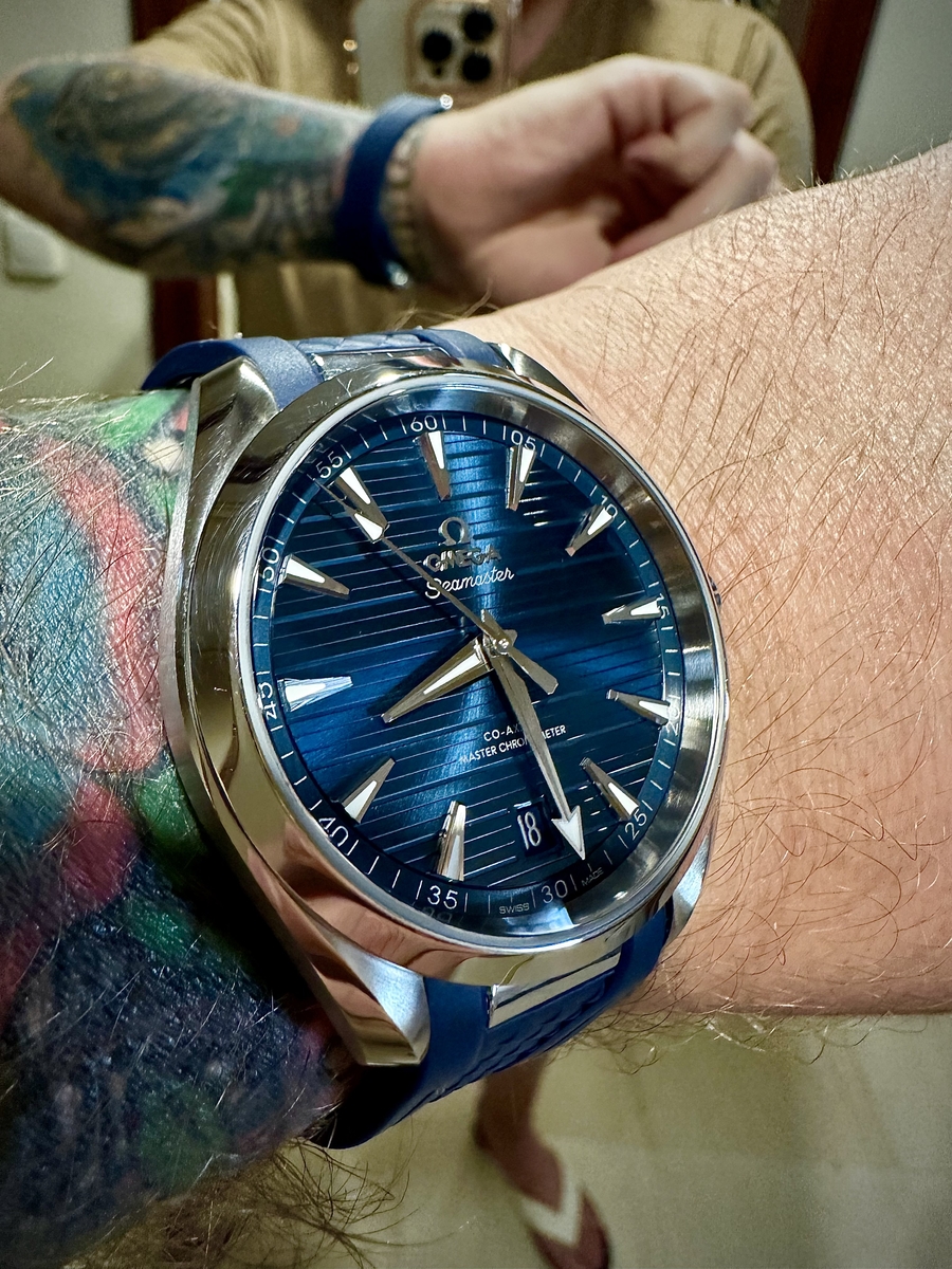

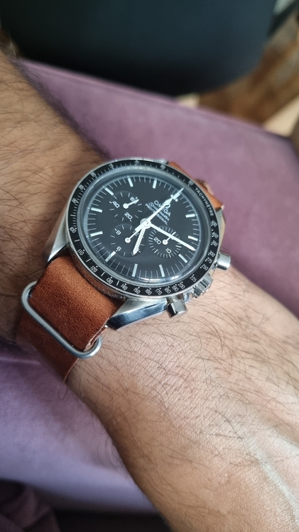

dzisiaj mecze starego kompana 😎
Ta tarcza jest niesamowita
Ona jest taka niebieska, czy na zdjęciu tak wyszło, bo widziałem podobną Omege ostatnio, ale miała bledszy odcień a była jeszcze jakś błękitna i się zastanawiam czy to to samo ? Za ile można wyrwać teraz nową (nieużywaną) AT na bransolecie ?

Na tym zdjęciu wyszła wyjątkowo niebieska, kwestia oświetlenia. Jednak na żywo, napewno nie jest blada. Co do ceny, to w DE trudno jest wyrwać więcej niż 10% od metki, myśle ze realnie około 6200€.
