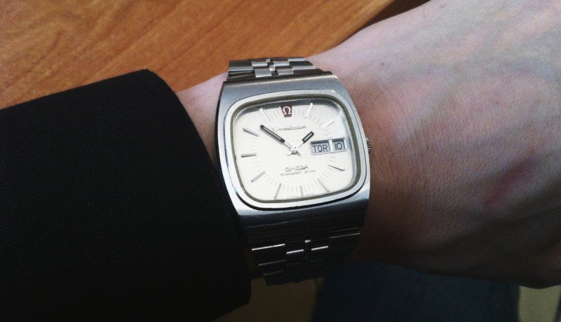

Omega Constellation Megaquartz 32khz rocznik 75

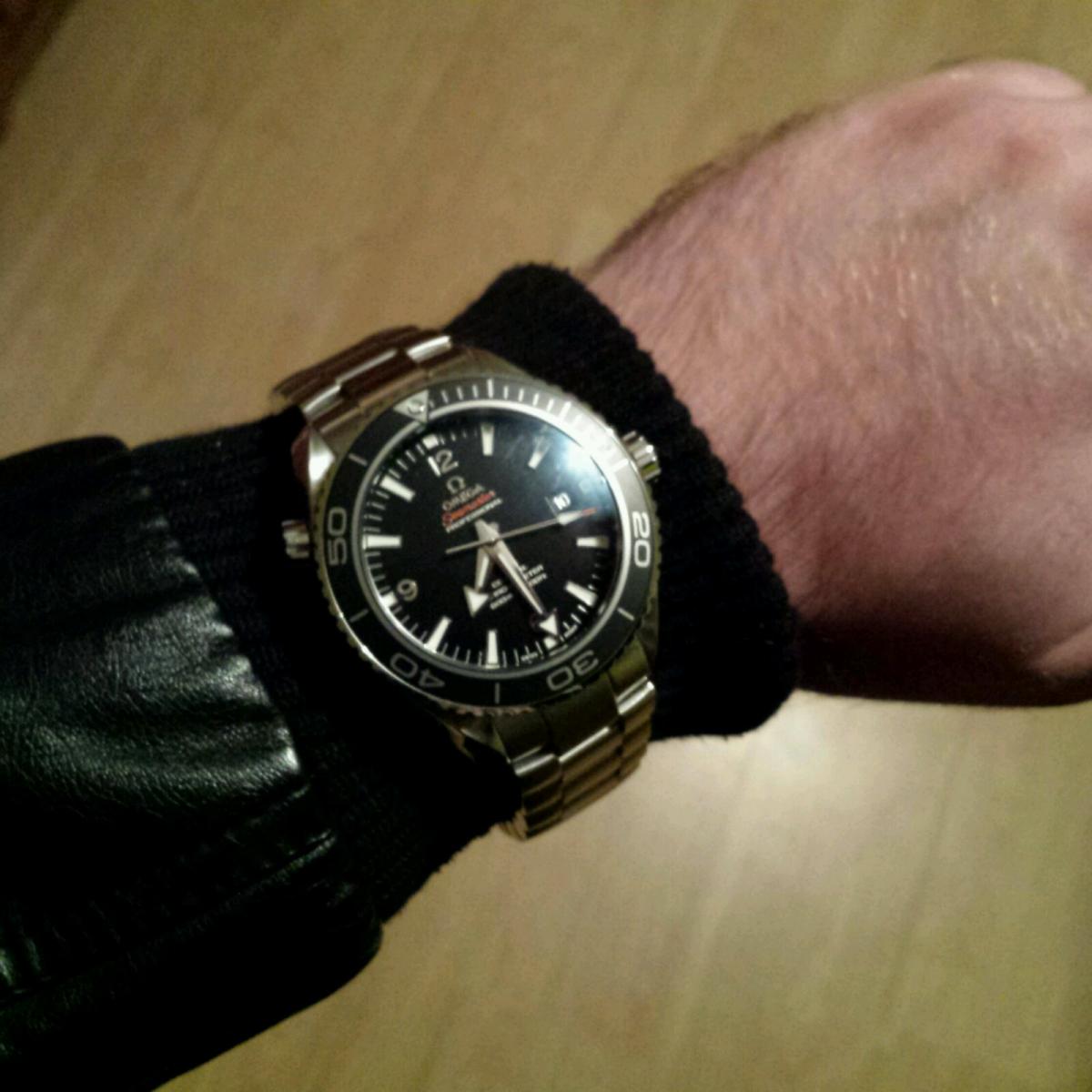

Nie jest nie jest :) (nie chciało mi się zdjęcie wkleić dlatego link wrzuciłem :) ) Ja tam przeciwko rosnącym rozmiarom koperty nic nie mam bo każdy ma większą możliwość dopasowania do swojego nadgarstka. Problem jest faktycznie wtedy gdy oprócz rozmiaru koperty rośnie grubość zegarka (analogicznie co do nowych typów mechanizmów w Omedze) bo wtedy może być kiepsko z chowaniem się zegarka pod mankiet. Chociaż nie wiem czy założył bym taką koszulę :) w tym temacie raczej obstaje przy tradycyjnym rozwiązaniu- koszula ze zwykłym mankietem
