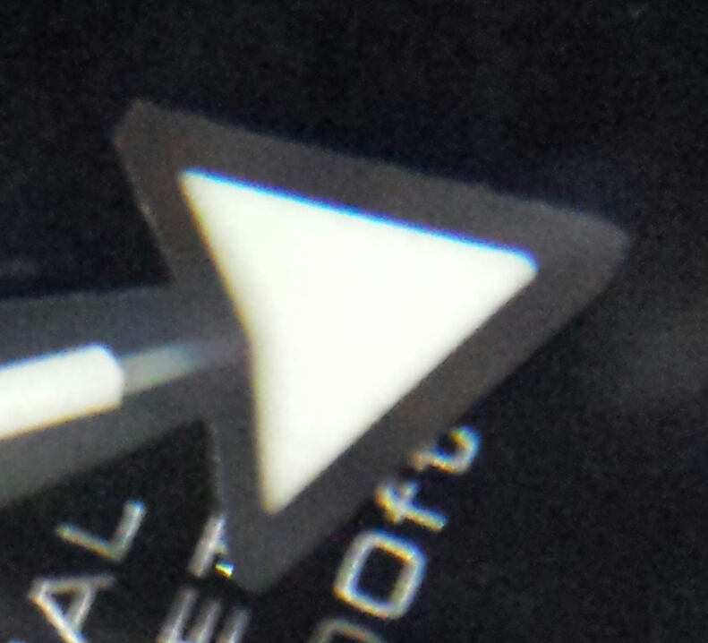

Do Finlandii tam kupowałem to raczej daleko :) Cały weekend myślałem ale nic nie wymyśliłem oprócz SGP. Poza tym przyjrzałem się zegarkowi dokładnie przez lupę Jak wcześniej pisałem luma kijowo nałożona. Zauwarzyłem ze przetloczenia na grzbietach wskazówek nie są w linii prostej z wytloczeniami na lume. Naprawde kiepsko to wygląda. Poza tym na zębach jednej z beczek jest smar albo jakiś biały nalot. Mam też wrażenie ze dolna jedna krawędź mostka balansu nie jest wykończona. Tak jakby miała poszarpane brzegi. Faktycznie włos a raczej kręgi wlosa nie układają się koncentryczne są jakby to powiedzieć jajowate bardziej. Podczas ustawiania godziny wskazówka sekundowa lata a wydaje mi się ze powinna być nieruchomo. Mam też wrażenie ze nie ma 60 godzin rezerwy chodu. Opiszę to wszystko w reklamacji i będę żądał wymiany na całkowicie nowy egzemplarz. Za dużo tych wad jak na jedną sztukę :( zobaczymy co powiedzą. Generalnie na pewno będę naciskał na wymianę na nowy egzemplarz. Ale zobaczymy. Zastanawiam się też nad jedną kwestia a mianowicie włos. Jeśli ustawienie kąta w rakietce pomoże to ok ale czy włos się już nie ułożył i jest trwałe zdeformowany ? Poza tym np jeśli wymienia cały mostek balansu z kołem i włosem to czy to technicznie nie jest wymiana kluczowego elementu mechanizmu i poprzedni certyfikat COSC traci ważność. Zastanawiam się też czy czasem nie upierać się żeby odesłali do serwisu producenta. Naprawde nie wiem Panowie jak podejść do sprawy. Może coś poradzicie ?
Nie wiem czy tu coś będzie widać ale wrzucam fotę wskazówki.
naciskac to nie wiem kogo ty chcesz? centrum serwisowe Omegi bo kupiles zegarek przez posrednika, ktory nie jest w takim stanie jak oczekiwales? Co najwyzej mozesz prosic o wymiane w Finalndi, jesli tam byl kupowany.
Centrum serwisowe nie ma tu nic do gadania a patrzac po innych forach polityka jest prosta. Najpierw naprawiaja i jak beda 3 reklamacje to wtedy szef regionu moze zaoferowac nowy egzemplarz. Tez mam jeden przez posrednika. Byl/jest problem to obejmuje to naprawa gwarancyjna. Nie widzialem firmy, ktora daje nowy produkt.
Podczas ustawiania godziny zegarek chodzi, nic sie nie zatrzymuje. Przestan lepiej panikowac bo znajdziesz zaraz ze to nie mechanizm 8500 a chinska ETA :D
Rezerwa chodu jest testowana na 63 godziny +-5%, to sie dowiedzialem od serwisanta ;)
