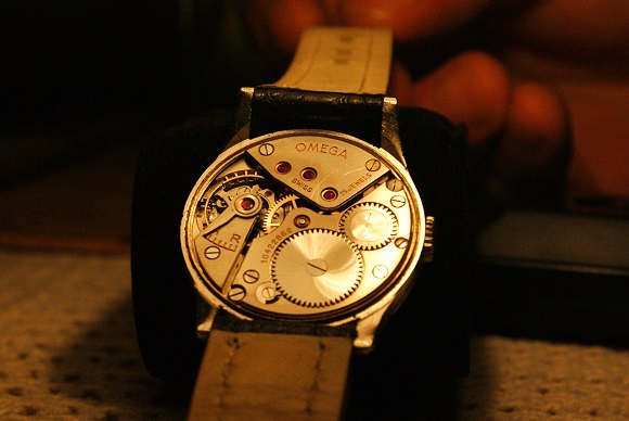

Cześć! Posiadam omegę z 1949. Powiedzcie co mogą oznaczać takie sygnatury na werku
30t2Pc i na deklu 2505-1,zwłaszcza chodzi mi o ten dodatek pc? Ten na deklu wydaje mi się że chodzi o model i rodzaj tarczy. Czy 30t2 były tylko w modelach militarnych?

To nazwa , typ mechanizmu, 30T2 różni się tym od 30T2PC że  pierwszy mechanizm był pozbawiony systemu antywstrząsowego, drugi (Twój) posiadał taki- Incabloc.
Nie, nie tylko, okres ich produkcji (rodzina mechanizmów) przypadała na  1939 do 1963 roku.
Poniżej mechanizm mojego egzemplarza z 30T2 z 1943 roku, możesz porównać ze swoim

Tak zwane "30" Omegi uważane są za jedne z najlepszych, trwałych, odpornych mechanizmów jakie powstały....

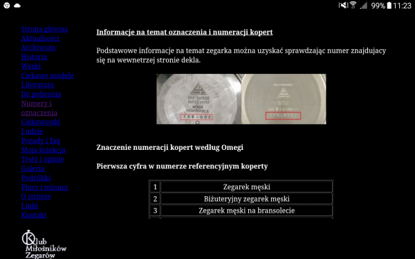

Zgadza się u mnie jest to samo tylko z incablockiem. A wiesz jeszcze coś odnośnie numeru seryjnego ośmiu cyfr. Wiem ze dwie pierwsze mówią o roczniku produkcji u mnie jest jedenastka wiec 47-50,a reszta cyfr ma jakieś znaczenie?
O tyle mają znaczenie że dokładniej można określić rocznik, w tym przypadku, czy bliżej 47, czy 49 roku.
Pozdrawiam, Marek
A ok. Myslałem ze moze sa to jakieś dokladniejsze specyfikacje odnosnie mechanizmu, koperty i tarczy, montowanych w danym modelu.
Dzieki
https://www.google.pl/url?sa=t&source=web&rct=j&url=http://www.omegamania.pl/&ved=0ahUKEwjOyMvYu7jWAhUnMZoKHUQuCwkQFggnMAA&usg=AFQjCNHSOBIISoYc0j1CRaWBuyB7SSgyZQ
Popatrz tam, zerknij na " numery i oznaczenia" znajdziesz interesujace Cię informacje :)
