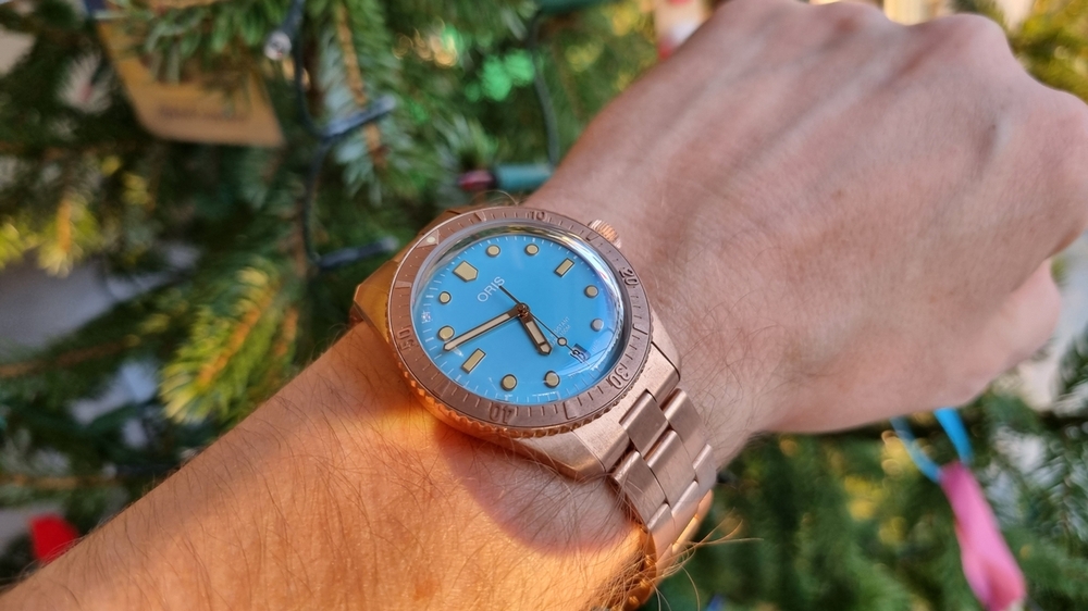

Skoro o Orisie 65 mowa (lub podobnych modelach), to jeszcze wrzucę odrobinę słońca, które dzisiaj złapałem na tarczę🙂

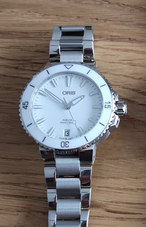

Biała tarcza? Z którego roku to model?
Co się stało z dokładnością? Jeśli nagle zaczął spieszyć, obstawiam namagnesowanie. Jak coś, mogę po koleżeńsku rozmagnesować za friko.

21 minut temu, tomekr89 napisał(-a):
Aquis kupiony w 2020 roku (tu są szczegóły techniczne tego modelu: https://www.authenticwatches.com/oris-73377314151mb.html), raczej to nie była kwestia namagnesowania, od początku robił ok. 10sek na plusie, potem to jeszcze się zwiększyło, a spadła rezerwa, jakby wahnik słabiej nakręcał sprężynę przy noszeniu. Po oddaniu w fachowe ręce wyszło, że lepiej zrobić pełny serwis i od tamtej pory jest wszystko OK.
