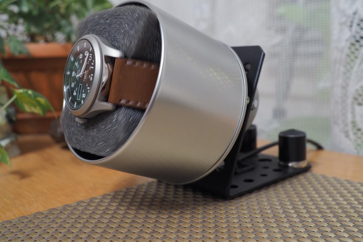

Opublikowano
Odkopię trochę temat, z racji przymiarki do zrobienia własnego rotomatu. krystekomega, jak poradziłeś sobie z problemem pola magnetycznego emitowanego z silnika? Na fotkach widać w sumie, że silnik jest połączony z podstawą pod zegarek kawałkiem płyty, dołożyłeś coś jeszcze tam pomiędzy czy tak tylko jest zostawione? Kolejny temat- silnik. Zamontowałeś z regulacją pozwalającą na zredukowanie obrotów do np kilkunastu na minutę czy jeszcze jakiś system przełożeń użyłeś aby zredukować prędkość silnika a na fotkach tego nie widać?

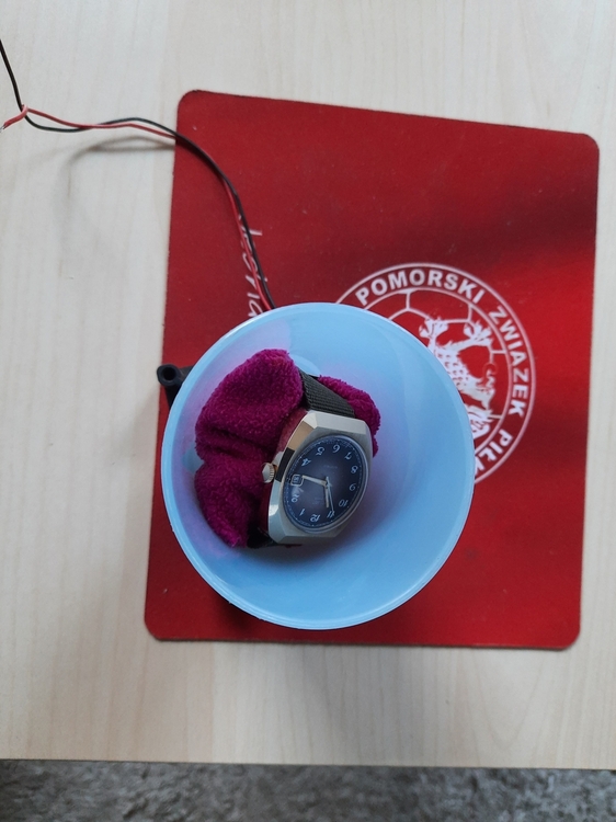

Opublikowano
Pochwalę się swoim rotomatem. Niestety pomysł nie był mój, tylko z internetów, ale myślę, że zgrabnie wyszło. Co najważniejsze - działa!
Jedyny poniesiony koszt, to zasilacz, ale za to można nim regulować napięcie i kierunek obrotów.
