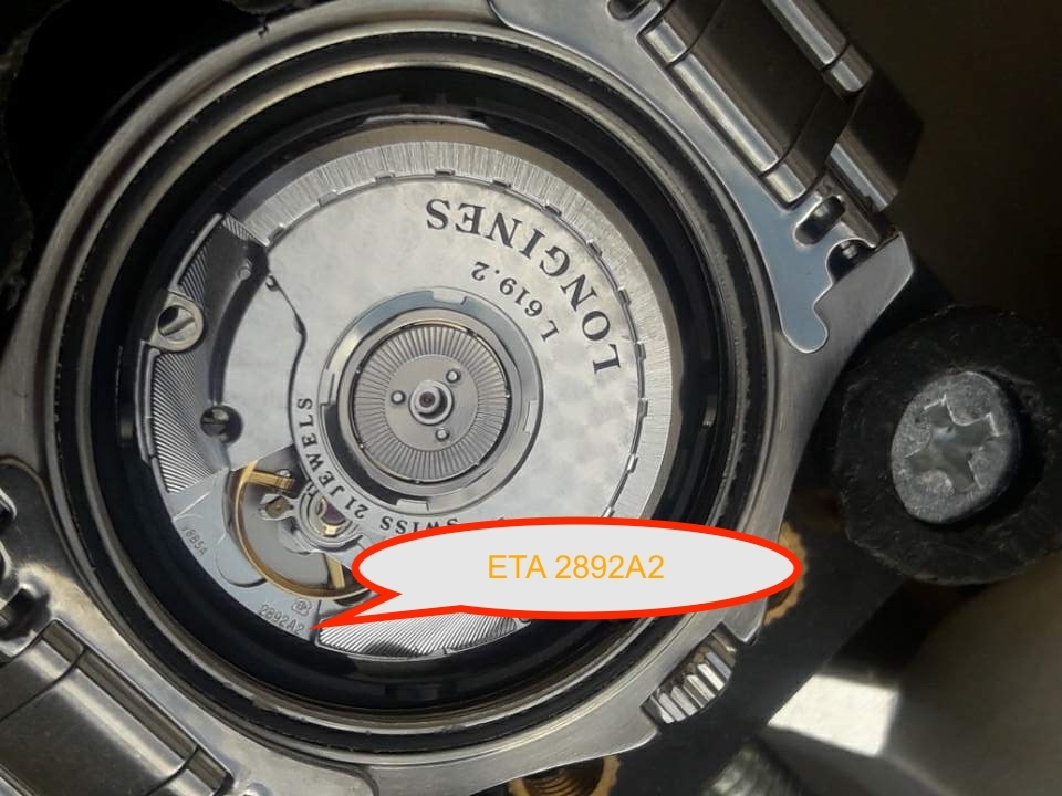

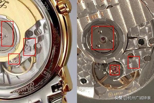

Jak odróżnić L633 (ETA 2824-2) od L619 i L888 (ETA 2892) na "1 rzut oka"?
Bardzo prosto: w 2824 (L633) rotor (wahnik) mocowany jest 1 dużą śrubą...
... podczas gdy w 2892 (L619/L888) przy pomocy 3 mniejszych śrubek:

L619
Mechanizm L619 (ETA 2892A2) jest mechanizmem starszym, ale za to sprawdzonym przez dekady użytkowania w zegarkach, podobnie jak pancerna 2824-2. ETA 2892 została wprowadzona w 1976 roku, zaś wersja 2892A2 (prawidłowe oznaczenie ETA zapisywane jest bez myślnika) w 1999 roku (www.watch-wiki.net). Poza zdobieniami, L619.2 w zasadzie niczym nie różni się od mechanizmu bazowego. Posiada 42h rezerwy chodu i częstotliwość pracy balansu na poziomie 28.800 wahnięć na godzinę (480 wahnięć na minutę, 8 wahnięć na sekundę, https://watchbase.com/longines/caliber/l888-2). W L619.2 oś balansu chroni nieśmiertelny Incabloc (na kilku zdjęciach widziałem system przypominający tańszy Etachoc, ale podejrzanie wszystkie zdjęcia tych mechanizmów pochodzą z chińskich stron www 😄 - temat wymaga dalszego śledztwa).
L619.2 w Longines Admiral ca. 2010 (zdjęcie dzięki uprzejmości Kolegi @tomekk33 )

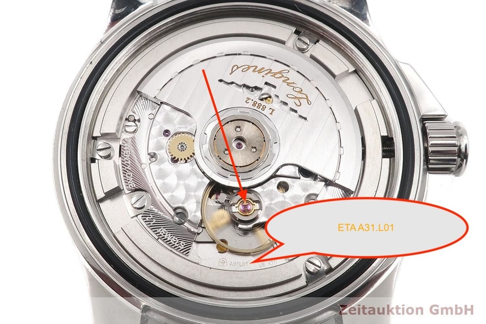

W znacznie nowszym mechanizmie A31.L01 / L888, montowanym w zegarkach Longines od 2016* roku, zastosowano dość nietypową (choć powszechną w co-axialnych Omegach)  częstotliwość wahnięć koła balansu wynoszącą 25.200 wahnięć na godzinę (420 wahnięć na minutę, 7(!) wahnięć na sekundę). Zmniejszenie częstotliwości pozwoliło na wydłużenie rezerwy chodu do 64/65h. Na kamieniach osi balansu zastosowano także dość wyjątkowy i nowatorski system antywstrząsowy Nivachoc "double T" ("podwójne T") firmy Nivarox (będącej własnością Swatch Group), opracowany wspólnie z Omegą. Ten sam system strzeże osi balansu m.in. w mechanizmie Omega cal. 8500 master co-axial, stosowanym w Seamasterze i jest określany przez Omegę jako "postęp" w stosunku do poprzednych rozwiązań (https://timelessluxwatches.com/reviews/omega-seamaster-300-review/). Zastosowanie tego systemu ma dodatkowo za zadanie zmniejszyć niestabilność chodu, powodowaną obniżeniem częstotliwości pracy koła balansu z 28.800 do 25.200 wahnięć (https://daydaynews.cc/en/fashion/344783.html).
System antywstrząsowy Nivachoc "double T" w cal. 8500 oraz L888:
L888 wydaje się być nowym ulubionym mechanizmem Longines (takim Longinesowym Powermatikiem 😉) i co za tym idzie, występuje w kilku wersjach:

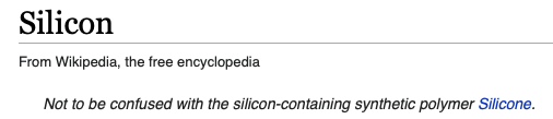

  • (ang.) silicon, (łac.) silicium = (pol.) krzem, pierwiastek z grupy półmetali (symbol Si), jako materiał twardy i kruchy, wykazuje odporność na działanie pól magnetycznych i zmian temperatury. Przykładowe zastosowanie: sprężyny balansu zegarka (która dzięki jego zastosowaniu zapewnia dokładniejszy chód i nie wymaga smarowania).
  • (ang.) silicone = (pol.) silikon, syntetyczny polimer. Przykładowe zastosowanie: uszczelnianie muszli klozetowych, kabin prysznicowych, dachów i rynien, ale także np. w kosmetyce i medycynie.
Z tak niefortunnego nazewnictwa czerpie swe korzenie legenda ludowa o "plastikowej (silikonowej) sprężynie balansu" w tych zegarkach, o których można przeczytać na różnych forach i posłuchać w pewnych salonach jubilerskich 😉😄

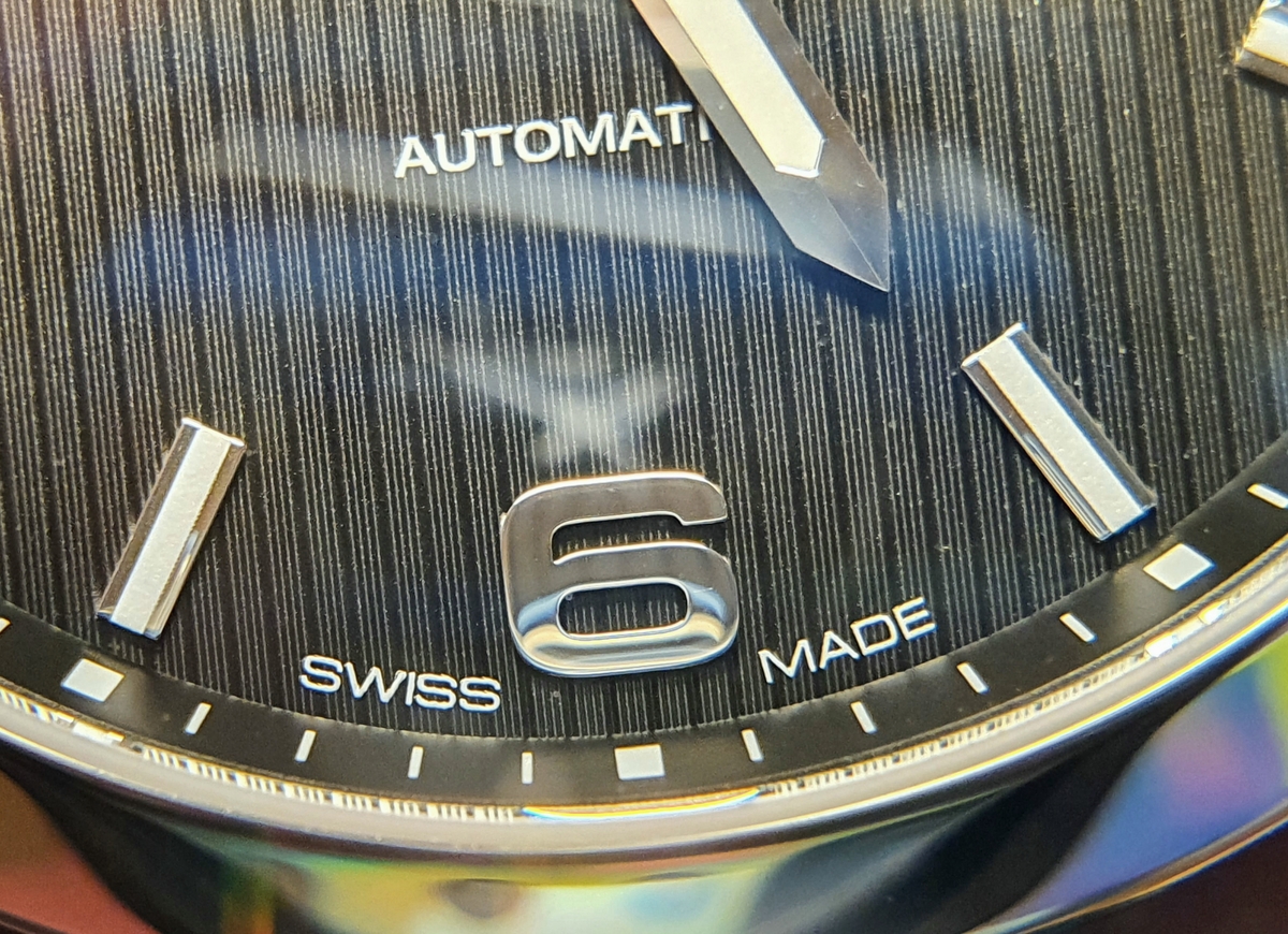

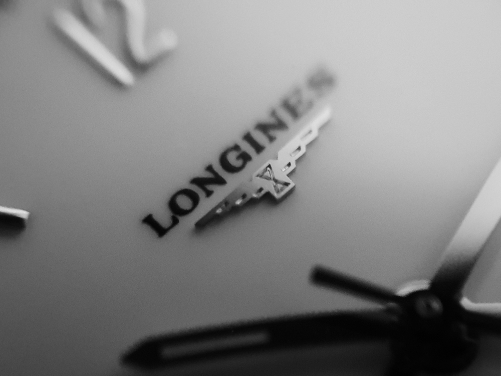

😉 Lupki już mam od jakiegoś czasu ale szczegółów tarczy Conqesta nie mogę za bardzo uchwycić. Tzn. Coś tam widać:)
