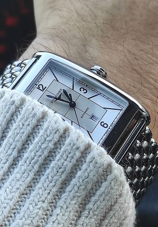

10 minut temu, Dnlaie napisał(-a):
Ze specjalną dedykacją i podziękowaniami dla @gyc78
Coś pięknego.
Rozumiem, że to nowość u Ciebie…
Naprawdę klasyka elegancji. Nosiłbym chętnie, jeśli nie za duży.
p.s. jaka to ref.? 😊

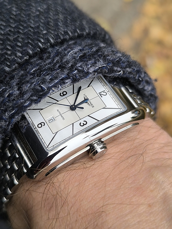

15 godzin temu, Dnlaie napisał(-a):
Wybaczcie spam!
Jaki spam, świetne zegarki i świetne zdjęcia zawsze mile widziane. Zresztą łącząc DolceVite z bransoletą od sektora stworzyłeś nową referencję, którą spokojnie mogliby wprowadzić do oferty.
