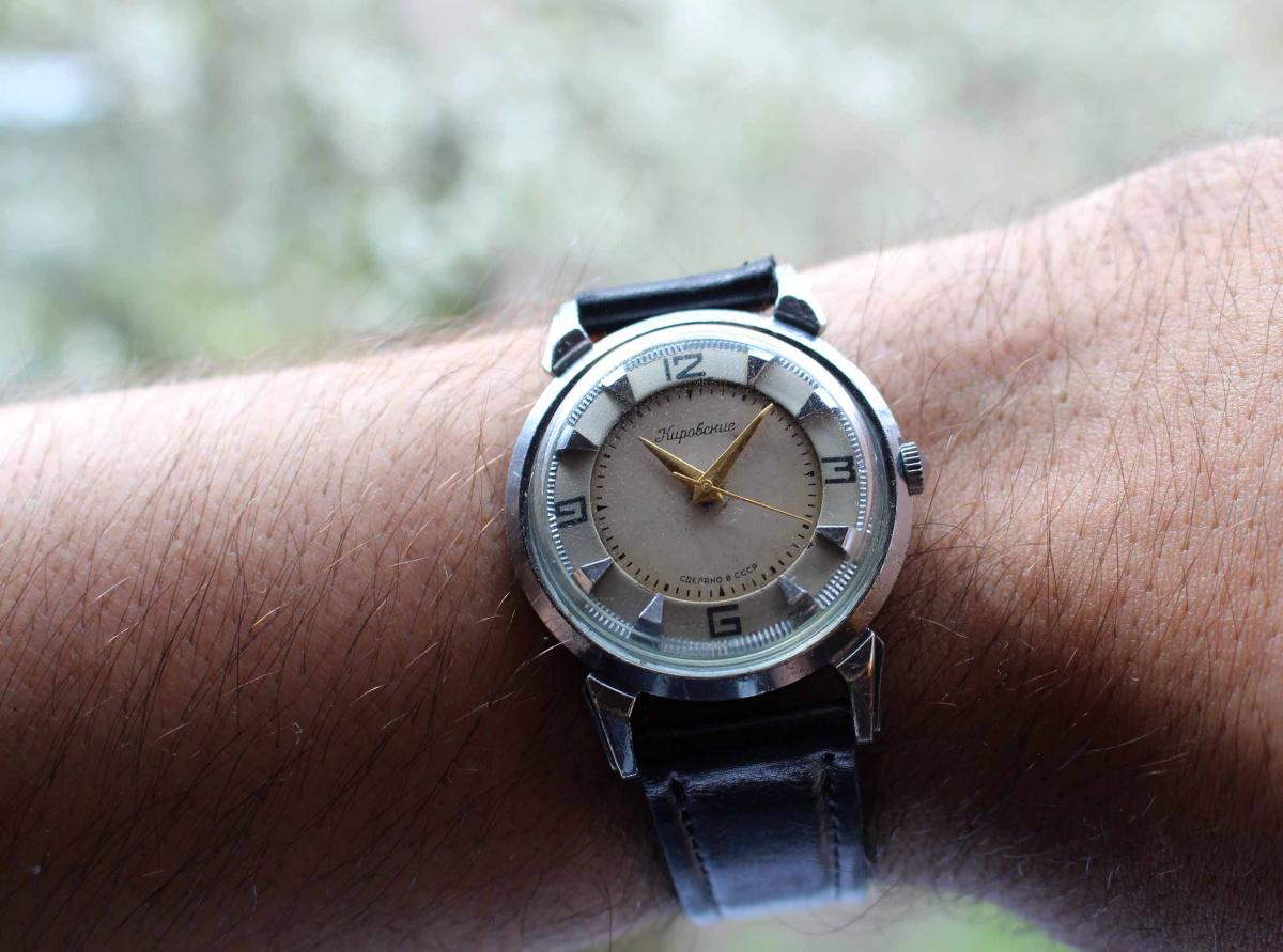

Moja pierwsza reanimacja, przez przypadek kompleksowa. Pierwotnie, był tu tylko niesprawny werk z tarczą i pomieszanymi wskazówkami. Krótko mówiąc - nagi trup kupiony za 15zł.
Było w zasadzie wszystko - mycie tarczy, dobranie właściwej koperty (dłuższy czas szukałem informacji z czym to w ogóle łączyć), wskazówek, koronki, szkła. Pierwszy raz udało mi się samodzielnie zdjąć i nałożyć nowe wskazówki. ;) Nieborak nie chodził - niespodziewanie, w trakcie kąpieli ruszył i wydaje się, że jest bardzo żywotny. Przypadkiem go wskrzesiłem, choć przegląd i tak mu się przyda.

Tutaj jest jeszcze inny ożywieniec - Kirowski z zębami, którego wrzucałem wczoraj w innym temacie. Tarcza jest wymieniona, poprzedniej nie udało się odratować.

Cytryną. :) Ziemniak nie zawsze działa. Kirowskiego - Cilitem bang pomarańczowym.
Jechałem wacikami i wiszerem - to akurat taki mój patent, był pod ręką i okazało się, że jest rewelacyjny. Wiszer to papierowa kredka, którą można temperować jak ołówek. Używają jej rysownicy i konserwatorzy.
Wskazówki wypolerowałem delikatnie wacikiem z pastą Aluchrom.

Dzięki Arku, na prawdę bez Ciebie pewnie bym tego krabika zmarnował.
W Kirowskim, tak jak sugerowałeś, leciałem wykałaczką po całym ringu - w światłach w okół indeksów. Bałem się zmazać nadruk. Spędziłem nad tym pół weekendu. Cytryna, ani ziemniak nie działały, więc pozostała chemia (czyli pomarańczowy Cilit Bang). Ściągał idealnie, ale też na granicy wytrzymałości - wydaje mi się, że po prostu zebrałem trochę zżółkłej farby z góry, uratowało mnie to, że jest jej nadal dosyć gruba warstwa. Na koniec, pierścień był znacznie czystszy od podmienionej i tak wydawałoby się czystej tarczy. Przewietrzyłem go przez kilka tygodni, żeby się wyrównał tonami z tarczą - wcześniej po wymyciu wodą demineralizowaną. Szkło oryginalne, z innego Kirowskiego, koronka też, miałem ostatnią w zapasie - wystarczyło założyć.
Kopertę wymoczyłem w nitro, później wymyłem i wacikami wypolerowałem aluchromem, tak żeby nie zatrzeć ostrości na rantach. Dekiel tylko delikatnie przepolerowałem. :) Normalnie bym wymienił też kopertę, ale ta ma trochę inne wymiary od klasycznych. Zmontowałem wczoraj całość, no i jest.
W Poljocie - tak jak pisałem, nieoceniony okazał się wiszer, wykałaczki trochę kaleczyły farbę - nie widać tego za bardzo na szczęście, ale w okolicy 2 i 3 jest zauważalny podkład na tarczy. Poza tym świetnie sprawdził się wacik z Aluchromem jako polerka do wskazówek. Niestety nie udało mi się nic zrobić z indeksami, są mocno zaśniedziałe.

Nic na siłę. Jak nie chce zejść to trzeba czasem zostawić.
Nie jestem też fanem mycia np pięknej, równomiernej patyny. Takie działanie niszczy jedynie charakter starego zegarka.
Zawsze warto zastanowić sie pięć razy, czy w ogóle zaczynać zabawę z czyszczeniem danej tarczy

W wypadku Kirowskiego patyna mijała się z celem - jego bladość stanowi o wyjątkowości. :) W końcu albinos.
Co do Poljota miałem obawy, czy dobrze robię i rozumiem Twoją sugestię. Patyna nadawała mu na prawdę estetycznego, słonecznego charakteru. Tylko po pierwsze, raczej kiepsko wyglądała w chromowanej kopercie (złoconej w odpowiednim kształcie, nawet w kiepskim stanie nie mogłem znaleźć). Jak coś wiadomo, że za jakiś czas pewnie wróci do punktu wyjścia.
