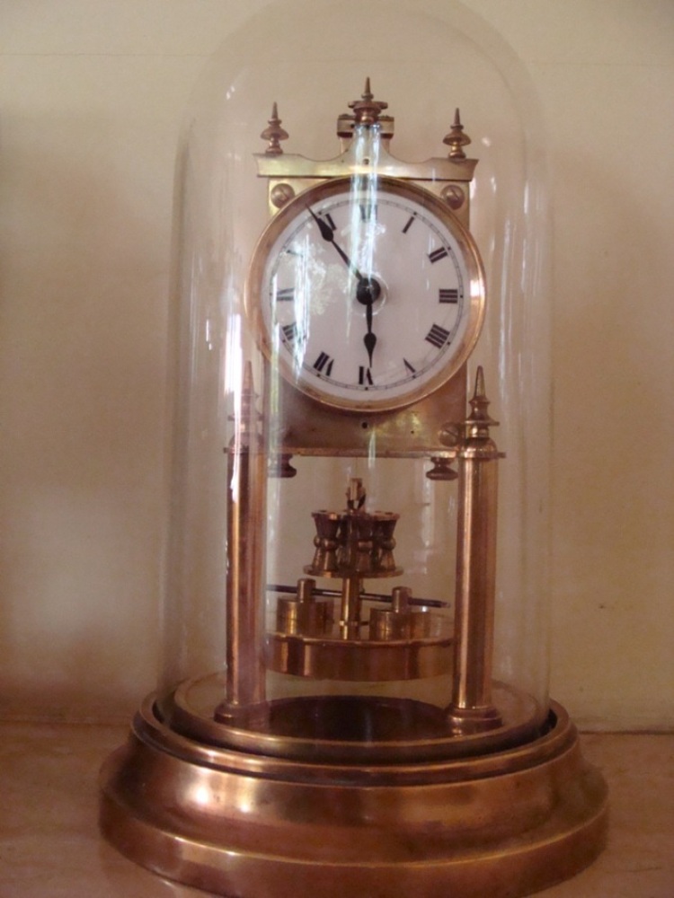

Witam!
Mam problem z zegarem rocznym Gustav Becker. Założyłem włos o grubości 0,0040" i nie mogę wyregulować chodu zegara w zakresie regulacji wahadła (zegar się późni).
Proszę o informacje czy grubość włosa jest prawidłowa do tego mechanizmu oraz jaka powinna być odległość widełek od górnej zawieszki?
Pozdrawiam :)
Edytowane przez Arek_Win
Napisano (edytowane)
Witam, na pierwszej stronie tego tematu jest bardzo dobra rozpiska na ten temat kol WueM.
Zastosuj jedną z metod tam wymienionych i doprowadzisz zegar do właściwego chodu.
Dla ułatwienia zacytuję to, co tam jest napisane.
''Okres drgań wahadła torsyjnego jest wprost proporcjonalny do iloczynu długości włosa i momentu bezwładności balansu wiszącego, a odwrotnie proporcjonalny do iloczynu szerokości i trzeciej potęgi grubości taśmy włosa. Z tego wynika, że największy wpływ na okres wahań wahadła ma grubość włosa.
Jeśli roczniak spieszy, to należy zwiększyć okres drgań wahadła (spowolnić oscylator) poprzez:
  • zwiększenie momentu bezwładności czyli oddalenie ciężarków od osi obrotu,
  • zwiększenie długości włosa,
  • pocienienie włosa b. drobnym papierem ściernym.
Jeśli roczniak spóźnia, to należy zmniejszyć okres drgań (przyspieszyć oscylator) poprzez:
  • zmniejszenie momentu bezwładności, czyli zbliżenie ciężarków do osi obrotu,
  • skrócenie włosa,
  • wymianę włosa na grubszy (pogrubasić się nie da).
Aby pocienić włos trzeba zdemontować wszystkie elementy i umieścić włos poziomo górnym końcem w imadle o gładkich szczękach. Następnie, trzymając pomiędzy kciukiem i palcem wskazującym, zgięty na pół kawałek wodnego papieru ściernego, przeciągnąć nim wzdłuż włosa do końca. Można to zrobić dwa, trzy razy. Składamy zespół włosa z powrotem, montujemy w zegarze i sprawdzamy efekt. Pocienianie włosa powoduje wzrost amplitudy drgań i może wymagać korekty położenia (podniesienia) widełek.''
PS.
Dodam może jeszcze, że można trochę pomajstrować przy ciężarze wahadła. To znaczy przy tej ołowianej obręczy wewnątrz wahadła. Ale nie każde wahadło można rozebrać.
Grubość włosa do zegarów rocznych Beckera i tych najstarszych JUF jest taka sama, czyli 0,004'' (0,102mm)
