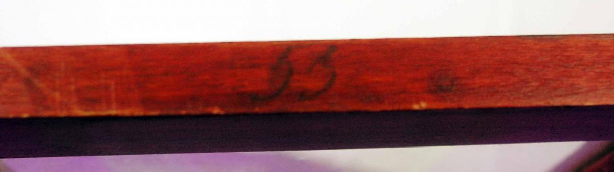

Żeby nie było offa: u mnie numerki na drzwiczkach takie:
Wieczorem jeszcze coś zamieszczę  :P.

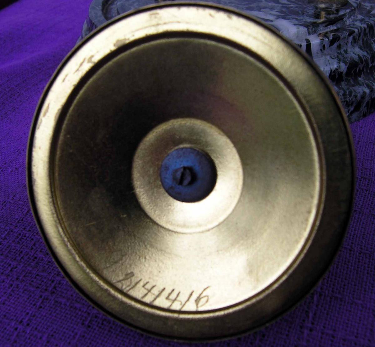

Kol. Fibo, tak się składa, że mieszka u mnie na strychu jego brat bliźniak z tej samej partii produkcyjnej, ma Nr. 2141343 i też stuknęli mu na plecach BHA.
Mieszka ze mną już bardzo długo i dlatego jest sprawny, kompletny i w znacznie lepszej kondycji. :)
Jak ten pomieszka trochę ze mną, to też nabierze uroku  :). On jest potwornie usyfiony, ale  na szczęście czymś tłustym. Ktoś miał koncepcję smarowania rodem z osi wagonowych, no i nie był skąpy! Dzięki temu nic nie skorodowało, a ten smalec działał ochronnie. Niestety, jakieś bydlę regulowało go chyba łomem i mimośród lekko poharatany. Czymś to wyrównam...
Trochę roboty i będzie piękny.
