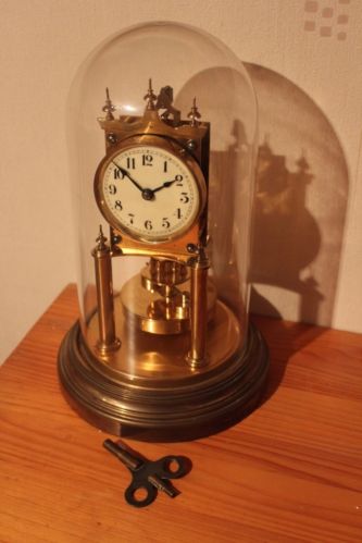

Witam, i dziekuje za wszystkie mile i pomocne odpowiedzi. Zaraz sie biore za poprawienie odleglosci na wlosie. Ten zegar ma tak mocno nakrecona sprezyne , ze nie wiem czy ruszy bez rozprezenia jej przez zegarmistrza. Co do sesji zdjeciowej to chetnie mu zrobie takowa.
Teraz i ja przynajmniej wiem kto ta cene tak podbil :) Mimo tak wysokiej ceny milo jest go goscic w domu.
Pozdrawiam Wszystkich
Anetta
Piekny zegar, przylaczam sie do gratulacji.
Trzeba trzymac pewnie kluczyk do nakrecania, lekko przekrecic w kierunku nakrecania to pozwoli latwiej zluzowac blokade. Nie robic duzego obrotu za pierwszym razem, zwolnic kilka zabkow, tak aby bylo wygodnie trzymac kluczyk.
Zmienic uchyt i zwolnic ponownie kilka zabkow.

No to wiem z kim walczyłem... Zrób mu jakąś przyzwoitą sesje zdjęciową, coby dla potomnych zostało  :)
Zamieszczam zdjecia dla potomnych. Zegar u mnie zostaje , wiec jak potrzeba wiecej to prosze o info.

Piękny zegar w idealnym stanie, w zasadzie to tylko do umycia i naoliwienia. Jeżeli zostawiasz go dla siebie, to jak będziesz go rozbierać do mycia i czyszczenia, to byłoby dobrze, gdybyś odtworzyła na krawędzi wahadła posrebrzany pasek, żeby krawędź wahadła wyglądała tak jak na dołączonym poniżej zdjęciu.
Fabryczna warstwa srebra na tym pasku była  bardzo cienka i często przy czyszczeniu wahadła się wyciera.
Spróbuj w tej sprawie skontaktować się z naszym sympatycznym Kolegą "Taraj" Nasz Kolega jest profesjonalistą w tej dziedzinie z bardzo dużą wiedzą teoretyczną, to może podpowie Ci jak najlepiej odtworzyć ten posrebrzany pasek.

Dziekuje za wszystkie komplementy i mocne dlonie. Nie umiem nic przy nim zrobic poza wymiana wlosa , ale jak znajde czas to chetnie go oddam w odpowiednie rece. Poluzowalam sprezyne , wymienilam wlos i dalej sie zawiesza wychwyt na zabku, Trzeba mu to wyregulowac, wiec zaczeka na dobre czasy bo ja nie umiem. Jak Adam mowi , zegar ktory nie chodzi nie wymaga napraw , wiec poczeka.

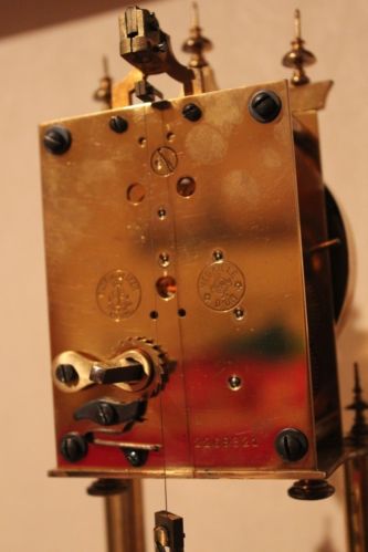

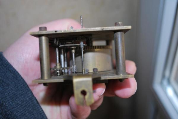

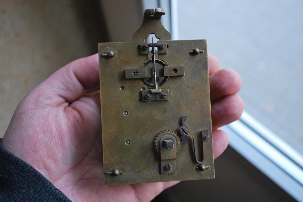

Wczoraj doszedł mój pierwszy roczniak. Gustav Becker nr ser. 2269321. Kupiony na ebay.uk. Stawał po chwili, więc udało mi się go uruchomić wg wskazówek pana Passmore i stał się cud: zaczął chodzić, kręci już 3 godziny ale:
-nie podoba mi się ruch widełek, w około połowie ruchu następuje drganie trzpienia tzn nie jest to ruch płynny. Próbowałem przesuwać widełki w dół i w górę, ale nie pomogło
-tarcza wahadła jest oddalona od podstawy na ok. 13 mm tzn być może włos jest zbyt krótki?
-kąt obrotu wahadła wynosi około 130 stopni tzn 2 razy mniej niż być powinno, ale zegar chodzi - w ciągu 3 godzin spóźnił 2 minuty. Jak to jest możliwe?
Będę oczywiście dalej eksperymentował, chociaż moje chęci przewyższają moje umiejętności - ale jestem ostrożny, nic na siłę.
Mam prośbę do Kolegów Forumowiczów o potwierdzenie lub sprostowanie: wg mnie to jest zegar z roku 1925-1926.
Prosiłbym też o radę co do tego kąta obrotu i szczeliny pod wahadłem. Może włos nie jest oryginalny i jest zbyt krótki?
Załączam zdjęcia.
Załączam zdjęcia.

Informacje wstępne do pracy przy roczniakach  są w pierwszym poście tego tematu :)http://zegarkiclub.pl/forum/topic/54637-roczniaki-400-days-anniversary-clocks-jahresuhr/?do=findComment&comment=600269
O trzepotaniu widełek kotwicy jest tutaj post 832, 833
http://zegarkiclub.pl/forum/topic/54637-roczniaki-400-days-anniversary-clocks-jahresuhr/page-42?do=findComment&comment=995842
Warto poznać pojęcia takie jak droga stracona i umieć ocenić czy wychwyt pracuje prawidłowo. Według mnie zegar się późni przy dobrej pracy wychwytu przy poprawnie ustawionej drodze straconej, gdy ma zbyt cienki włos potem dopiero może być zbyt długi włos lub dociążone wahadło.
Grubość włosa Horolovar 0.102mm - 0.0040"
Odległość od podstawy 13 mm to jest całkiem dobrze. Dobiera się doświadczalnie chód zegara ma być w zakresie regulacji wahadła.
Z trzepotaniem miałem problem i okazało się, że widełki trzeba zamocować wysoko prawie na końcu drążka  kotwicy. Wszystko trzeba dobrać metodą prób.
Wahadło ma też ciężarki do regulacji kręci się w stronę F - fast (szybko), S - slow (wolno). Bardziej prosto im bliżej osi tym zegar szybciej pracuje im dalej od osi tym pracuje wolniej.
Zegar do precyzyjnej regulacji musi w spokoju popracować przynajmniej 24 godziny i po tym czasie można go regulować.
Polecam szukać odpowiedzi na forum praktycznie każde pytanie już raz padło i jest na nie odpowiedź ;).
