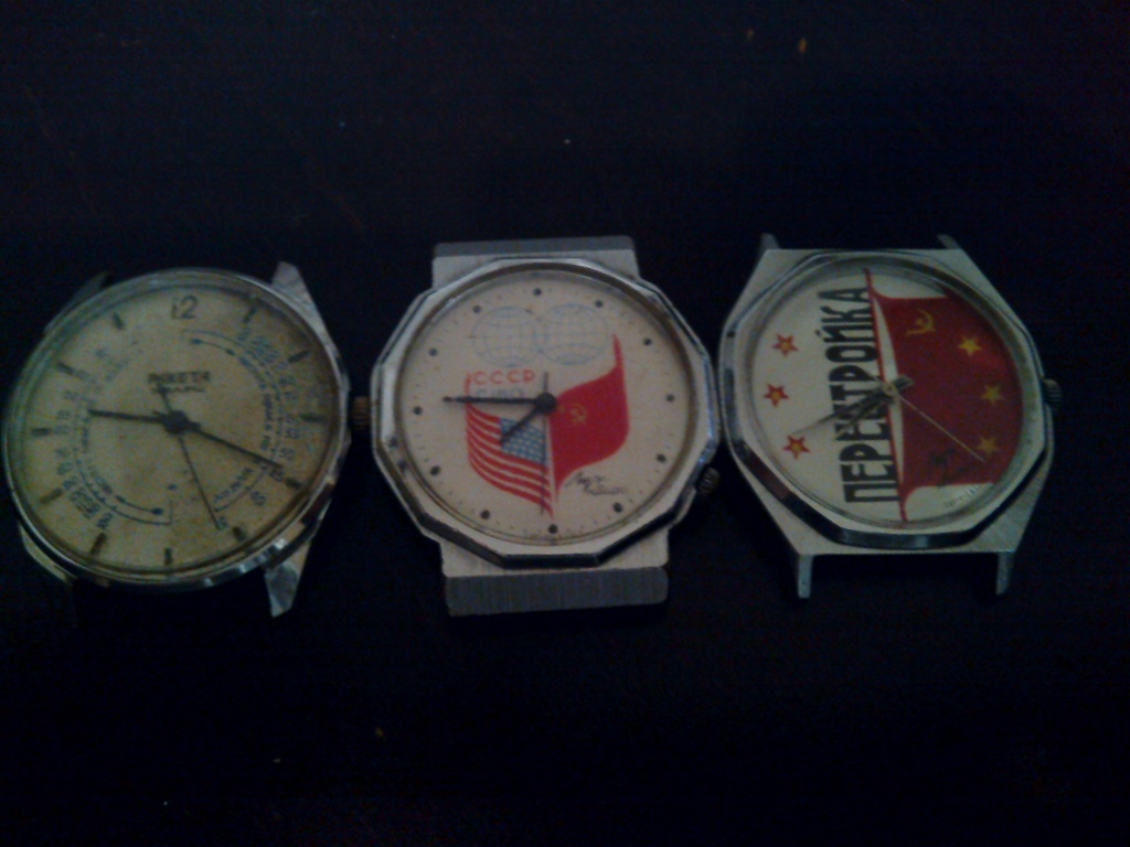

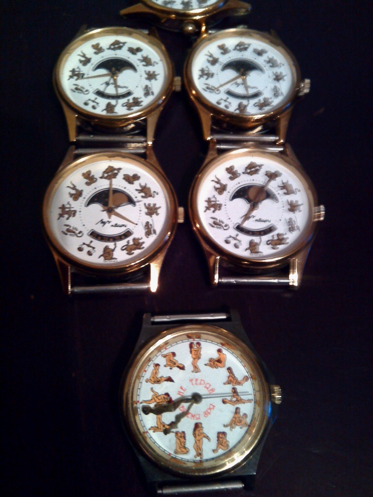

Dawno nic nie pokazywałem wiec dwie fotki. Pierwsza trójka to CCCP a na drugiej fotce trochę nietypowej produkcji białoruskiej.:)

Dawno nic nie pokazywałem wiec dwie fotki. Pierwsza trójka to CCCP a na drugiej fotce trochę nietypowej produkcji białoruskiej. :)
Kilka zegarków a tyle motywów: medycyna, pieriestrojka, znaki Zodiaku, erotyka :D
