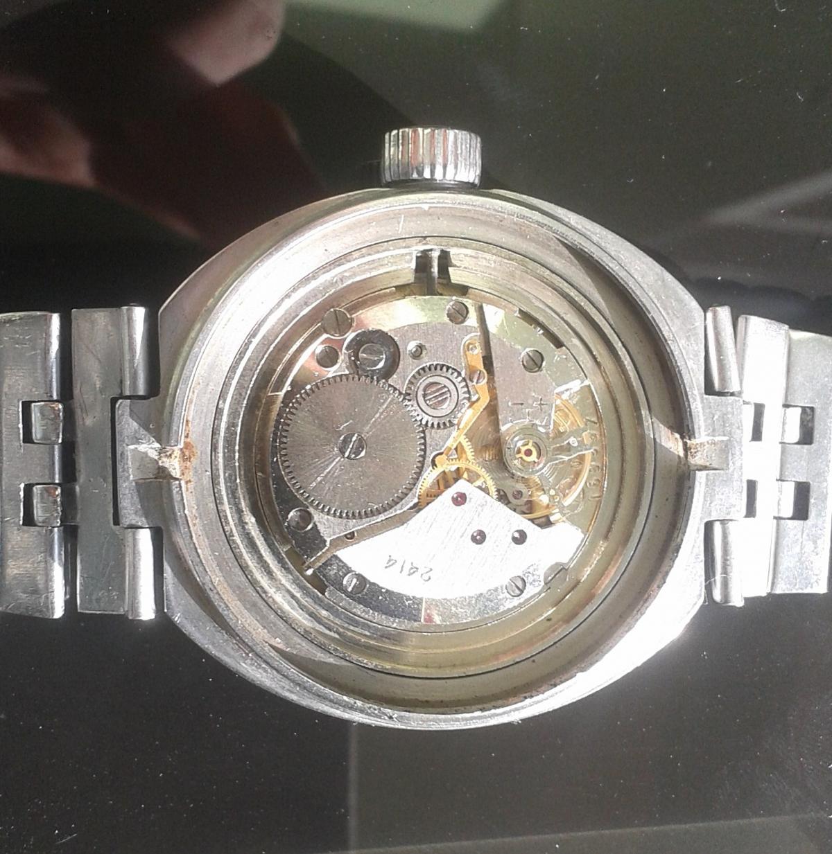

Upewnię się korzystając z Waszej wiedzy, mechanizm 2414 jest na 17 kamieniach? Bo chcę to podać jako fakt, który wprowadził mnie w błąd przy zakupie - miało być 21 kamieni (w domyśle automat).

kup trupka slavy w automacie i przerzuć wymagane czesci. sprezyna w slavie nie peka. auotmatu nie da sie "dokrecic do konca" zawsze w pewnym momencie zaczyna sie slizgac.
 jak bardzo chcesz wykastrowac automat to dorwij slave na 26 kamieniach (pasuje bez kombinacji). ostatecznie na 21 tez sie nada, ale wtedy tylko uzyjesz sprezyn po wczesniejszym zdjeciu rotoru.
