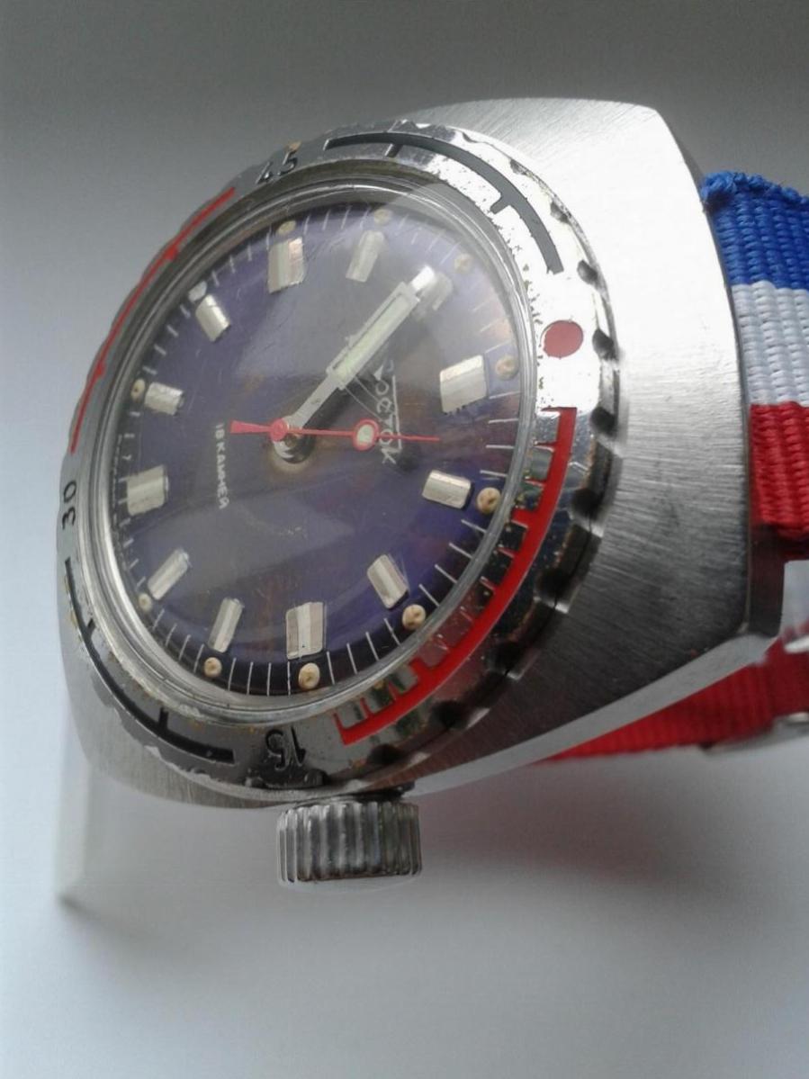

Powiedzcie mi proszę jak ściągacie bezel w amfibii beczce? Nie mogę znaleźć żadnego punktu żeby go podważyć, chwytacie kombinerkami czy u
Myślę, że podobnie jak w komandirskich:
No właśnie jest zupełnie inaczej, bo nie ma tam miejsca podparcia ;)
Ed. Już mam, trzeba cienki noż wciskać na siłę ;)

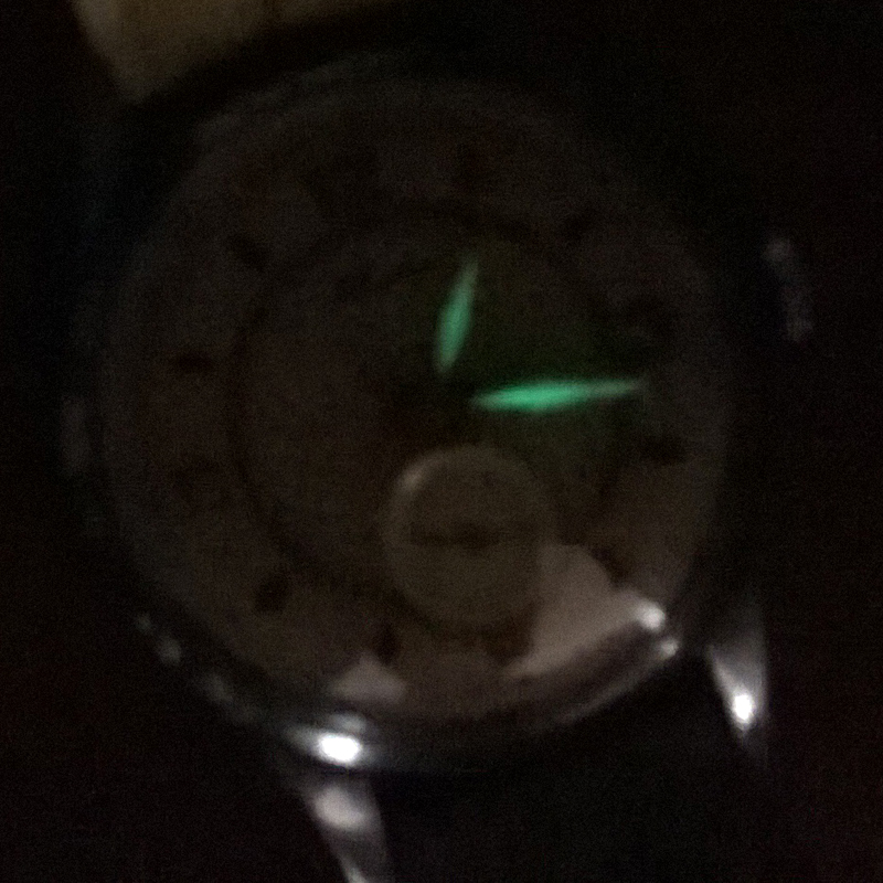

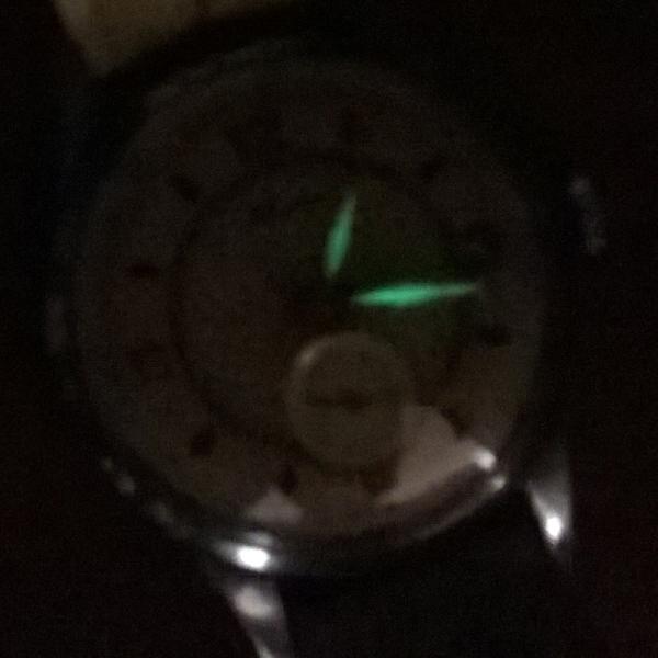

Z tego proszku mam wypełnienie w Kamie. Tak wyszło:
A tak świeci:

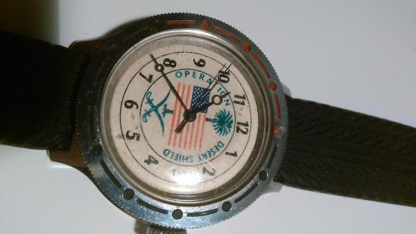

Mam taką zagwozdkę..
Kupiłem składaka desert shield, werk 2409, koperta amfibia automat, wskazówki wiadomo. Pomyślałem że ktoś podmienił werk, dostałem specjalnie do tego celu werki od krisa, zrobiłem z nich jeden dobry, prawilny automat 2416 i wtedy mnie dopiero oświeciło, automaty 2416 mają datę, a ta tarcza nie!
Są Werki Wostoka w automacie bez daty?, czy tarcza jest od czegoś innego, damki manualu??
Edytowane przez Enkil
Jedyny automat vostoka bez daty jaki znam to noworuski 2415...
Na sieci znalazłem taki jak twój - bez daty (ale ma kołkowaną tarczę więc nie wiadomo czy taki powinien być)
https://www.etsy.com/se-en/listing/260117790/hand-watch-desert-storm-vostok-made-in?ref=market
Nie licząc wskazówek i kołka, znalazłeś identyczny, brak daty, i minut na tarczy oraz werk manualny w kopercie automat.
