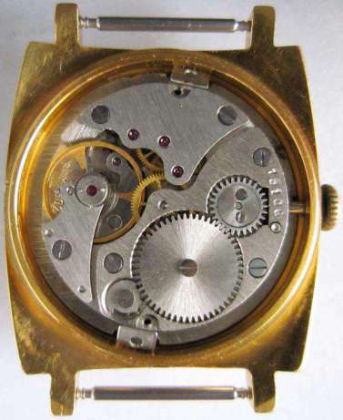

Jaką szerokość ma werk kieszonkowego ZIMa?
u ruskich dwie pierwsze liczby kalibru mówiły o szerokości teraz pytanie jakie werki siedziały w kieszonkach Zimowskich :)
KUPIĘ - TROCHĘ WOLNEGO CZASU !
Gość Yakovlev
Pewnie taką jak LIP 40, czyli 40 mm ;)
Zmierzyłem, 41 mm od strony dekla. Nie chce mi się wyciągać całości aby od strony tarczy zmierzyć ;)

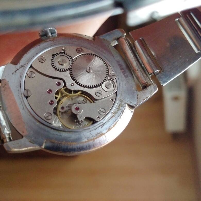

Po czyszczeniu i smarowaniu takiego sympatycznego zima zauważyłem po założeniu balansu,ze brak jest regulacji chodu. Oglądając pod lupką balans niemaa miejsca urwania jego lub jakiejś pozostałości po mocowaniu. Czy jest to możliwe że jest w tym modelu brak regulacji jeśli tak to czym poprawia się dokladnosc?
Edytowane przez Sebolski
pewnie dwa w jednym najpierw wypadl a potem pewnie zostal usuniety. popatrz jak nieladnie sie wlos uklada. moze byc, ze jest tez juz przekoszony. wtedy prostowanie wlosa... uhh jak ja tego nie lubie robic ;)
może i się źle układa ale po kąpieli w benzynie ekstrakcyjnej nawet dokładnie chodzi:) zrobiłem już przeszczep z trupka pobiedy i jest git:)

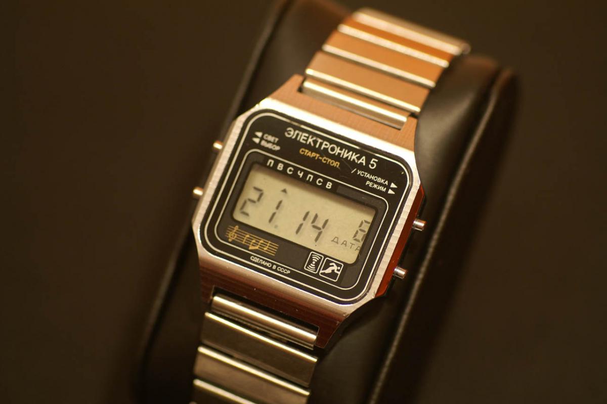

Wie ktoś może jak wyłączyć cogodzinny sygnał w zegarku Elektronika 5?  Bawiłem się ustawieniami  i  przypadkowo włączyłem tę funkcję. Od miesiąca nie mogę tego wyłączyć a już podejmowałem wiele nieskutecznych prób . Będę wdzięczny za pomoc, już mnie to zaczyna trochę denerwować jak mi zegarek w nocy muzyczki puszcza :).
To dokładnie ten model, zdjęcie pożyczone z internetu.
