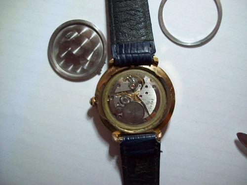

Mam pytanie. Czy zegarek wyjęty z szuflady po 5-10-20 latach może działac? Mam Wostoka 17 kamieni automat, którego  wydobyłem z szuflady i jakis czas działał. Teraz kiedy nim ,,nie macham'' zatrzymuje się. Domyślam sie, że skoro iles lat leżał nieruszany powinien być naoliwiony itp. Czy mogę to zrobić we własnym zakresie?

Po pierwsze coś mylisz bo Wostok nigdy nie miał mechanizmu 17 kamieni w automacie. A po drugie jak chcesz żeby zegarek prawidłowo działał przez następne ileś tam lat to zanieś do dobrego zegarmistrza na czyszczenie i smarowanie. Sam tego nigdy nie zrobisz. Bo rozumiem że twoja wiedza na temat zegarków jest zerowa?
A najlepiej daj fotki zegarka i mechanizmu jak potrafisz go otworzyć :)

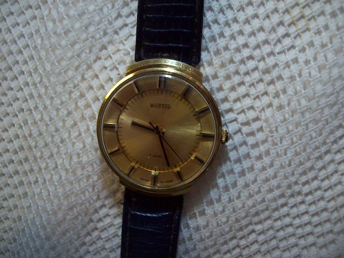

wostok 2409A chyba lub 2409, 17 kamyków. Za mała rodzielczość żeby odczytać. Koperta trochę od spodu poniszczona. Jeśli nie potrafisz to zanieś do majstra. Wostoki te lubią mieć przygody z blaszką dociskową szpilki sekundy :) kilka postów wyżej jest opis problemów moich właśnie z takim mechanizmem.
Fajny zegarek. Osobiście uwielbiam te modele. Zanieś do zegarmistrza i ciesz się fajnym sprzętem bo stan bardzo ładny.

Wostok 2409 A. Sam w nim nie będę grzebał. Jak znajdę czas i fundusze zaniosę do zegarmistrza . Samodzielnie zajmę sie odświeżeniem koperty i szkła. Nie wiem jaki powinien być pasek. Ten ze zdjęć mi się podoba ale jest przycięty z szerszego i jest na styk na moją grubą łapę

Fundusze za serwis to 50 zloty. To taka normalna cena moim zdaniem. Jesli chcesz sie nauczyc to szukaj wostoka gdzie na tarczy ma 17 jewels lub 17 kamienia i baw sie;) lupa x20 lub x30 :)

Na razie z grzebania samemu i tak nici. Wczoraj włożyli mi rękę w gips na min. 6 tygodni. Serwis 50 zł co obejmuje?
Rozebranie, umycie, podanie oleju, złożenie i chronokomparator

Jeśli nie był składany z kilku innych, to na pewno będzie to 2409A - w 2409 było inne mocowanie włosa (na śrubkę, a nie na te uciążliwe "widełki"). A co do blaszki sekundnika - jak ktoś ma z nią problemy (np. za duży opór), to może ją całkiem usunąć wraz z osią i sekundnikiem :D 2409A to jedne z niewielu mechanizmów, w których można to zrobić bez żadnych konsekwencji :)

Wizualnie one były bardzo atrakcyjne - ta stylistyka potrafi się obronić nawet w porównaniu do współczesnych zegarków. No i rozmiar jakby też taki "dzisiejszy" :) Problemy zaczynają się gdy w takim modelu trzeba wymienić szkiełko (musi być fazowane od wewnątrz - inne nie wejdzie).

Niebieskie były w co najmniej dwóch odmianach - z niebieską tarczą w kolorze ringu oraz z jasną tarczą. Dodatkowo w każdej z tych grup mogły występować drobne różnice stylistyczne. Aha - no i nie zapominajmy o odmianach olimpijskich :)

Nie wiem dlaczego te koperty są wybitnie mało odporne na ścieranie - może to wina złego doboru powłok galwanicznych, a może po prostu kształt koperty powoduje szybkie wycieranie się chromu/złocenia. Dlatego też do codziennego noszenia takiego modelu najlepszy byłby pasek z podkładką (chociaż stylistycznie może pasować średnio,a le to już kwestia gustu).
