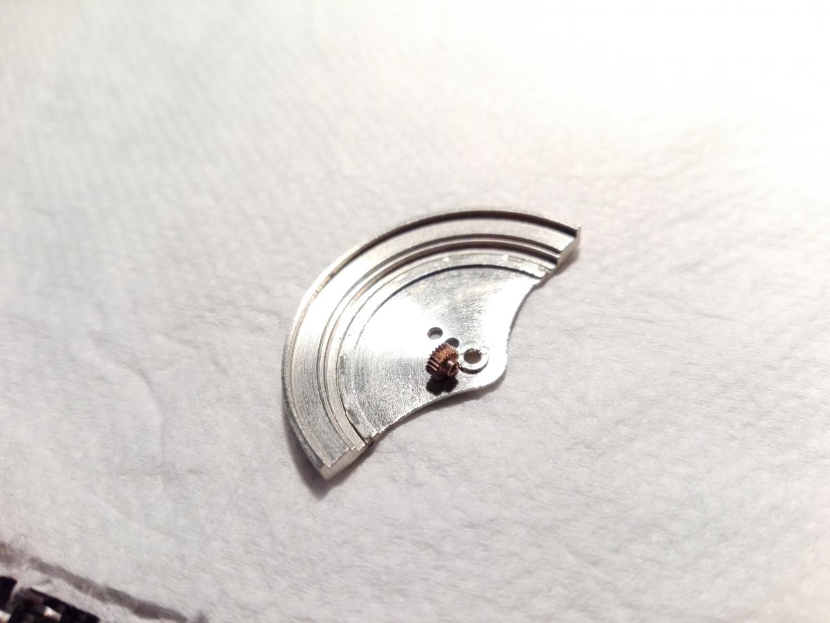

Pacjent 2616.2H. Zebatka luzna w wahniku przez co nie przenosi momentu na układ naciągu. Jak to naprawić?
Cyk...cyk
Powyzszy link opisuje problemy zwiazane z kolami zapadkowymi samego mrchanizmu naciągu. U mnie problemem jest luzna zebatka w wahniku. Wspomogłem się niewielką ilością żywicy co usztywniło połaczenie. Automat nakręca.

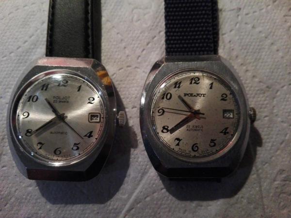

Pytanko - który starszy? Różnią się nie tylko tarczą ale i kopertą.
Edytowane przez jackie01
Cyk...cyk
Pewnie prasa wybijająca koperty, po kilku milionach stuknięć się wytarła, w związku z czym koperty z czasem były coraz większe....
;):D :D
:) może tylko, że od strony dekla różnią się też ścięciami pod pasek/bransolete.
