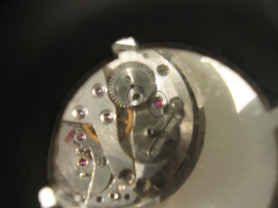

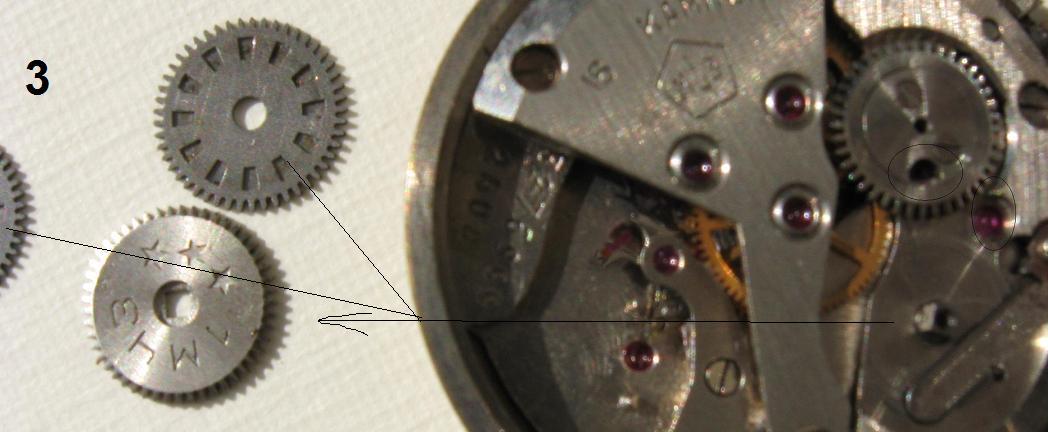

Witam dostałem werk 2408 ale jest dziwny nie wiem czy to żart czy oryginał    W czesci nakręcania widać 2 kamienie zaznaczone na fotce co w innych egzemplarzach brak, koło napinające sprężynę składa sie z 3 czesci widac na fotce
