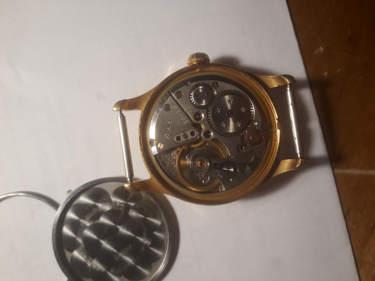

To wołna eksportowa, na tarczy napisane jest VOLNA 22 JEWELS made in ussr. Koperta pozłacana, tarcza srebrna
Wołny, ałmazy, WP, mołnie precyzyjne itd.....
To że eksportowa to widać po werku. Wołna eksportowa to dość rzadka rzecz.

Moja to jest taka jak na 2 foto tylko opis w łacinice, stan świetny :) Jutro cykne fotki

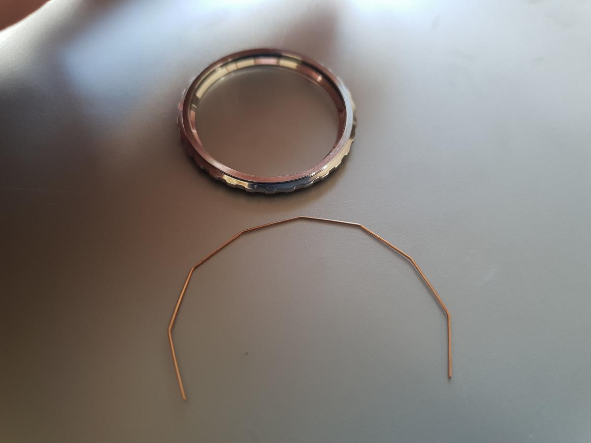

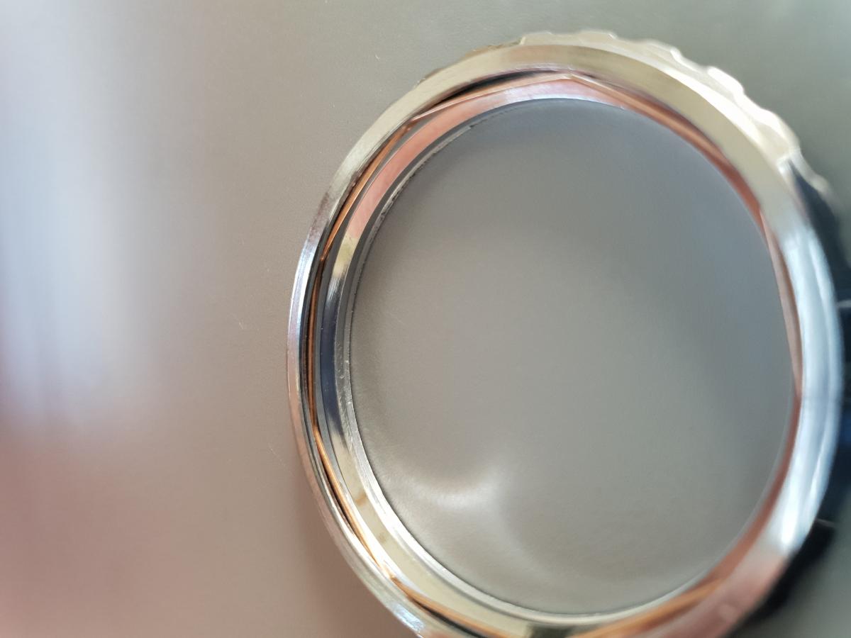

Poruszyłem ten temat już przy okazji zakupu, ale do końca nie wiem jak to rozwiązać. Kupiłem Amfibie z nieorginalnym bezelem jak na zdjęciu, spadający z koperty bez sprężyny.
Do niego kupiłem niby oryginalną sprężynę z Alle, choć mówili koledzy ze nie będzie pasować ale nie było pewności.
Nigdy tego wcześniej nie montowalem a nie mam oryginalnego bezela żeby porównać. Wsadzilem drucik w wyfrezowany otwór i niby się mieści
Ale całość nie chce się wcisnąć na kopertę. W czym problem? Drucik ma za dużą średnicę, znaczy za gruby jest?
Gość Rafał75
Wciśnij go we frez, tak żeby się schował. Miałem podobną sytuację. Kombinowałem, walczyłem nie mogłem wcisnąć. Poprawiłem drucik we frezie i weszło bez żadnego oporu.

No nie założę. Włożyłem sprężynę we frez narożnikami wszystkimi i d*pa, bezel nie chce wejść. Nie wiem może praską go potraktować?
Edytowane przez Wojtas79
No nie założę. Włożyłem sprężynę we fraz narożnikami wszystkimi i d*pa, bezel nie chce wejść. Nie wiem może praską go potraktować?
Załóż bez sprężyny i przyjrzyj się czy rowek na sprężynę w bezelu jest na tej samej wysokości co rowek w kopercie; w nowych bezelach zdarza się że jest wyżej i sprężyna nie ma możliwości się zatrzasnąć. W takim przypadku bezel połóż na kamieniu i od spodu trochę zeszlifuj.
Tak jak pisałem, ten bezel nie będzie pasował z oryginalną sprężyną.
Obierz jakiś cienki kawałek drucika i włóż bez zaginania - będzie OK!

Ja obrałem taki drucik:

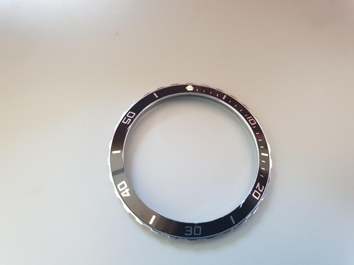

Zamówiłem taką beczkę pod modyfikację, ale w sklepie zauważyłem, że tarcza jest lekko przekrzywiona. Kupić i zanieść do zegarmistrza, żeby naprawił czy odpuścić?  Jeżeli samo malowanie tarczy jest krzywo nałożone to czy nóżki tarczy mają jakąś tolerancję do naprostowania?

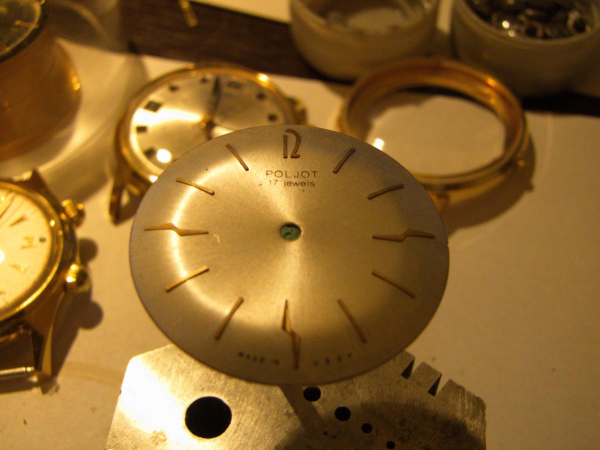

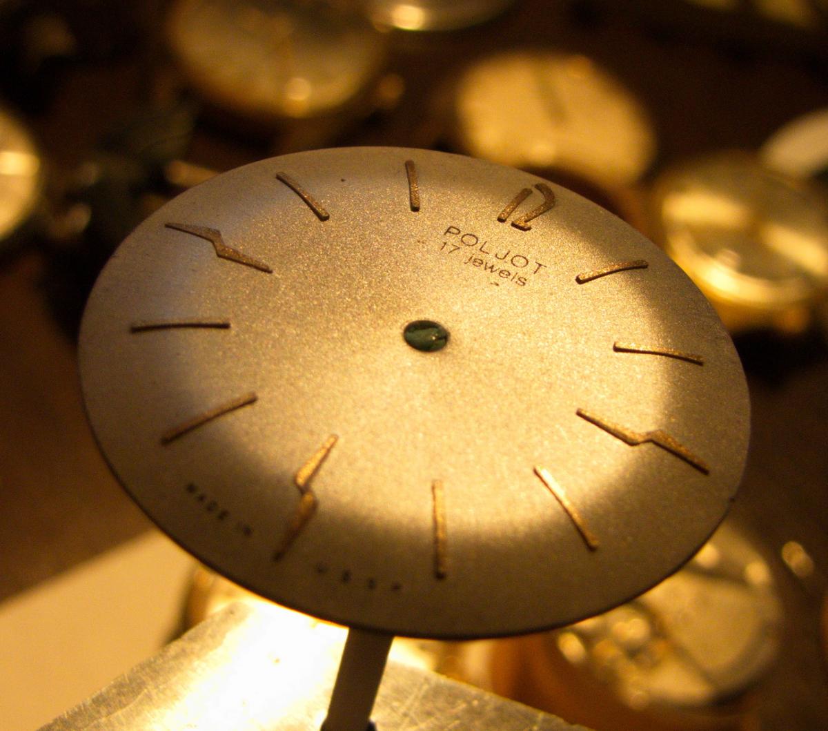

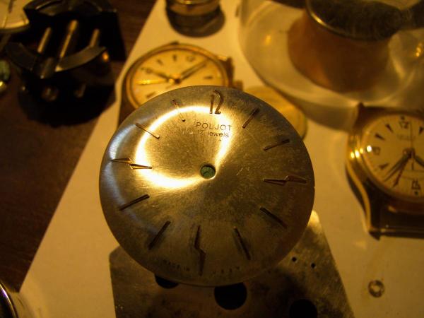

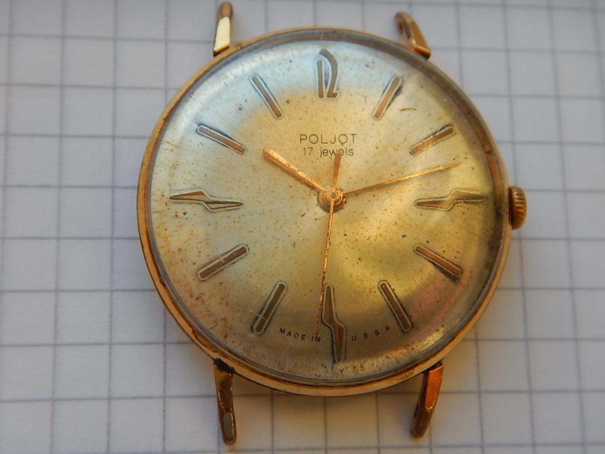

Dzisiaj zrobilem cos takiego. Tarcza po myciu w cieplej wodzie z detergentem
I tarcza po zabiegu.
Potrzebny posiadacz Poljota z taka tarcza, najlepiej w idealnym stanie. Chodzi by okreslil na zywo cz tarcza ma polysk czy nie.
Bo teraz nie wiem czy dzialac dalej czy wypolerowac tylko indeksy.

Ma połysk.

Ja mam takiego Poljota od dłuższego czasu, boję się wyczyścić tarczę, uważasz, że da się aby nie zniszczyć?
Tarcza ma chyba połysk. To jest taka sama tarcza?
Edytowane przez art_69
Pewnie ze sie da. Ale czy wyjdzie idealnie to zalezy. Jezeli brudy sa na wierzchniej warstwie lakieru to powinno wyjsc elegancko. Jezeli sa wzery i uszkodzenia w farbie kryjacej to pozostana.
Moja przed czyszczeniem byla w lepszym stanie niz twoja. Ba, po kapieli wygladala gorzej niz przed. Chodzi o luszczyce lakieru. Ale wyszedlem z tego.
Tak,to jest taka sama tarcza. Zzolcenie wierzniej warstwy. A wogole to wciaz mnie ciekawi dlaczego powstaja takie brudne obwodki wokol indeksow.
Czyszczenie tarczy to bardzo delikatna sprawa. Nie wszystkie tarcze reaguja tak samo na zabiegi.
Aktualnie wyglada tak
I na dzisiaj starczy, jutro bede tworzyl dalej.
