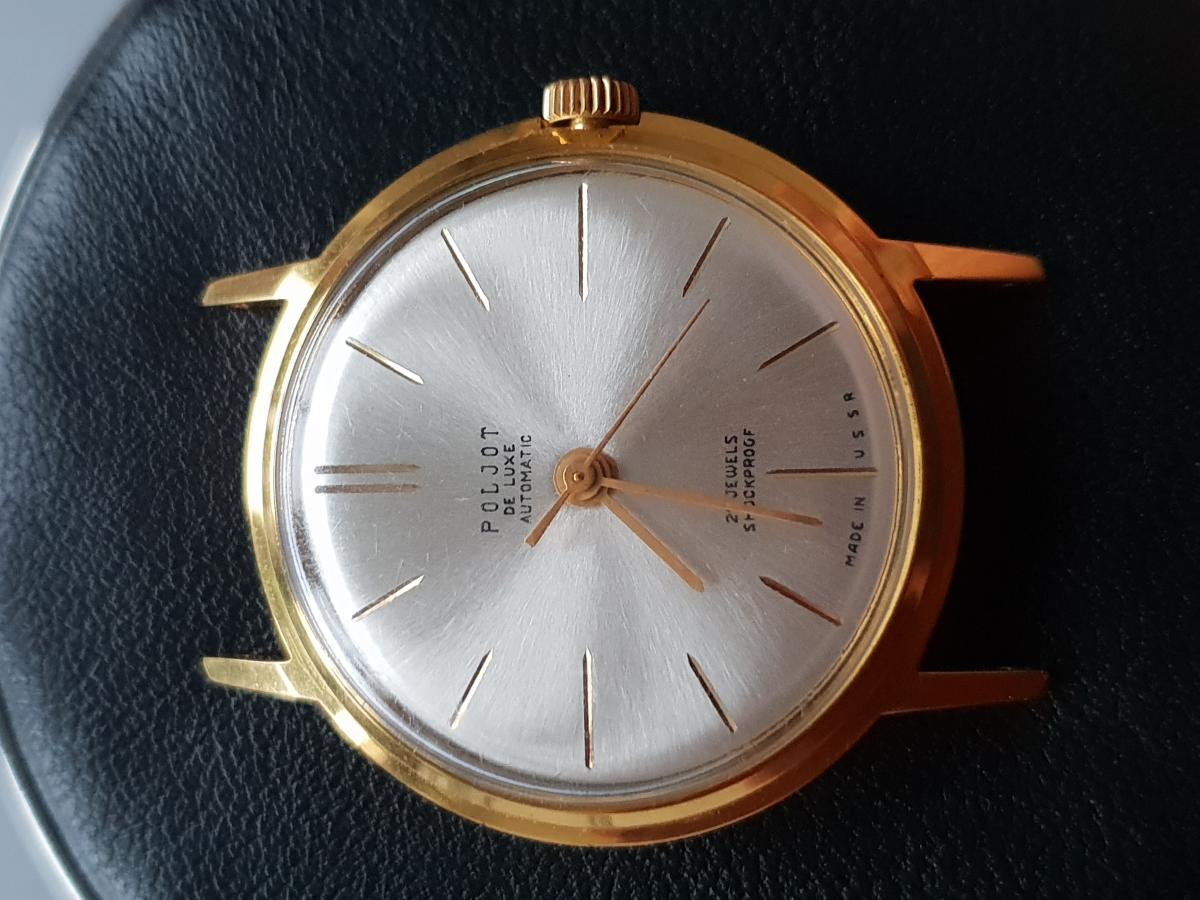

Wrzuć zdjęcie facjaty tego gagatka ;)
Taki piękniś i to przed spa.
Ryski i zmatowienia tylko na szkiełku i deklu, będzie stan idealny jak czegoś nie popsuje przy czyszczeniu ☺.
Ps. Nie wiem dlaczego te zdjęcia się same obracają o 45stopni.
Noo, mój najfajniejszy.
Na prawdę ładny, aż chciałoby się nosić. :)  Może go jednak nie zapraszać do Spa?
Śliczny ten De luxe :wub: Łatwo się składa ten mechanizm? Jeszcze go nie rozbierałem, a też jest jeden taki co się domaga ;)
I te emocje przy naprawie takich ładnych zegarków aby niczego nie porysować, zadrapać.
Poniekąd każdy pierwszo rozbierany mechanizm jest w pewnym sensie trudny. Ale ogólnie 2415 nie jest skomplikowany.
Piękny. No, ale skoro tak Cię denerwuje dźwięk wahnika to może kiedyś zechcesz się go pozbyć? ;)  Jeśli tak to pamiętaj o mnie :)
Oj, nie jest to łatwy werk do składania. Mnie pokonało malutkie poło zębate tuż koło trzpienia, na którym trzyma się wahnik. Za czorta nie mogę go umieścić na właściwym miejscu... Niedługo pójdzie do majstra.
Stopery do uszu włożę, a nie oddam .... :-)
