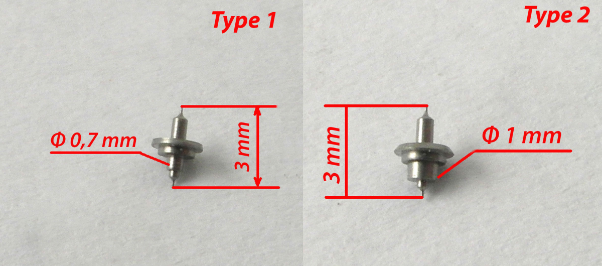

Próbował ktoś z Was wymienić współcześnie produkowaną oś balansu do niskiej Mołni? Pasowała, nie było problemów?
A gdzie je kupić? Chętnie spróbuję wymienić.

Rozwiń myśl ;). Ile za sztukę i czy jeszcze się tam wybierasz?
Wysłane z mojego CAM-L21 przy użyciu Tapatalka
Planuję się wybrać, a co do ceny nie pamiętam :( bo kupiłem w pakiecie kilka rzeczy plus oś....ale pewnie jakieś 5-10zł :)
