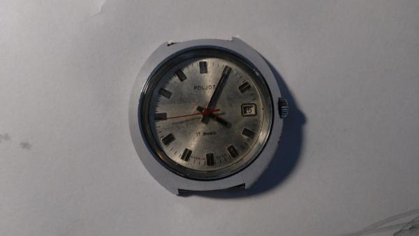

Niewiele z tymi pryszczami możesz zrobić, trochę zetrzesz aluchromem ale napisy przeszkadzają
Gość Ritter
Po wyjęciu mechanizmu upewniasz się, to jedynie formalność, że szkło i pierścień oparte są w kopercie o występ wewnątrz korpusu koperty. Wtedy wiadomo, że szkiełko jest zakładane od zewnątrz a tym samym i demontowane. Demontaż polega na wypchnięciu szkiełka razem z pierścieniem za pomocą palców.  Postaraj się nie wypychać palcem szkła na środku a raczej po obwodzie w kilku miejscach. Powinno wyjść bez problemu.
Narzędzia typu śrubokręt należy używać z rozwagą w takich sytuacjach gdyż krawędź śrubokręta będzie w czasie podważania wprowadzała duże punktowe naprężenia co może skutkować pęknięciem szkła a przynajmniej powstaniem rysy.
