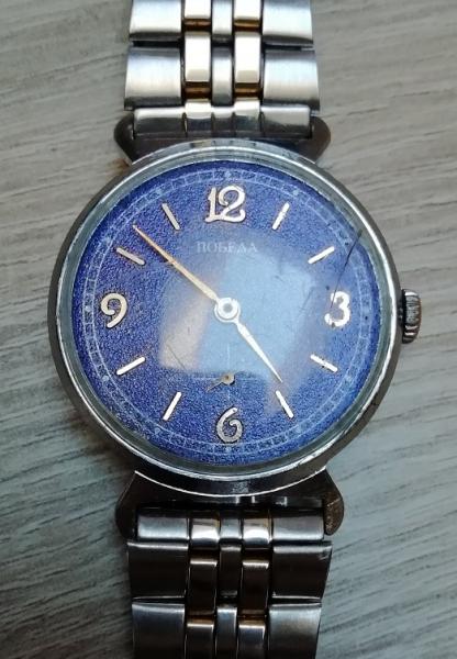

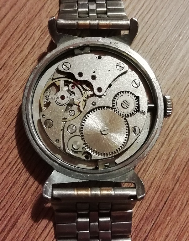

Mam dwa zegarki po dziadku, kwestia sentymentalna więc chciałbym je trochę odratować. Pierwszy to Pobieda, czasami jej używam, po nakręceniu chodzi około 18h, zależałoby mi aby przejrzeć mechanizm i go przeserwisować, a także wymienić szkiełko bo obecne jest pęknięte. Można by również lekko przeczyścić kopertę, bez ruszania tarczy.

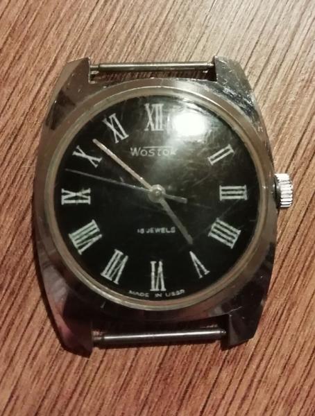

Drugi to Wostok, z zewnątrz wygląda lepiej niż Pobieda ale po nakręceniu chodzi jakieś 2h, chciałbym aby po serwisie chodził normalnie, a także przydałaby mu się lekka polerka szkiełka. To by było na tyle.
Polecicie kogoś na forum kto byłby gotowy wykonać takie czynności?
Wiem, że nie są to żadne białe kruki ale są to jedyne pamiątki po moim dziadku i chciałbym abym mógł je nosić na co dzień.
Pierwszy z brzegu zegarmistrz ogarnie te zegarki, maja proste mechanizmy. Nie ma co szukać po świecie.
