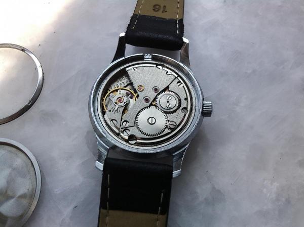

zapytajka techniczna Ural
- trzy koła na jednej osi przekazania napędu na oś sekundową ( ta przechodząca przez mostek) . Czy wszystkie trzy zębniki mają siedzieć na osi sztywno czy któryś ma się obracać niezależnie od osi?
Dawno nie miałem Urala na stole i niestety nie przypominam sobie jak w nim jest. Zwykle pojedyncze koło nad mostkiem nie posiada trwałego połączenia lecz mocowane jest gwintem lub połączeniem wciskanym, ciernie na stożku. Przez powiększenie upewnij się jak wygląda wystająca nad część czopa? Kierunek zwojów gwintu ma znaczenie. Koło powinno się dokręcać na gwincie  gdy zegarek działa co oznacza, że może być lewy gwint. Tym samym potrzebna inspekcja z powiększeniem przed demontażem.

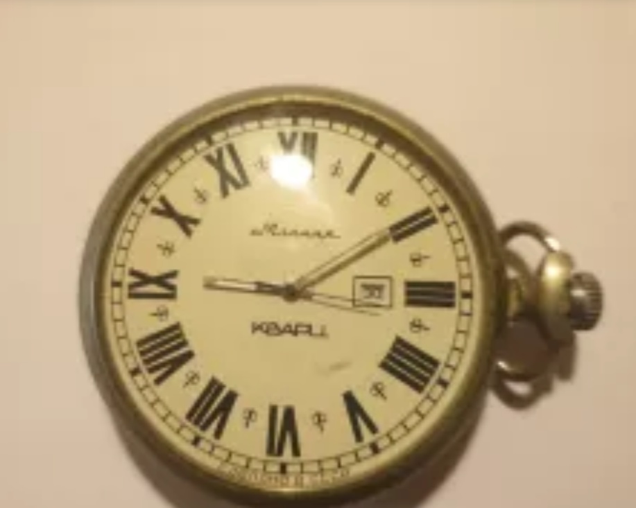

Zakupiłem kwarcową mołnie .
Jako uszkodzoną .
Sprzedający mówił że w transporcie coś ja skrzywdziło .
Wskazówki minutowa i godzinowa żyją swoim życiem.
Czasem pokazują dobrą godzinę .
Wskazówkami można kręcić :)
Może ktoś chcę ją naprawić :)
