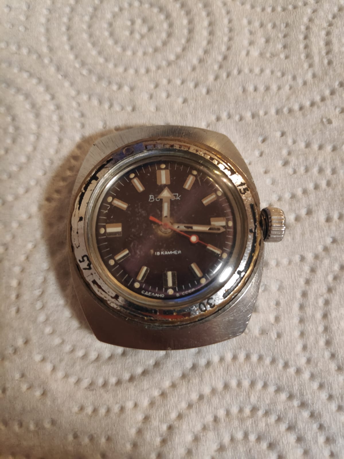

Zegarek pracuje dobrze gdy leży na szybce, podejrzenie pada na balans, z tego co widzę włos jest poplątany, czy może być to wina włosa ?
Może (np inaczej układają się zwoje w zależności od położenia i nie haczą o siebie) ale bardziej bym stawiał na któryś czop balansu (pewnie dolny, jeśli chodzi szkiełkiem do dołu)
MARIANEK :)
Musiałem, przełożyć cały moduł automatu, nie wiem co było powodem zatrzymywania mechanizmu po dokręceniu śrubek. Przypuszczam, że lekko się skrzywił jakiś element i po dokręceniu wywierał moduł za duży nacisk na mostek przekładni, ale to tylko domysły. Na zmienionym działa bez zarzutu.
Jeśli dalej masz ten wadliwy mostek to proponuje złożyć sobie poljota ale tylko tył i zobaczyć co jest przyczyną. Na początku odkręciłbym trzy śrubki ktore trzymają cokół z trzpieniem. I tak po kolei aż wyjdzie, ja tak robię
Wydeptane mi5s
jeśli włos jest poplątany, to nigdy nie będzie chodził dobrze. Objawem będzie bardzo duże spieszenie (kilka minut na godzinę i jeszcze więcej). To można zaobserwować już podczas jednego obrotu sekundnika, bo w porównaniu do zegarka referencyjnego, widać spieszenie o x sekund na minutę.
Natomiast jeśli dobrze chodzi szkłem do dołu (a jak pracuje w innych pozycjach - zwalnia? Staje?) to przypuszczalnie jest utarty czop balansu. Bywa tak np. w mechanizmach, które nie były smarowane.
BTW, co to za zegarek/mechanizm?
 Jest to mechanizm 2603 rakiety
Minutę leżąc na szkle oraz w pozycji bocznej odmierza prawidłowo, dopiero jak zaczynam przekręcać go szkłem do góry zaczyna powoli zwalniać i po chwili się zatrzymuję.
Jak rozumiem do wymiany balans, mam sprawny mechanizm 2609A, wiecie może czy koło balansowe będzie pasowało
To prawdopodobnie czop balansu. Możesz jeszcze delikatnie sprawdzić czy balans nie ma luzu.
Zobacz jeszcze jak obrocisz zegarek szkłem do góry czy koło balansu o nic nie zaczepia. Może mieć delikatny luz i przy np. lekkim zwichrowaniu haczyć o coś

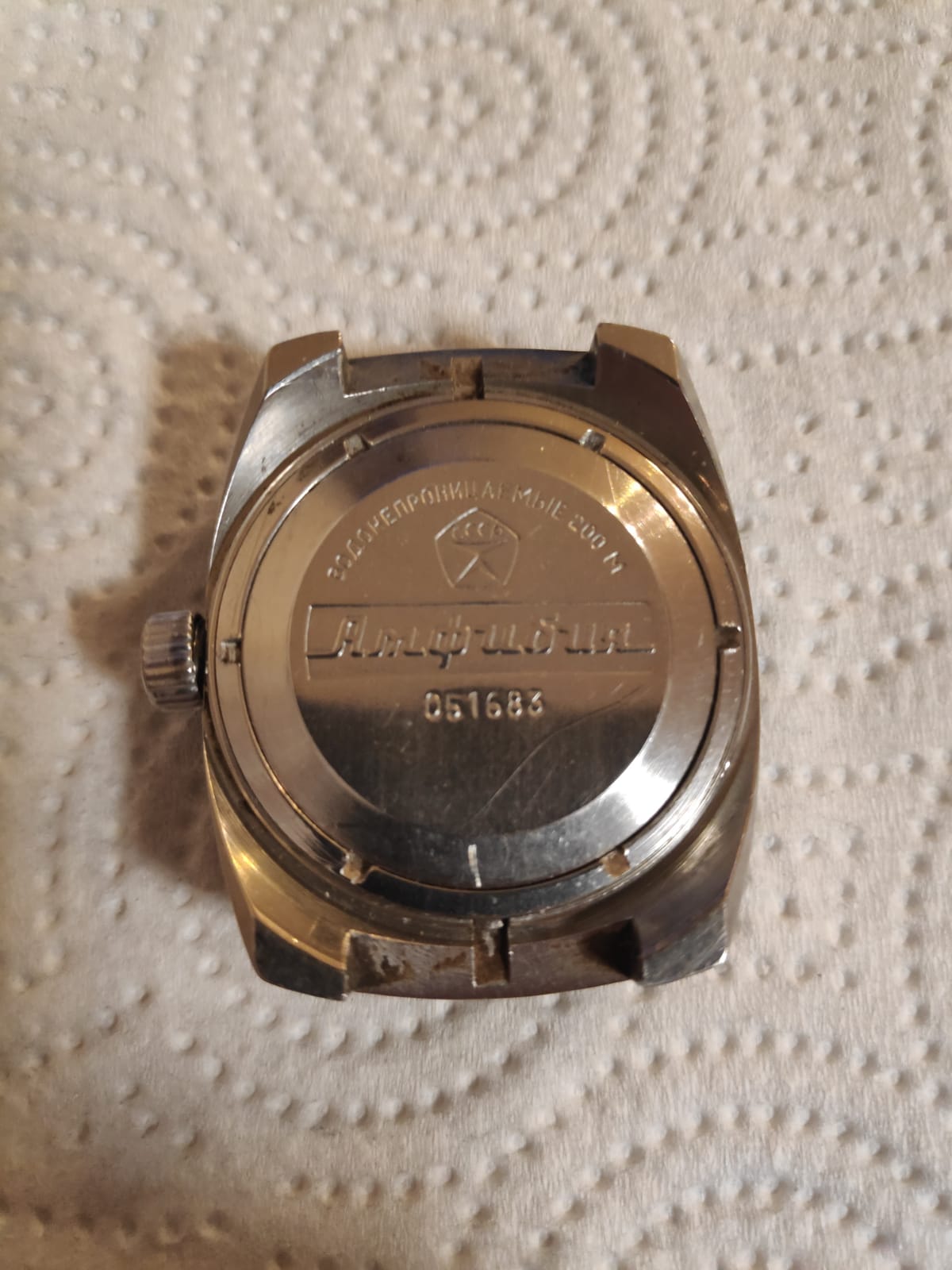

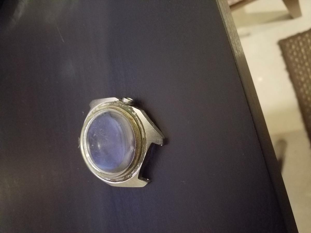

Jak efektywnie naprawić taki kominek zakrecanej koronki amfibi, jest zluzowany i obraca się, ale nie wypada.
Może najpierw spróbuj wymienić na inny. Wtedy będzie wiadomo czy to wina kominka czy koperty. Pasuje od każdego komandira. Od juniorskiego też.
Gdzieś bylo opisane ale nie mogę znaleźć. Jak to wymienić?
Kominek siedzi na wcisk. Ja mam starą koronkę którą nakręcam i kombinerkami ciągnę kręcąc raz w prawo raz w lewo.
Dzięki.
Mozna taki kominek wciskać i wyciągać kilka razy?
Jeszcze jedno pytanko, mam nowy zestaw uszczelek, są 3 szt.
Pod dekiel, pod koronkę i po co jest trzecia, najmniejsza?
Edytowane przez Wojtas79
Dzięki.
Pewnie przy wyciąganiu traci na wodoszczelności. Kiedyś komuś nagrywałem filmik jak to zrobić i wyciągałem i wkładałem go chyba z 10 razy. Dalej siedzi sztywno.
Dzięki, zaraz jak skończę "odkażać" kopertę to sprawdzę. Może ten co jest wystarczy nabić jeszcze raz.
