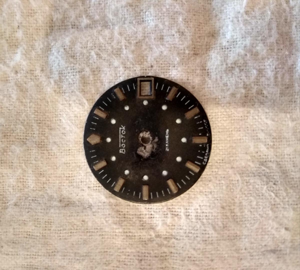

Panowie ratunku. Staram się zreanizować ministerke. Cudem znalazłem tarczę w Ori. Jakby tą okropną plamę podczyścić? Pendzelek i mydło szare ?
Albo akceptujesz plamę i zostawiasz jak jest, albo akceptujesz ryzyko zniszczenia tarczy podczas czyszczenia. Jeżeli wybierasz to drugie to zacznij od letniej wody z mydlinami i miękki pędzelek po całości. Jak nie pomoże to mocniejsze środki juz tylko na plamę, omijając napisy - Plyn do naczyń, cytryna, ziemniak, cif.
Dużo zależy czy jest to nalot, przebarwienie, czy wzer, trzeba przez lupke ocenić.
Wygląda to jak mieszanka lumy która się wykruszyła i oliwki. Dzięki za informacje. Zobaczymy co z tego wyjdzie
mi wygląda na uszkodzenie farby na tarczy, ale może tak nie jest. BTW, jeśli nie pójdzie mydlinami czy płynem do naczyń + gorąca woda 3x, to spróbuj delikatnie przetrzeć plamę naftą, tylko z ostrożnością, i jakby coś się działo - natychmiast płucz.
Dziękuję za informacje. Jak zobaczę że coś dzieje się niepokojącego to zaprzestań akcji. Myślę że spróbuję szarym mydłem i pędzelkiem jak niedawno rady to zostawiam jak jest. Szkoda mi tych napisów by było. Swoją drogą jak można tak zniszczyć tarczę ;/
Serce pękło. Kolega wyżej miał rację tarcza jest uszkodzona choć i tak troszkę ten tłusty nalot zmyła woda z mydlinami. Wyszło jak na zdjęciu. W moim odczuciu jest troszkę ładniej. Jak oceniacie ?

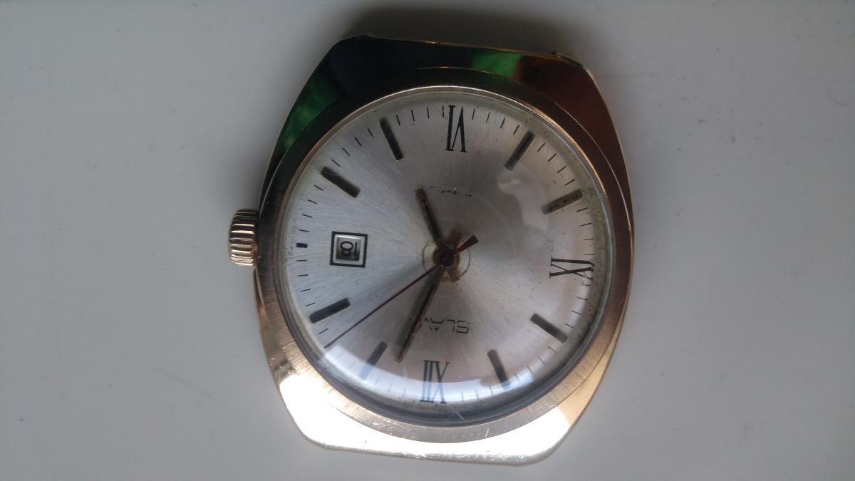

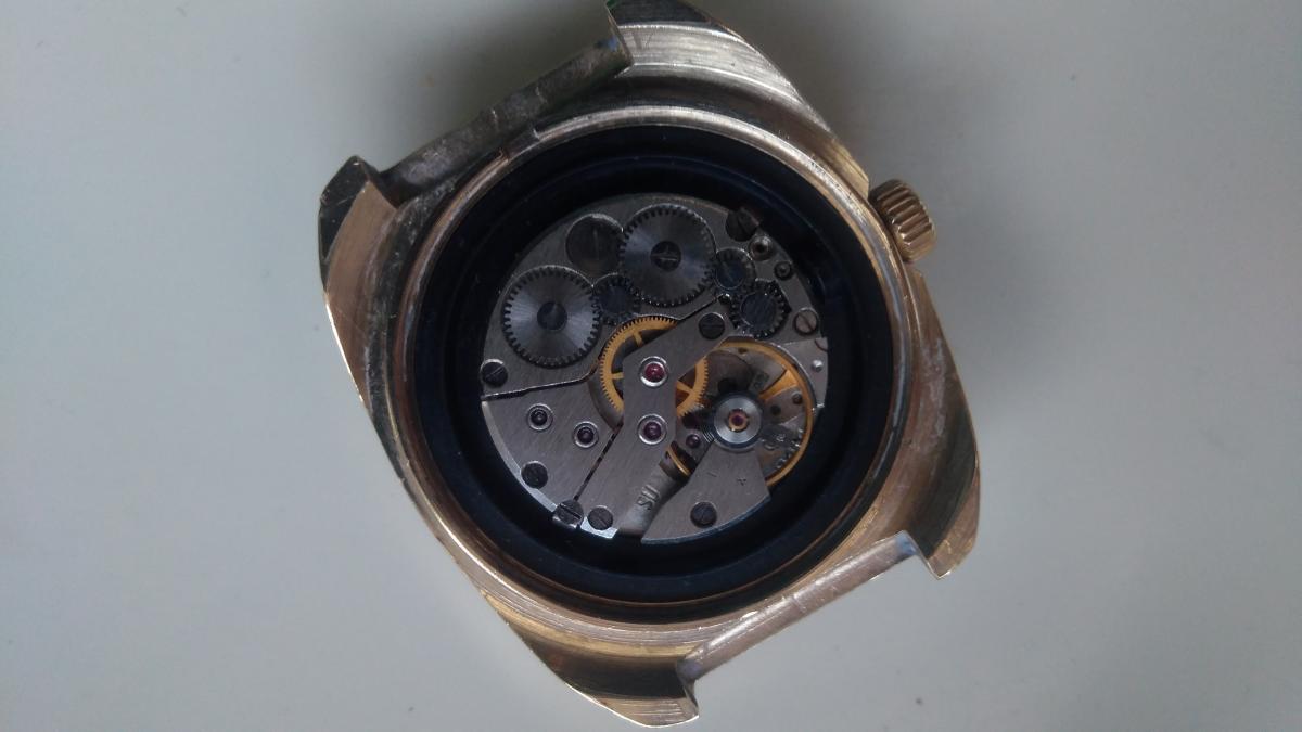

Zakupiłem taką oto slave i chciałem wyczyścić kopertę. wcisnąłem bolczyk ,  wyjąłem wałek z koronką , wyczyściłem kopertę . Włożyłem wałek i teraz nie mogę nakęcic . Wskazówki obracają się jak przy ustawianiu godziny. Ktos powiedział , że tu chyba najpierw trzeba ustawić odpowiednio godzinę zanim się wyjmie koronkę , jestem amatorem co teraz jakie to ustawienie. co powiecie o samym zegarku jkie to mogą być lata produkcji. Zaczynam dopiero  przygodę z radzieckimi zegarkami i chyba coś zepsułem już na starcie :)
Parę postów wyżej pytałem o problemie ze złożeniem slavy 2414. Musisz zdjąć wskazówki, tarcze, ring z daty dostać się do beczki itd.

Jestem amatorem i chyba sam tego nie ogarnę na razie ograniczam się do wyjmowania mechanizmów ściaania wskazówek ewentualnie rarcz oddam do zegarmistrza ciekawe ile policzy za to. jak często powinno się smarować taki zegarek?
Myślę że dla sprawnego to 15 minut roboty. Co do ceny wszystko zależy od miejscowości i czy mistrz będzie "uczciwy" myślę, że nie powinno kosztować nie więcej niż 20PLN.
Jeśli o mnie chodzi to niestety przed myciem wyglądało to lepiej... :(
To jest oczywiście moje zdanie i można się z nim nie zgadzać.
Za dużo poleciało napisów i indeksów. Ta przeczyszczona luma też nie współgra z całością. No i troszkę środek zbyt mocno przeciągnięty.
Ale czyszczenie starych tarcz to zawsze jest loteria. Jedna da się zrobić ładnie, druga poleci. I to czasem identyczna tarcza od tego samego modelu. Wszystko zależy od tego jak zegarek był eksploatowany i przechowywany. Nie jesteśmy w stanie przewidzieć jak tarcza zachowa się podczas próby czyszczenia.
Szkoda, że nie zajrzałem wcześniej. Z całego serca odradzałbym czyszczenie tej tarczy. -_-
