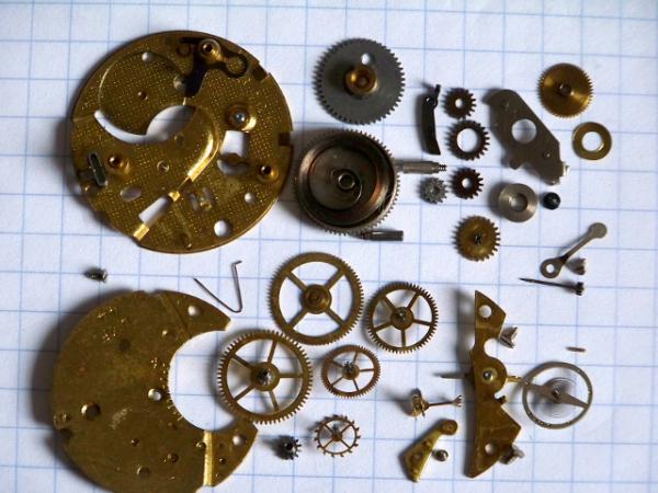

Raczej skolektywizowali rozwiązanie niemieckie  np. z UMF44. Na środku po prawej całkowicie zdemontowane elementy podzespołu sekundnika. Pożyczyli od pożyczających :) :
