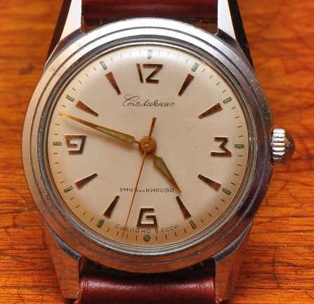

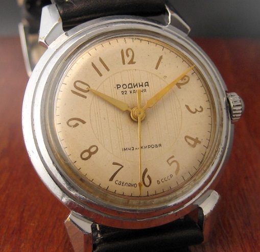

Mam pytanie, a w zasadzie kilka pytań, do znawców tematu. Każde za 100 punktów:
1. Czy wszystkie Rodiny miały fabrycznie montowane pełne wskazówki bez lumy?
2. Jeżeli nie, to czy są to wskazówki takie same, jak w Stolicznym?
3. Czy oryginalna koronka od Stolicznego jest taka sama jak w Rodinie?
Może ktoś z kolegów ma w swoich zbiorach obydwa zegarki i jest w stanie naocznie porównać wygląd.
Może jest ktoś w posiadaniu katalogów Rodiny- również będę wdzięczny.

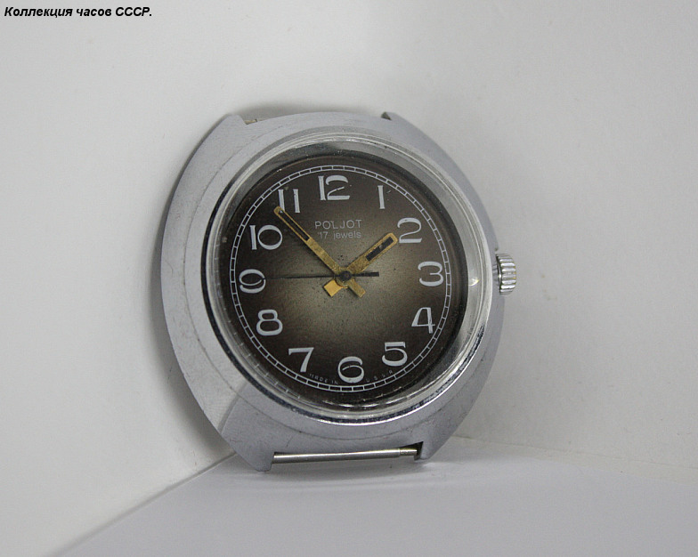

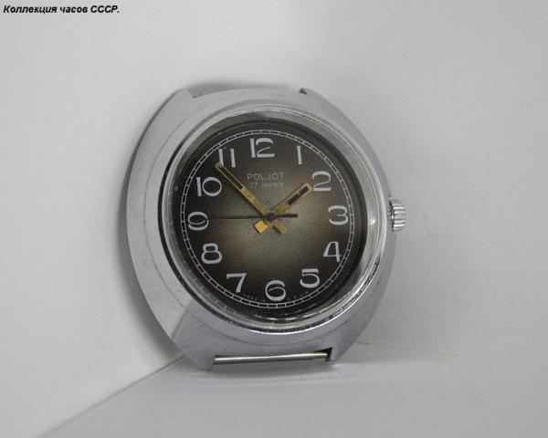

Hej
Czy ktoś mógłby pokazać tył tego poljota bez dekielka, chodzi mi o to jaki pierścień znajduje się między werkiem a kopertą.
Z góry dziękuję.
Ed.
Może być zwykły 17 kamieniowy werk, a nie koniecznie automat.
Edytowane przez Enkil
Hej
Z góry dziękuję.
Ed.
Zazwyczaj byl tam montowany plastikowy pierscien dystansowy choc rar trafilem mosiężny ale wygladal jak dopasowywany z innego zegarkam.
