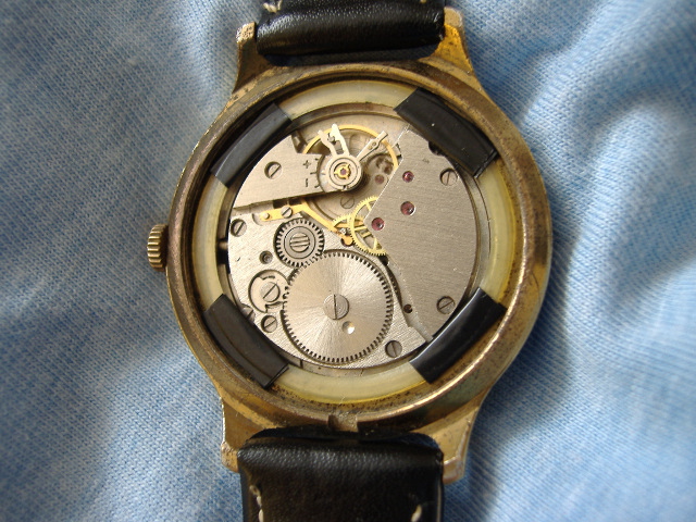

WItam, znów potyczki z zegarkami skierowały mnie do tego działu, chodzi o wostoka i jego werk. Czy to normalne że werk sobie po porstu swobodnie lata razem z tarczą w kopercie? Wszystko wygląda niby ok, a wcale tak nie jest, przy nakręcaniu widać jak minimalnie tarcza się rusza itd.
Nie wiem co może być tego powodem, wszystkie śrubki są, pierścień mocujący również. Wymyśliłem tylko że dekielek chyba nie jest orginalny, może gdyby jakąś grubszą uszczelke? i wtedy dekiel mocniej by trzymał ten werk? (taka luźna myśl)
Przede wszystkim, jeśli tarcza (a zarazem cały werk) rusza się przy nakręcaniu, to oznacza to, że wałek naciągowy lub koronka ma "bicie". A czym może być powodowany luz werku w kopercie? Tu odpowiedziałeś sobie sam - za cienka uszczelka (lub jej brak) albo też nieoryginalny dekielek. Zakładam, że pierścień dokręciłeś "na maxa"  :)

Dekielek nie jest orginalny, dlatego pomyślałem o większej (grubszej) uszczelce, tylko czy takową można dostać (bo nie wiem czy są tylko jednakowe, czy są też grubsze) lub włożyć dwie, nie wiem co można a czego nie można w tej sytuacji zrobić. Lub jakiś domowy sposób ? Czy ;epiej żeby majster zaradził jakąs grubszą?
Dodam że koronka w obecnej chwili też nie jest orginalna. Nie pisałem tego wcześniej bo nie myślałem że to ma tak duże znaczenie.
"**wno chłopu nie zegarek..."
Ja myślę, że łatwiej będzie zdobyć oryginalny dekielek do takiego Wostoka - nie jest to w końcu jakiś rzadki ani nietypowy model koperty :) A odnośnie dorabiania uszczelek - kiedyś chciałem zdobyć arkusz gumy, aby samodzielnie dociąć uszczelki do kilku Slav 3056 (niektórzy wiedzą dla czego akurat w tych zegarkach są problemy z uszczelkami :D ). Efekt był taki, że ani w Internecie ani w sklepach z uszczelnieniami nie udało mi się takiej mikrogumy znaleźć.
A kwestia oryginalności koronki nie ma tu znaczenia - chodziło mi o to, że koronka lub wałek mogą być krzywe: gdyby nie były, to przy nakręcaniu nie zauważyłbyś, że werk się rusza w kopercie.
Możesz jeszcze pokombinować z pierścieniem trzymającym werk w kopercie - może on też został kiedyś podmieniony na nieoryginalny.

Może być tak, że nie oryginalna koronka ma luz w otworze koperty, oryginalną mogła być z gumową uszczelkąa zamiennik nie i stąd luzy. Przypadek z moich doświadczeń. :D
Chyba że luzy werku przy nakręcaniu wyeliminuje dobór dobrego dekla, bądź też lepszej uszczelki, zalezy co łatwiej ustrzele :) Pierścien wygląda jak najbardziej OK, z tego co sam mogę ocenić.
Nieraz w celu wyeliminowania luzów, stosowne były dodatkowe podkładki z cieniutkiej blaszki, pomiędzy dekielkiem, a nagwintowanym pierścieniem.
"Bicie" wałka może i jest - bez problemu możesz to sprawdzić - jednak uważam, że skoro jest luz, to zawsze przy nakręcaniu będzie "latać".
Uszczelki były wycinane z folii igielitowej. Dwóch raczej nigdy nie widziałem. Weź starą,tylko trochę grubszą okladkę z podręcznika szkolnego, cyrkiel i skalpel. Wytniesz sobie sam.  :P Ostatecznie Zaprzyjaźniony Pan Zegarmistrz wspomoże. Co, jak co, ale uszczelek, to pewnie ma wybór.
Powiem tak poradziłęm sobie z problemem latania werku w kopercie i ruszania tarczą podczac nakręcania w bardzo prosty sposób, lecz chyba skrajnie nieprofesjonalny i nie wiem na ile bezpieczny. Wygląda to okrytnie ale spełnia zadanie idealnie. Teraz wszystko trzyma sie kupy ale czy to dobry pomysł?
Powiekszyles pierścień, nic nie zniszczyles, tylko wygląd kiepski. Do czasu znalezienia większego pierścienia to spełni swą rolę. Pozdro :D
