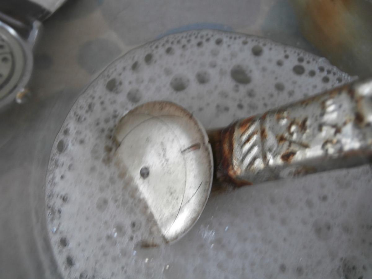

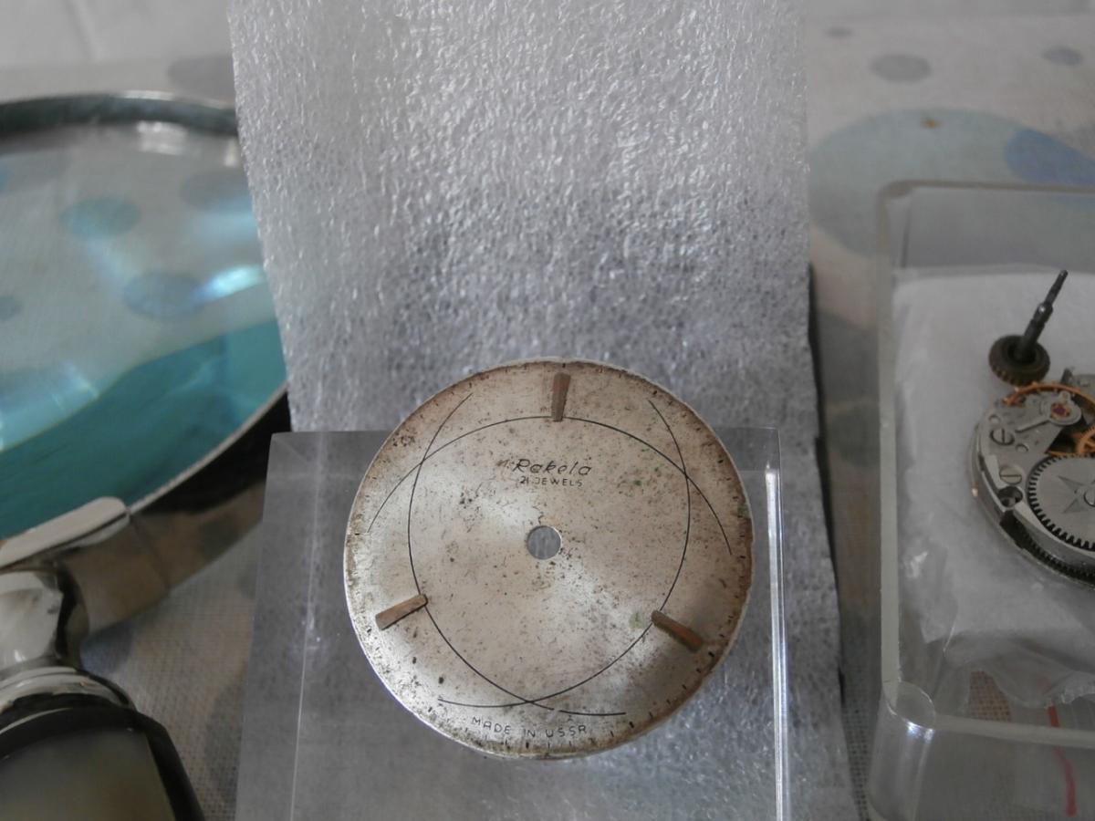

Próba umycia tarczy mydlem itp nie przyniosła żadnych rezultatów, nie jestem pewien czy ta plama to osad czy przetarcie.
Możesz jeszcze spróbować chusteczkami do usuwania makijażu jak tłuste to zlezie a jak przetarte to nowa tarcza.Jest  prawdopodobne ze ta plama to jest brudny lakier bezbarwny kiepskiej jakości ja mam taki przypadek w Rakietce Atom i zmagam się z tym ponad tydzień.
i co? udało ci się go usunąć?
Cały czas jestem w trakcie usuwania,wszelkie metody mycia tego lakieru nie skutkują ,a mechanicznie tez jest trudno bo ten lakier jest zbyt miękki .teraz próbuję dosuszać go lampami kwarcowymi i delikatnie szlifować magic eraserem na sucho.Cala operacja może potrwać jeszcze ze dwa tygodnie,ale kupić Rakiete Atom jest jeszcze trudniej..

Mam pytanie. Czy ktoś próbował odnawiać kiedyś taką tarczę i czy jest to możliwe w domowych warunkach? Czy jedyną opcją jest wymiana?
Wolał bym go zachować w oryginale, ale chciał bym go też czasami nosić a z taką tarczą to nie bardzo.

Tarcze tego typu pokrywane są galwanicznie warstwą srebra. Po przereagowaniu z potem zewnętrznej warstwy lakieru, dalej destrukcji ulega srebrzysta warstewka, zabarwiając się na kolor szary. Ludzki pot to wiadomo : woda, sole, tłuszcz,mocznik, kwasy, i niektóre minerały... Jedynym słusznym dzialaniem jest usunięcie za pomocą chemii, która czyści srebro. Czy poprzez kąpiel w płynach, czy wręcz nawet poprzez polerowanie  mechaniczne, ale...
Tracze te jednak są też mechanicznie satynowane, co daje ten specyficzny promienisty  efekt. Jakakolwiek proba czyszczenia poprzez polerkę, zniszczy promienie i efekt będzie mizerny.
Hej Mayor! A wrzuć fotkę makro tego Atoma, to sobie popatrzymy...
Fotka tarczy Atoma.Te zanieczyszczenia to nie jest brud tylko marnej jakości lakier bezbarwny,który jest konsystencji gumy.Mycie w kilku detergentach niewiele dało,a zastosowanie rozpuszczalnika zniszczyłoby tarcze,obecnie susze te resztki lakieru lampami i delikatnie usuwam mechanicznie przez ścieranie magic eraserem..To w zasadzie jest problem jakości zegarków z Petrodworca reanimowałem wiele tarcz moskiewskich zegarków jeszcze brudniejszych i o efekty było dużo łatwiej...Jest tez jasne dlaczego Rakiety Atom są takie poszukiwane i drogie,,Po prostu zegarki te były kiepsko wykonane i niewiele z nich się zachowało w przyzwoitej kondycji..
Z tymi chusteczkami to bym uważał.
O prawdopodobnych (moim zdaniem ) przyczynach korozji tarcz pisałem kilka postów wyżej.

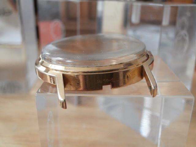

A koperta w jakiej kondycji? Fotkę wrzucisz?
Koperta w dobrym stanie,a nawet jak na zegarek z Petrodworca w bardzo dobrym
Ładny stan. Ze względu na "popularność" pozłacanych kopert, to obecnie każda w takim stanie to już "na wagę złota" he he :)
