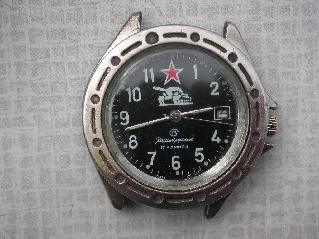

Witajcie, proszę o małą pomoc: taki o to komandirski, (zdaję sobie sprawę że koronka nie jest oryginalna), zauważyłem że koronkę mogę wysunąć tylko o 1 pozycję w celu ustawienia godziny, ale już datownika nie mogę ustawić. Pytanie może głupie, ale ja się na tym nie znam: co jest tego przyczyną, czy to ma jakiś związek z brakiem oryginalnej koronki, czy może w tym zegarku datownik ustawia się jakimś "sposobem" ?

Kolego Pavlitto - w tym komandirze są 2 pozycje koronki - nakręcanie i ustawianie czasu. Data przeskakuje kręcąc koronką w pozycji zmiany czasu. Nie ma tu funkcji szybkiej zmiany daty.
Napisano (edytowane)

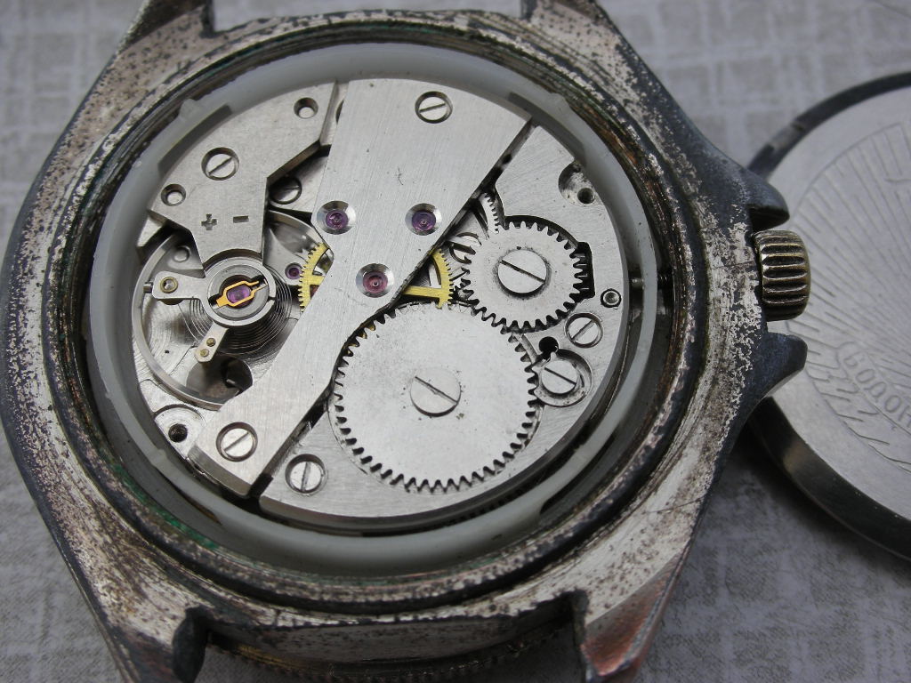

Ten komandir nie tylko koronkę ma nieoryginalną - chyba całość to fake (tarcza i wskazówki na pewno, koperta też IMO nie bangla) - zrób i wrzuć tu zdjęcie dekla i mechanizmu wtedy będzie można określić na 100% oryginalność tego zegarka. Dodatkowo coś tarcza lub cały mechanizm jest "przekręcony" w lewą stronę w kopercie - indeksy 12 i 6 nie są dokładnie "pośrodku uszu" a okienko datownika też nie jest na wprost koronki.

Dziękuję za rady:) Tarcza ma ułamane zaczepy, to wiem, i to zlecę zegarmistrzowi. Natomiast przeraziłem się że mój śliczny Wostok może być nieoryginalny.. No ale podaję fotki, to się wyjaśni :)
No niestety jest Chiński - ma dekielek wciskany i ciupeńką koronke - dekiel powinien być zakręcany na pierścień
Co to za cudaczny dekiel? To Chinolki już za produkcję podrób Komandirów się wzięli? Nie przypominam sobie też, by werk był w plastiku osadzony.
Podróba na chińskim mechanizmie zuana. Pavlitto nic nie zlecaj zegarmistrzowi. Szkoda każdej złotówki włożonej w reanimację podrabianego zegarka. Zostaw go sobie jako przykład czego nie kupować i poszukaj orginału u nas na forum lub na portalach aukcyjnych.
Z tego co wiem Komanadirskie były robione bardzo masowo, w pewnym momencie upychano do nich nieoryginalne części, które akurat zalegały na magazynie fabryki. Tak myślę też; po co kiedyś (bo zegarek jak widać swoje lata ma) Chińczyki mieli by podrabiać tak masowy zegarek ? ;)
Taki badziewny dekiel zdecydowanie świadczy o tym, że zegarek jest podróbką. Dodatkowo na tarczy zrobiony jest błąd ortograficzny, pisze się камней, a nie камнеи.

To co zalegało w fabryce nie koniecznie zalegało tam z powodu nie zmontowania. Jak pisałem nieco wcześniej przerobiłem kupkę "szarych i kanciastych" mechanizmów W2409/14A i jedno jest pewne. Doprowadzenie ich do stanu użytkowego a nie gablotowego jest możliwe ale wymaga sporo pracy i wysiłku. Przy tym wcale nie chodzi o fatalną sprężynę naciągową.
Moja sugestia jest taka by szukać mechanizmow wcześniejszych wersji charakteryzujących się podfrezowanymi płytami na brzegu zewnętrznym, posiadającymi napisy na mostku, niklowanymi - gładkimi i przekładać je w miejsce tych nieszczęsnych gruchotów, które siedzą w środku. Złożyć to co najlepsze czyli stary mechanizm z nową kopertą, tarczą i wskazówkami. Olać oryginalność wykonania. No chyba, że ktoś lubi używać oryginalnie techniczne trupy.
Nie podejrzewam by zegarmistrza zdziwiło tego typu zlecenie, że z dwóch sfatygowanych zegarkow zrobi jeden porządny.
W tym zegarku z czarną tarczą nic się nie zgadza. Na dodatek aby scalić mechanizm z tarczą w tej ostatniej zostały ucięte bolce mocowania  :( czyli już nie bardzo się do czegokolwiek nadaje. Reszta jest rozpaczą.
Sam mechanizm SST-7 wygląda może tak sobie ale to nie oznacza, że nie będzie punktualny i jak widzę całkiem dobrze wykonany jak na to co można spotkać w odmianach tego mechanizmu. Dlatego bym go nie przekreślał ale nie w tym zegarku, wałek z koronką również.  Do powtórnego użytku nadaje się jeszcze szkło i bezel. Tarcza i wskazówki raczej do pudełka z częściami na półkę a reszta do huty.

Dopiero po napisaniu mojego ostatniego postu odświeżyłem wątek i przeczytałem wasze posty. Jestem zdruzgotany :( I to podwójnie - raz że cieszyłem się na ten zegarek, dwa że troszkę tutaj minąłem się z prawdą.. prawda jest taka że już wczoraj, niesiony przypływem emocji, dałem go do zegar-majstra i jutro go odbieram, zrobienie tarczy odchudzi mą sakiewkę o 40zł.
No ale cóż - na szczęście majątku nie straciłem, nauczkę na przyszłość dostałem, a zegarek posłuży jak całkiem ładny "wół roboczy" ;)
Pavlitto nie przejmuj się - jakieś 4 lata temu kupowałem na alle jakiegoś komandira w ciemno bo potrzebowałem kopertę - słabe zdjęcia były ale grosze kosztowało to wziąłem. Dostałem prawie to samo co Ty - chiński werk i malowaną tarczę i mam go do dziś jako przykład tego, że podrabia się nie tylko Diora. Na marginesie dodam, że kitajski 17kamieniowiec śmiga nadzwyczaj punktualnie :)
