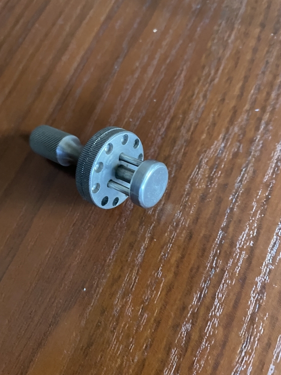

Dzięki, ale wskazówki w budziku opartym na 2609 HA na szczęście są. Nawet gdzyby, to mam/jest możliwość zawężenia wskazówek, lub ich rozwiercenia.

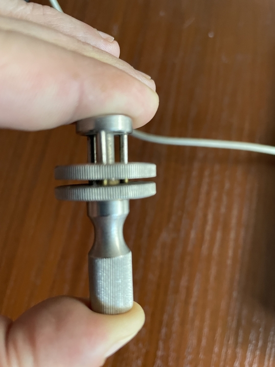

 Zwężam przy pomocy kulistego nabijaka, lub kulki łożyskowej, a poszerzam o setki rozwierakiem trzymając dla przykładu w czymś takim...
Pozdrawiam Mirek

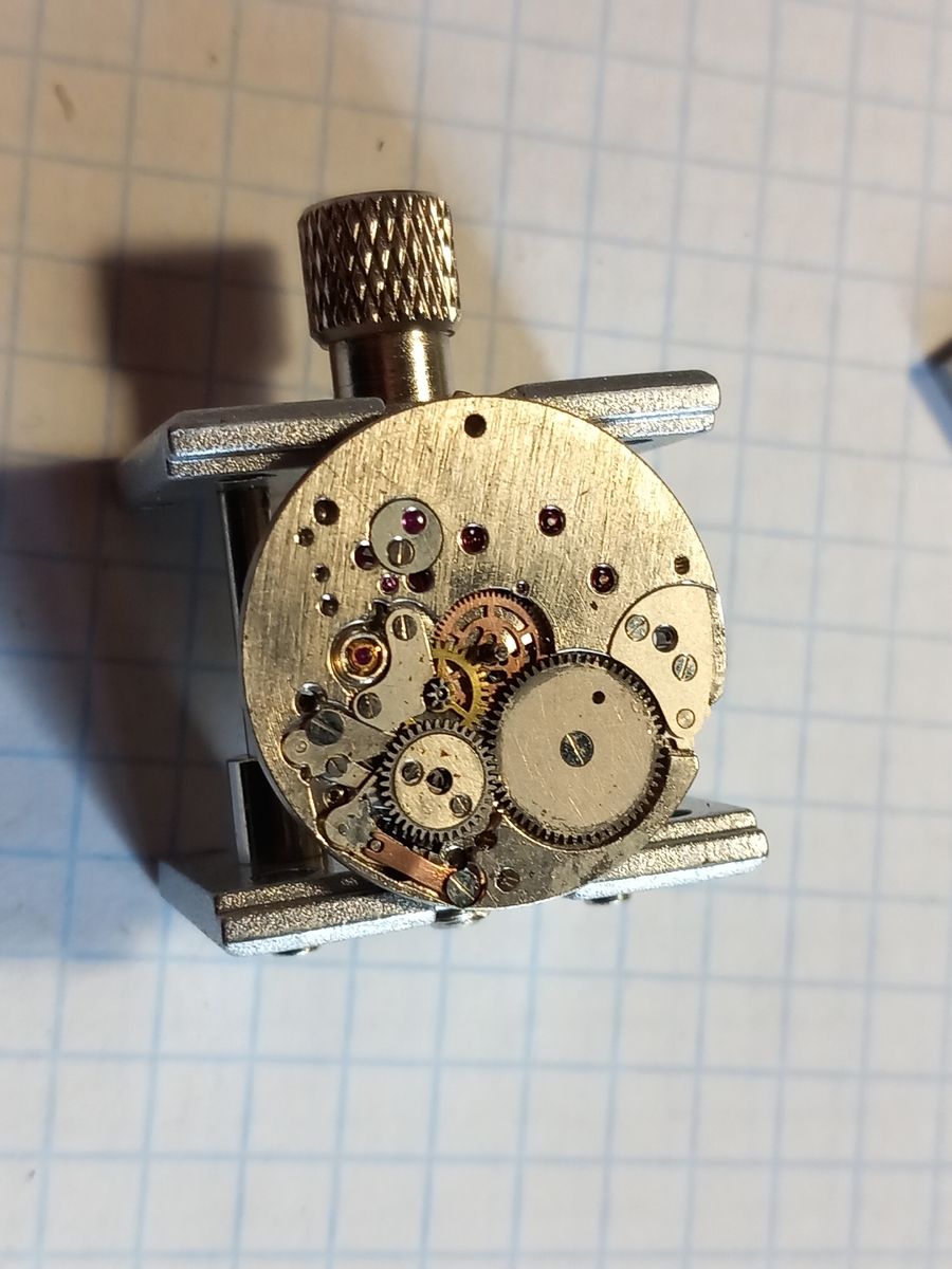

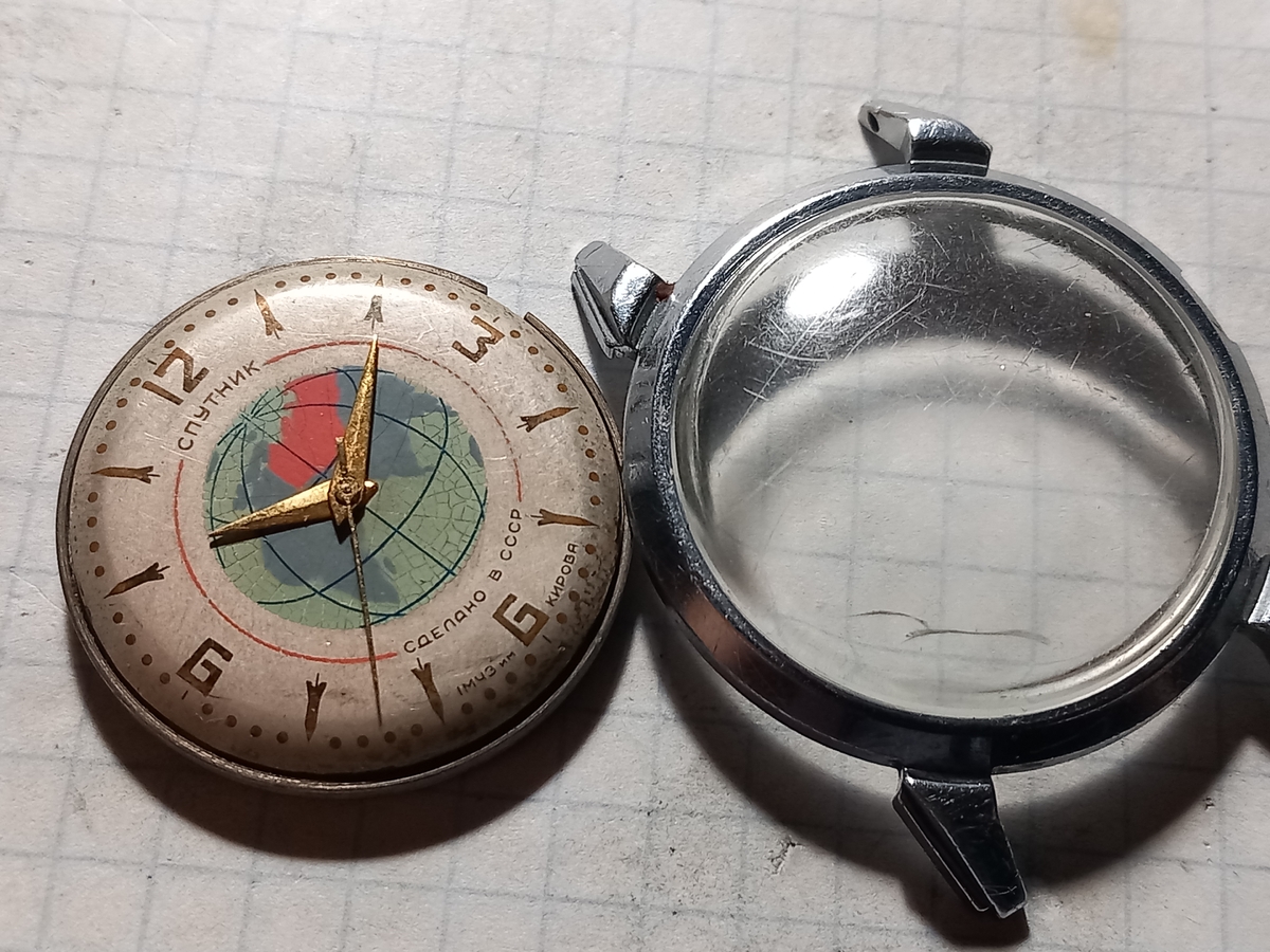

Czas nadrobić zaległości i prezetuje wam take cudo @drobnypijaczek
Chodzi marnie, bo też jest w marnym stanie krótko mówiąc...
Ależ on Ci nie dawał spokoju ten Sputnik. Ależ on Cię gnębił... A że trzy lata w szufladzie przeleżał z innymi towarzyszami z paczki.

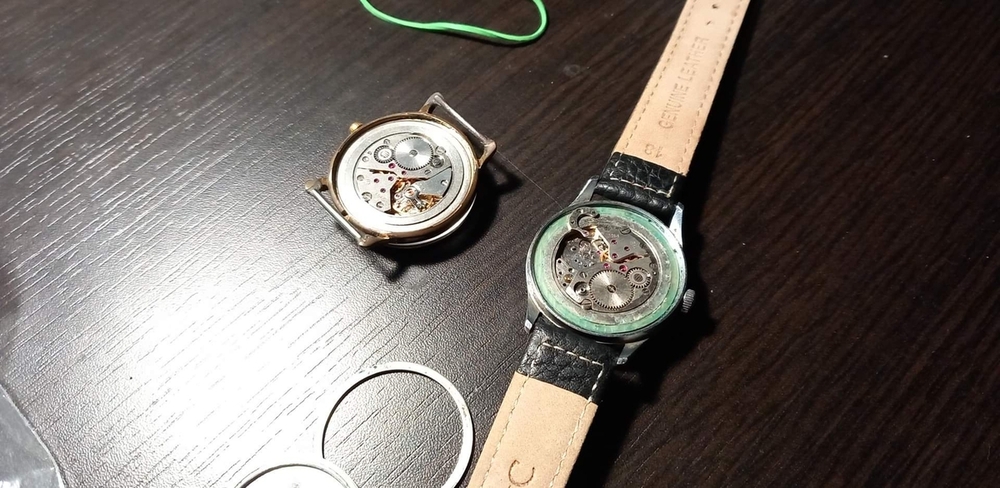

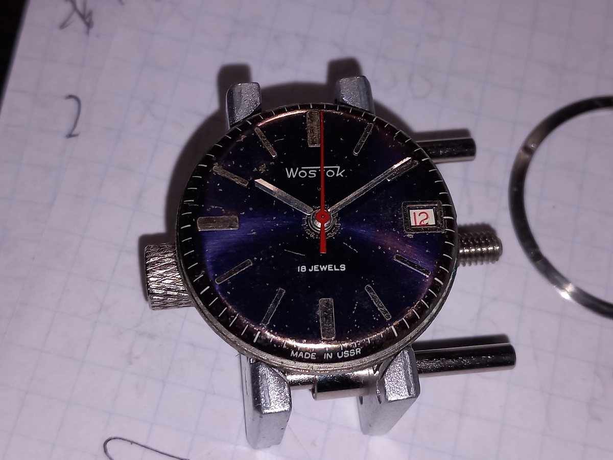

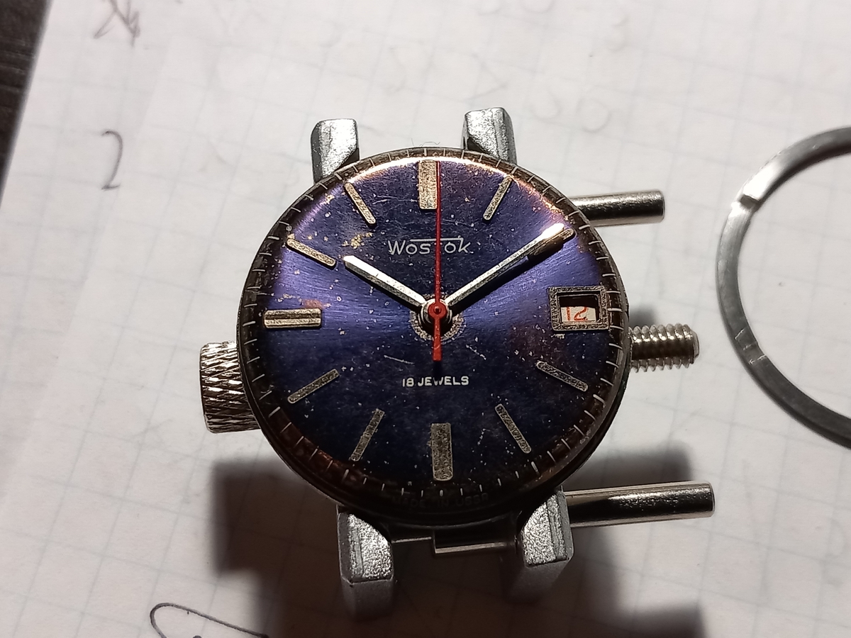

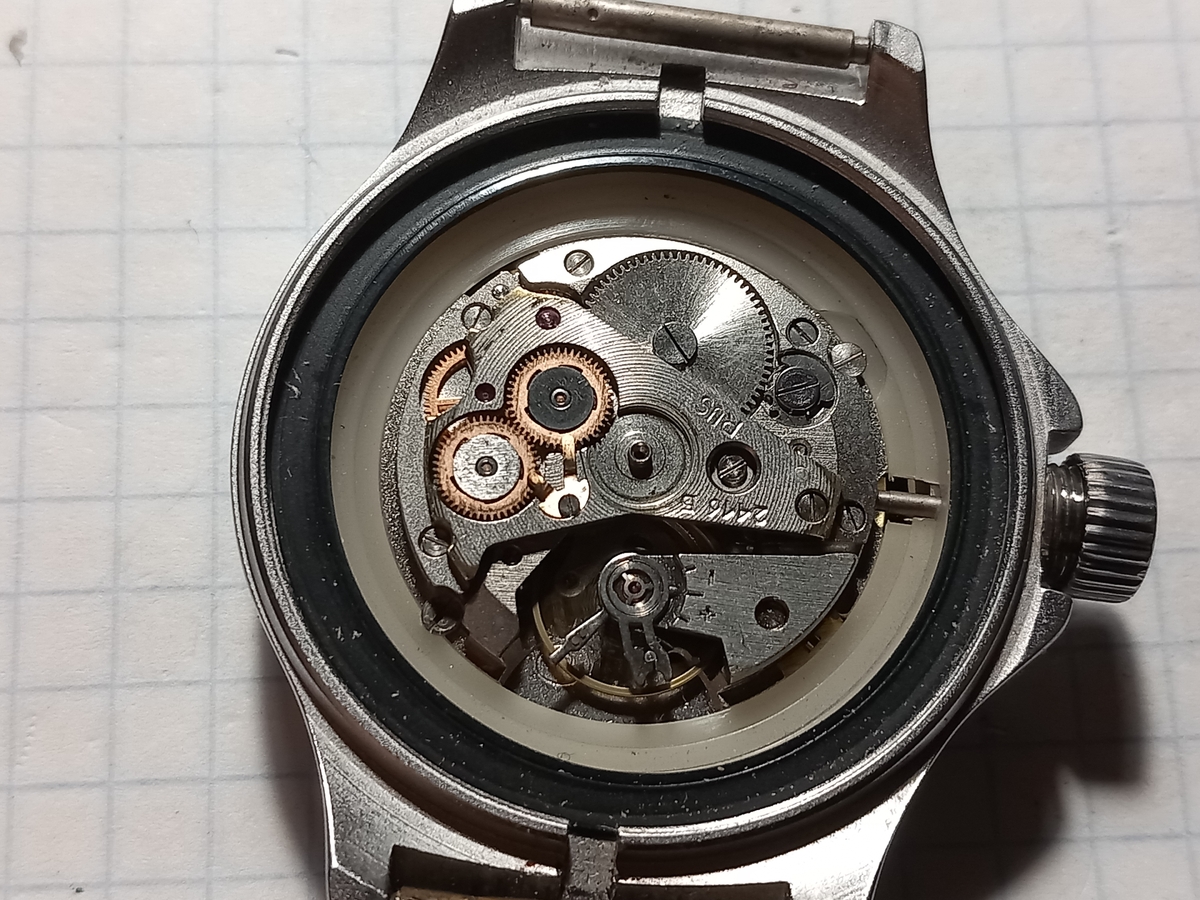

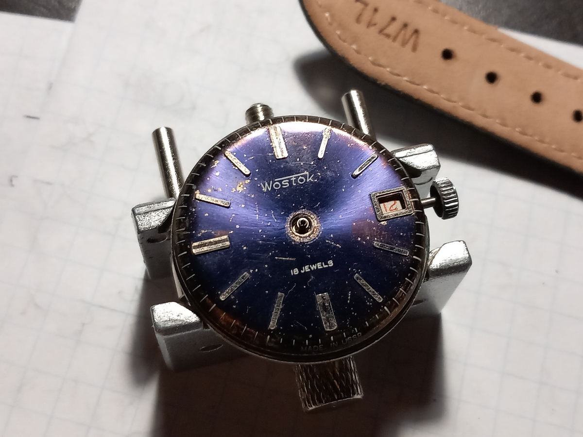

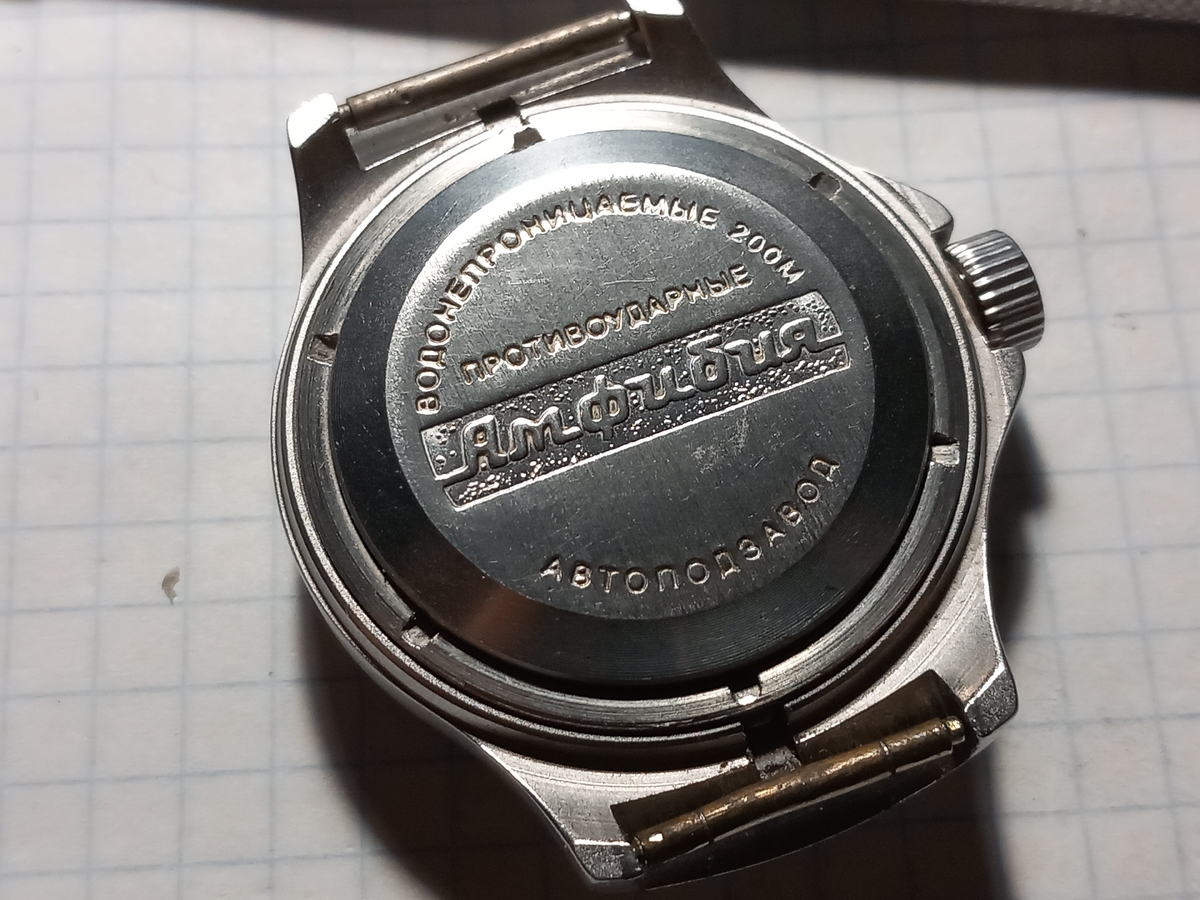

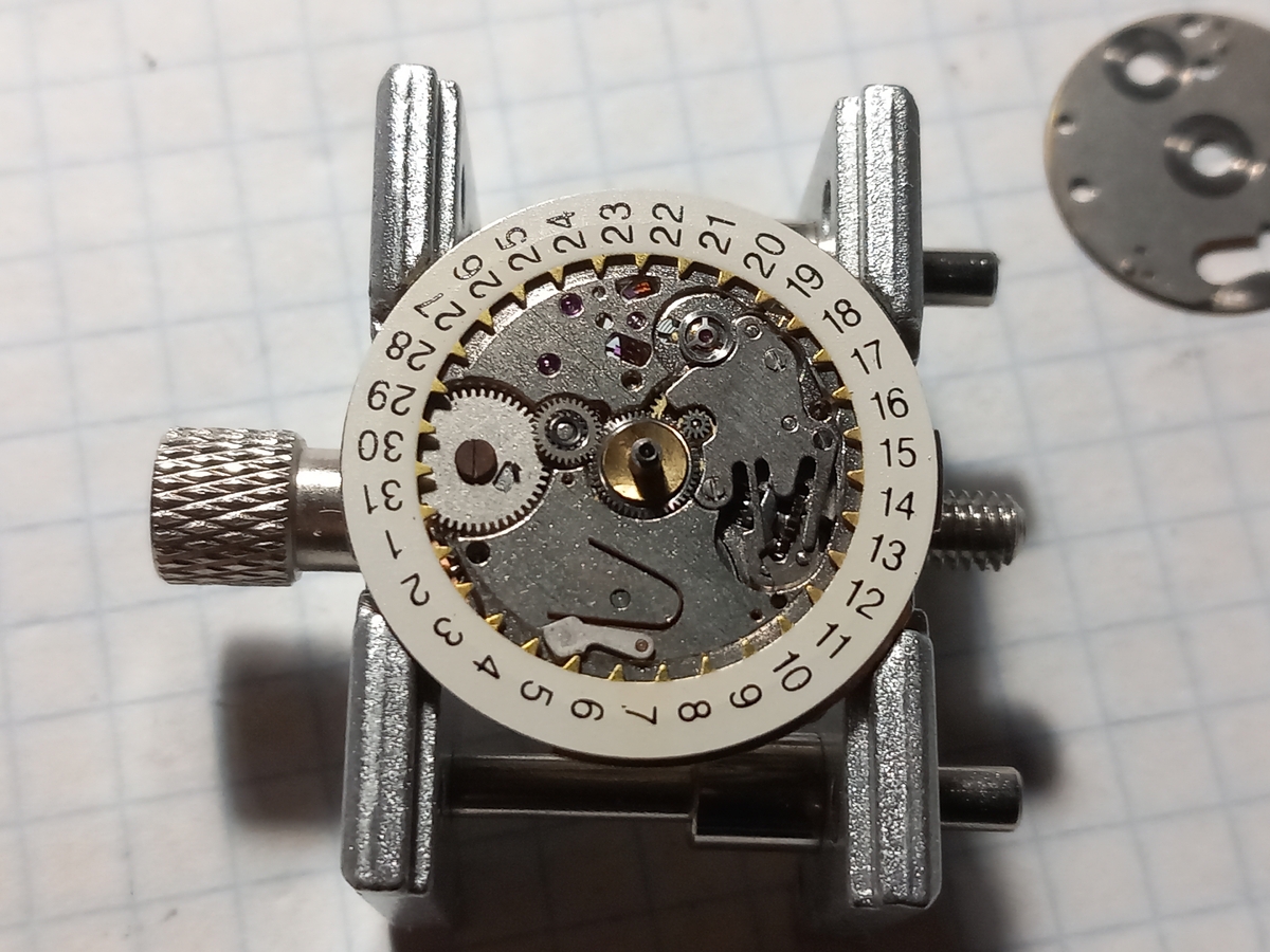

Przedstawiam wam bardzo przyjemny w serwisie automat wostoka @JanekTheFizyk 😁
Wymagał jedynie spiłowania pierścienia w jednym miejscu żeby to się jakoś trzymało w kopercie, i pozbycia się śladowej korozji...
Polecam koledze następnym razem dokręcać koronkę jak się pływa 🙃

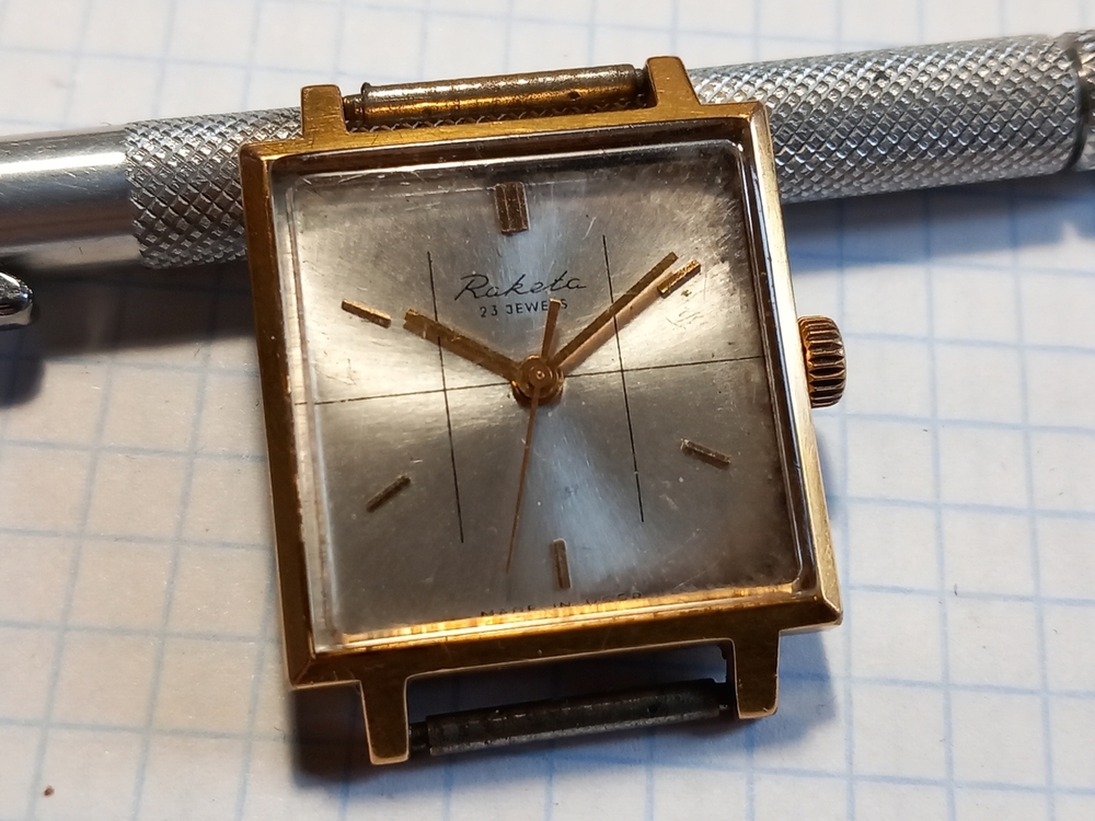

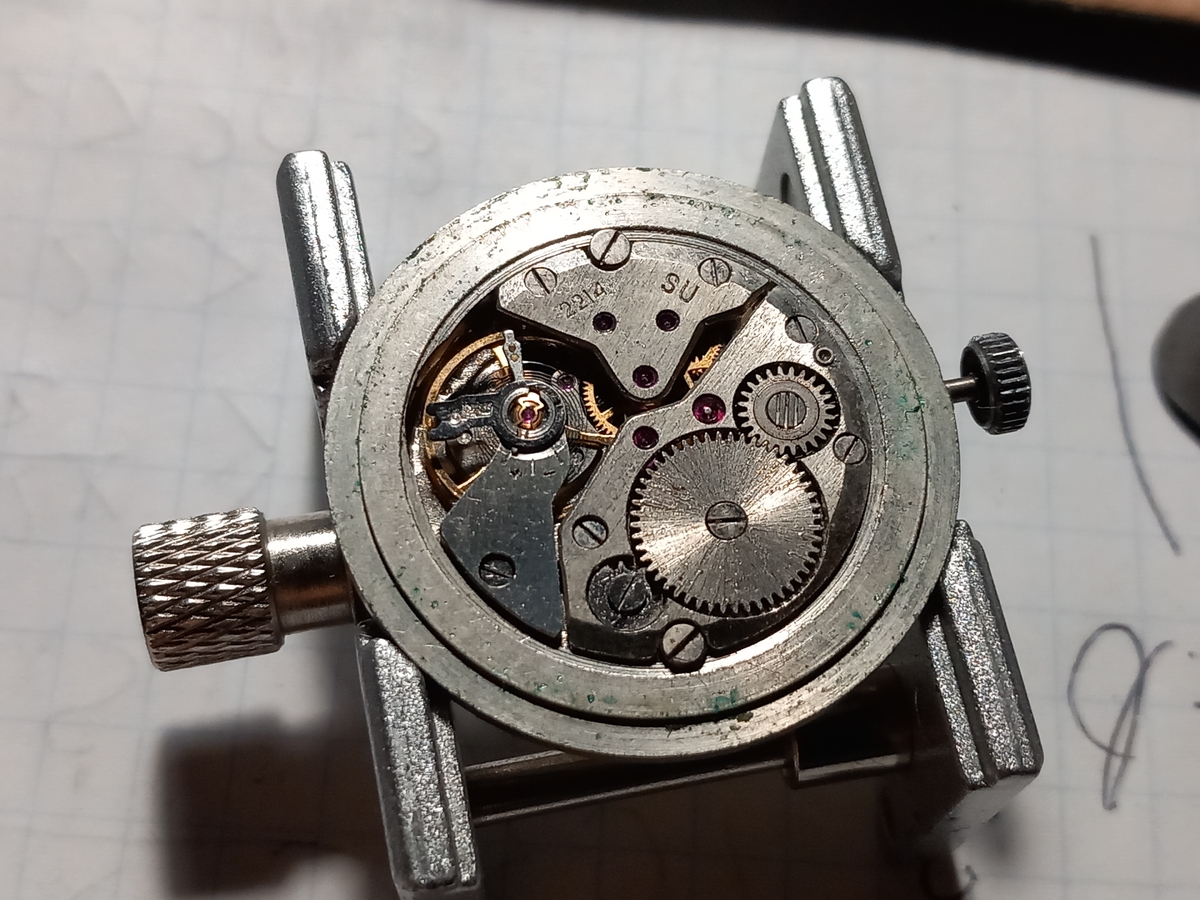

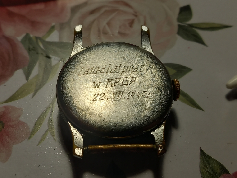

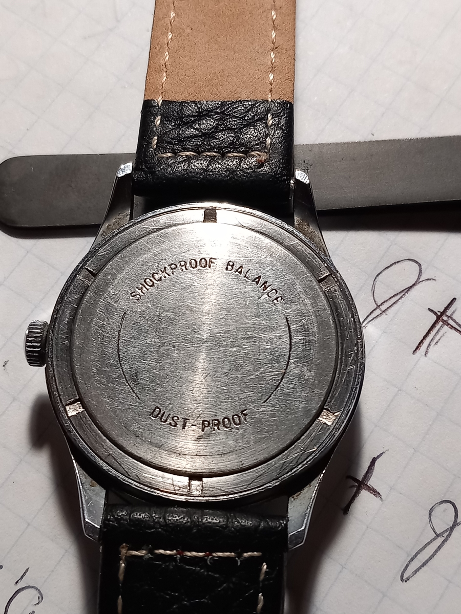

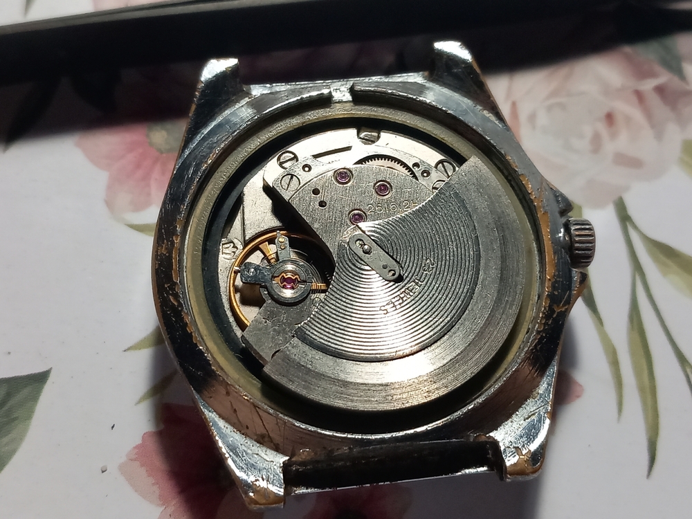

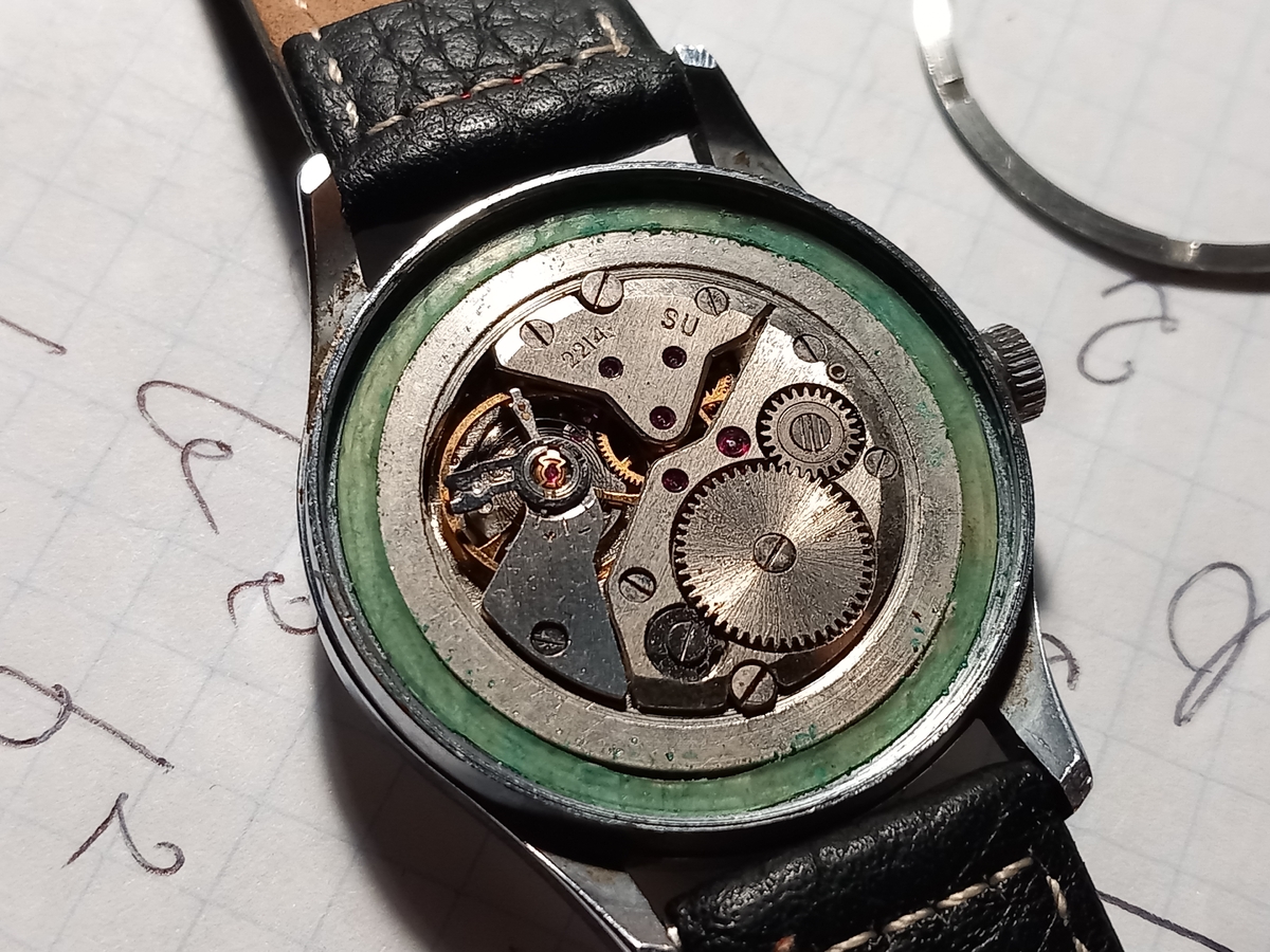

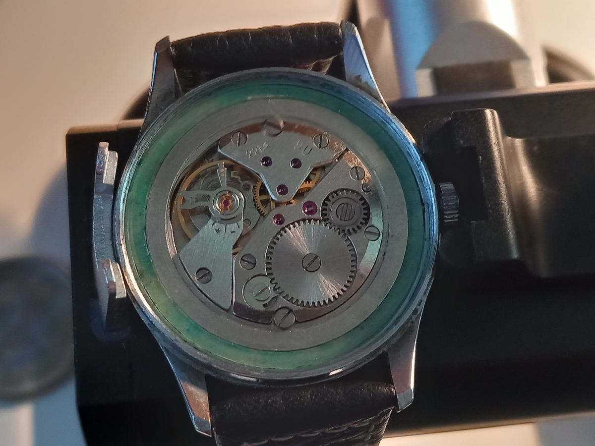

Jeszcze takia rakieta @JanekTheFizykpowróciła do żywych20221115_110154.thumb.jpg.a63c7fa209b3c3ed98232b92bb1b2838.jpg20221115_110201.thumb.jpg.3a67b9bcd231e01db2718f228750081f.jpg20221115_110603.thumb.jpg.a5a34b74ba44466ca8b3a0de5aca5ccc.jpg20221115_111214.thumb.jpg.bb073c52382be312b6b78cd34a1a2911.jpg20221115_110603.thumb.jpg.a5a34b74ba44466ca8b3a0de5aca5ccc.jpg20221115_124217.thumb.jpg.0c21625f191f6cd6dc29564b4f66c0f8.jpg
Sam pomysł ukrycia kół zębatych od nakręcania (czy ciul wie jak to się nazywa) był dobry ale projektanci chyba nie wzieli pod uwage tego że mechanizm może się zużywać:
20221115_161159.thumb.jpg.3abf849d6b35fa61232e0a54e70db82c.jpg20221115_130820.thumb.jpg.e5c127e5165e5c99e5d538f3b987c53d.jpg20221115_130843.thumb.jpg.0c1bec0b4c5380345094c52a5c2dfa28.jpg20221115_131959.thumb.jpg.da6c2d1b307748cdbb46b012f07065d0.jpg20221115_132408.thumb.jpg.636512ea3d14b19ca24173049ebfbb95.jpg
Sam mechanizm jest ok, nawet przyjemny w składaniu ale prostowanie włosa to...

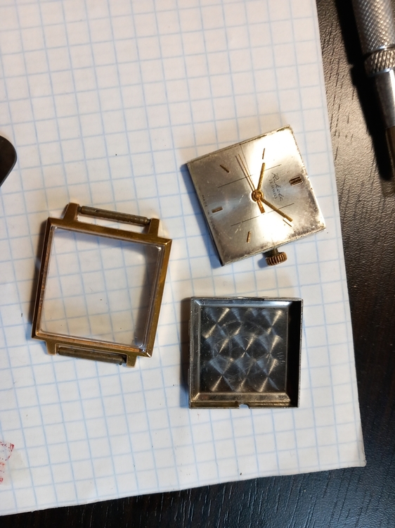

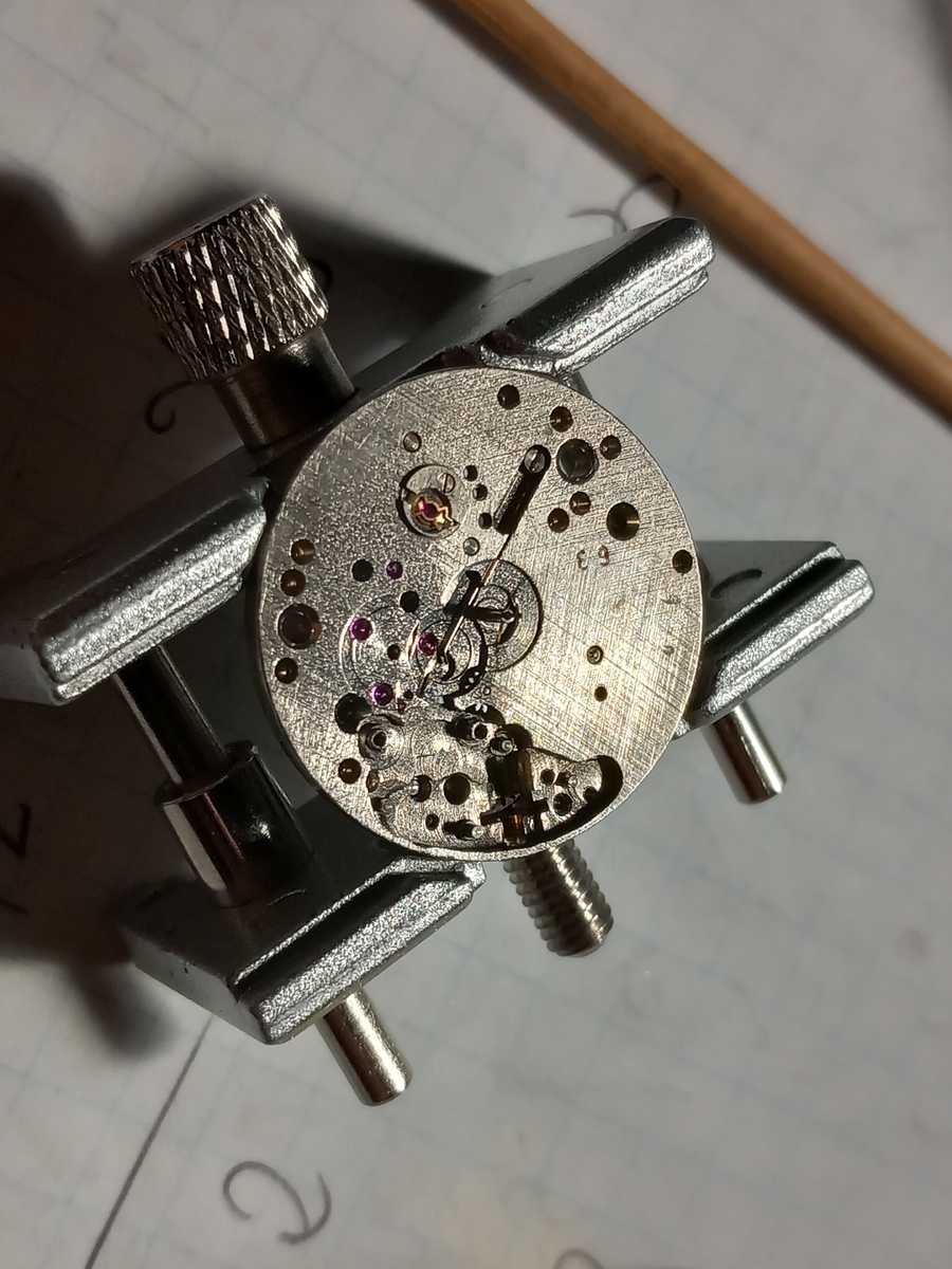

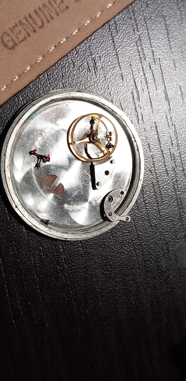

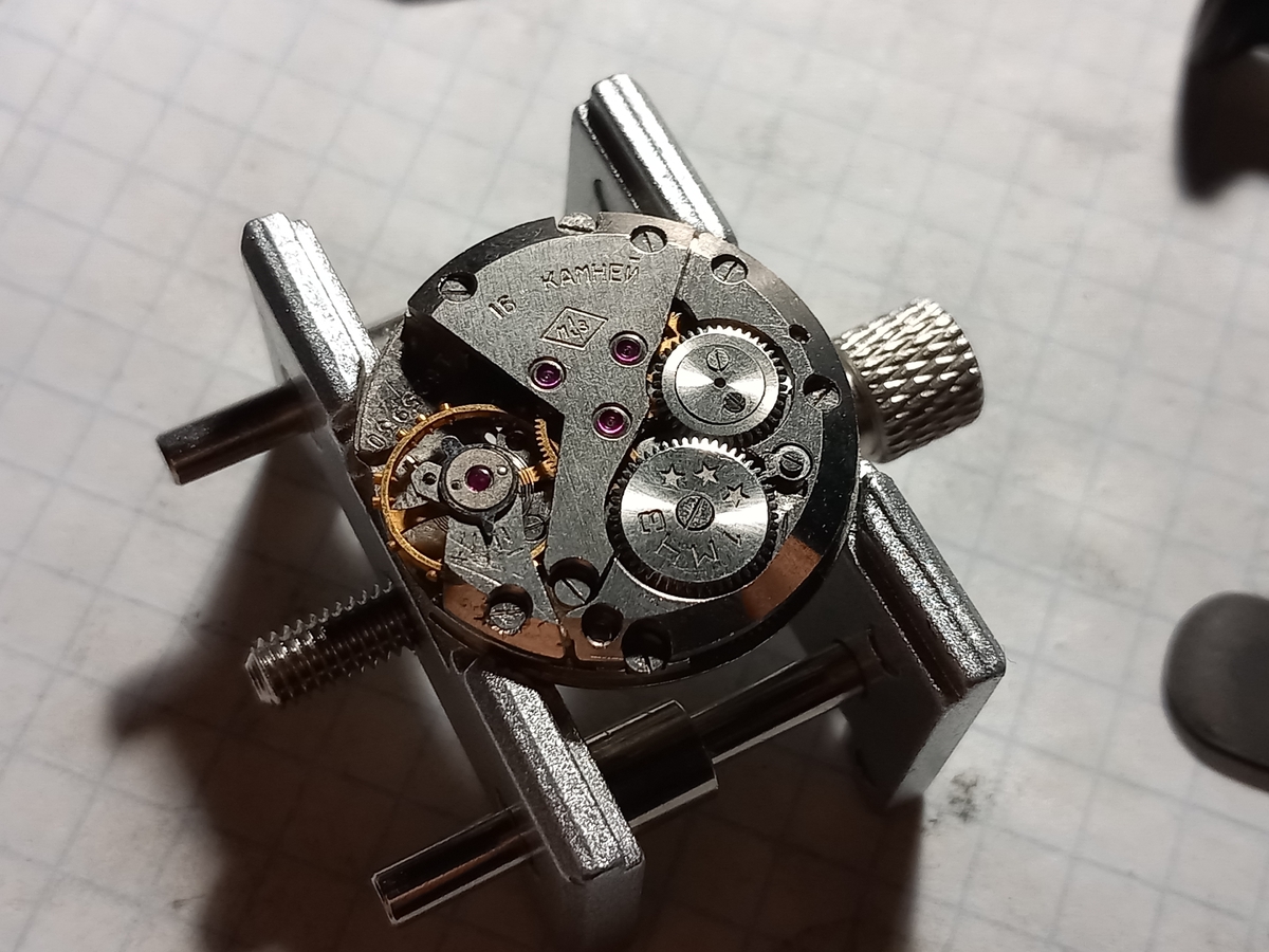

Kolejny trup @michsla1981 powrócił do żywych 😁

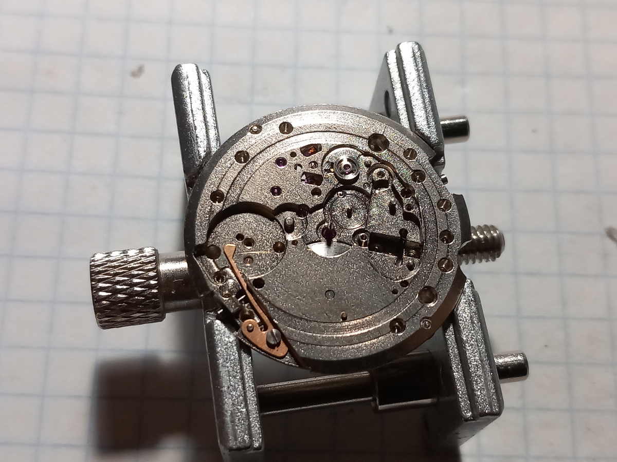

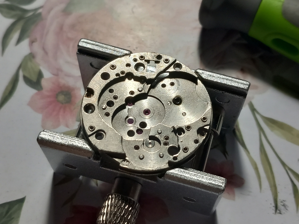

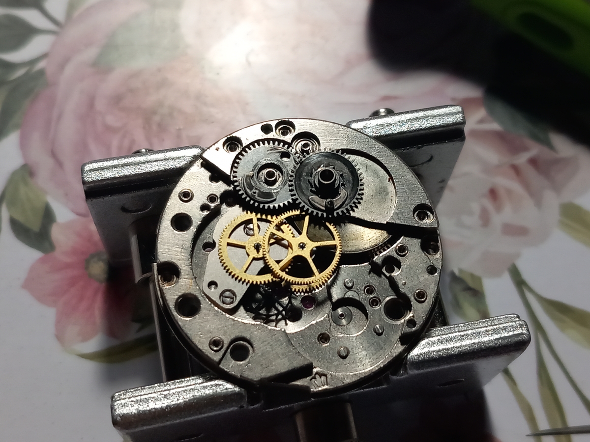

20221126_201253.thumb.jpg.105fa0a0a32eb27b2ef222459d325138.jpg20221126_201300.thumb.jpg.551bf7a41c2c9a0759ee30cc726d7a1c.jpgreceived_832971641357455.thumb.jpeg.fd1d903154039c3041740f7e38b74f02.jpegreceived_797204351372959.thumb.jpeg.32fd43028c3ffed992cad081be2f39ab.jpegreceived_3383683788586999.thumb.jpeg.f5871fc589c74c85ff95519710a24886.jpeg20221126_201448.thumb.jpg.a0318cbb71e608dc83f251275a642bb5.jpg20221126_201607.thumb.jpg.f69361aa5174920823ff5cb72243a328.jpg20221126_201556.thumb.jpg.01c7ac0cb2f6fe3b8f37db2dfd20b981.jpg20221126_202232.thumb.jpg.bd0fa4f4b2fa5770ee7200db10bbe296.jpg20221126_202251.thumb.jpg.237dd9a441dc9296f23d70b1f7287e2b.jpg20221126_202343.thumb.jpg.c196bfb1b578354bc97969c6705d1f29.jpg20221126_202534.thumb.jpg.c9516a37a853e591d50c25e854007f44.jpg

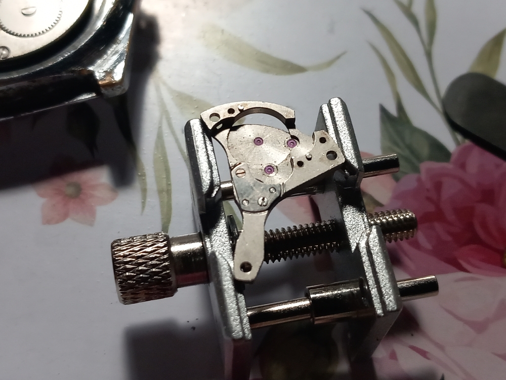

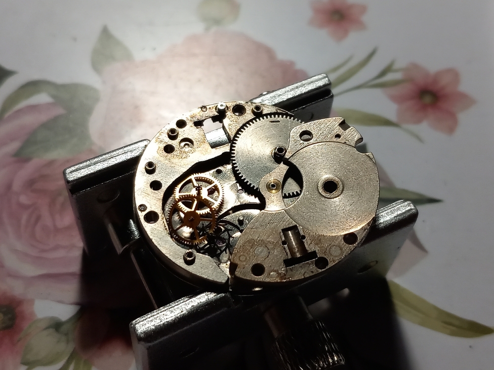

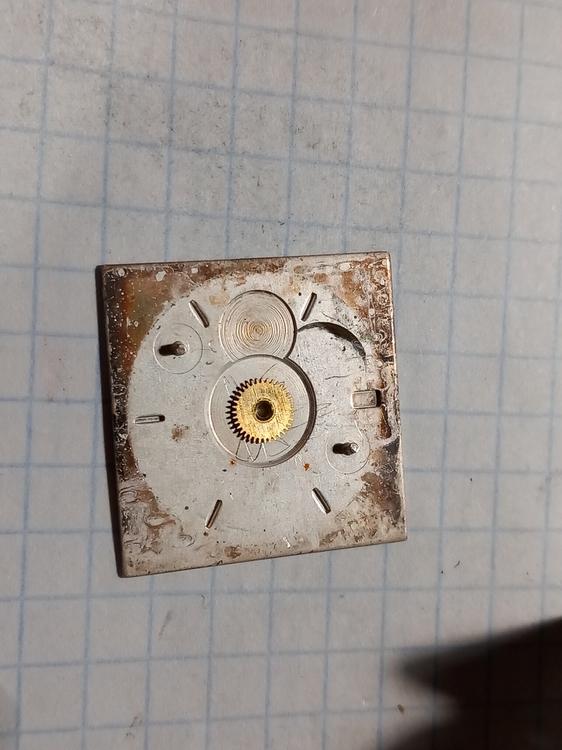

Rozbiórka przebiegała pomyślnie, do momentu w którym mostek mimo odkręcebia śrob nie chciał zejść. Do momentu...20221126_204757.thumb.jpg.74aa480227869c299f86543b618d6bcf.jpg
Bęben dosłownie wkleił się w mostek tak mocno że nawet nie skomentuje rozdzielenia tych elementów...20221126_205529.thumb.jpg.af260c80724ed27109b02111483ef2b5.jpg20221126_205534.thumb.jpg.d4c6c66b7b295bd90d1857d1f9039a4a.jpg20221126_202343.thumb.jpg.c196bfb1b578354bc97969c6705d1f29.jpg20221126_210346.thumb.jpg.2729919de2ff7f4ea96d6010fd33d1e1.jpg20221126_210348.thumb.jpg.a8fedef97541da6322b68a04060e6285.jpg20221126_210359.thumb.jpg.edf410d34bb4f6293a162e1857a225c3.jpg20221126_225751.thumb.jpg.ca1891effe85ecc1e08264de2d1403a0.jpg

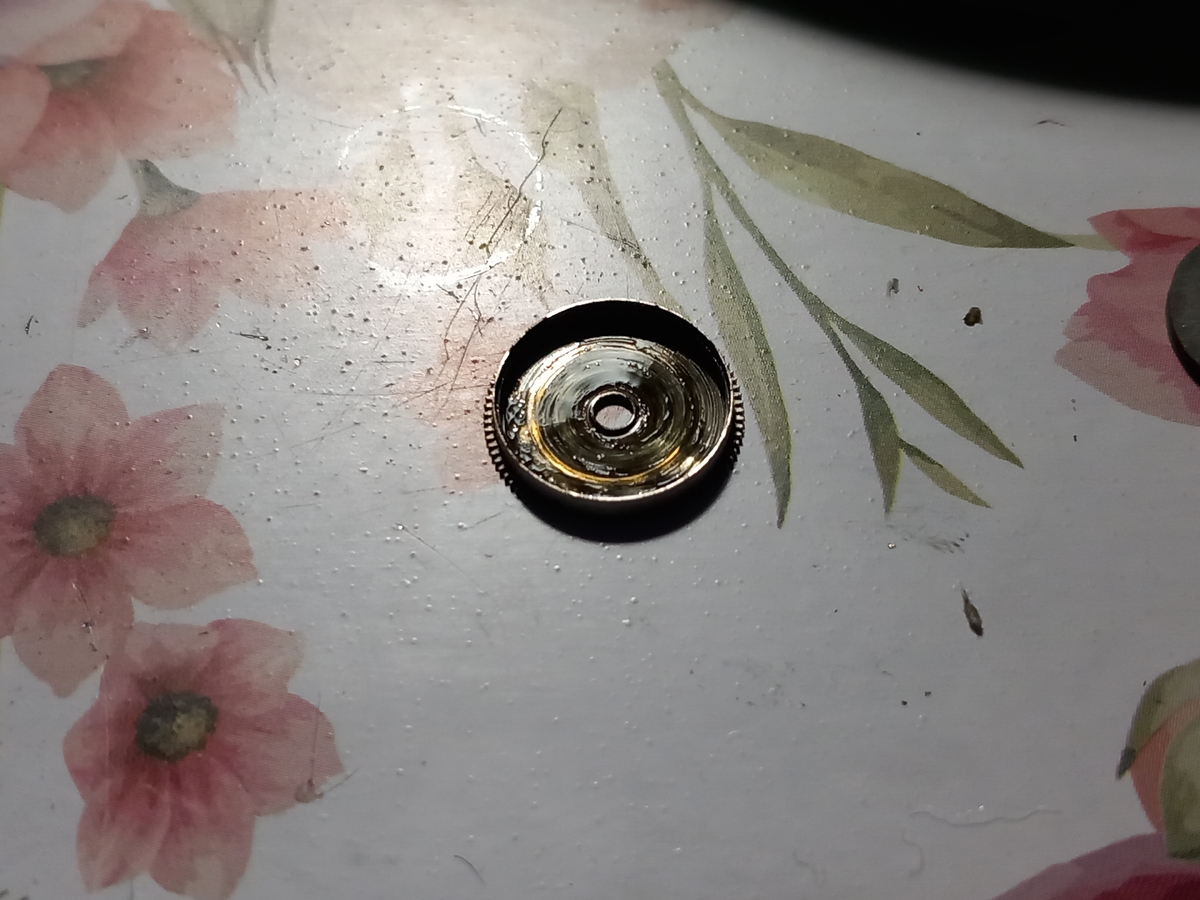

Na koniec też pokaże jąki ślad oleju zostawił ćwiertnik podczas demontarzu:20221126_205539.thumb.jpg.6d69837422330b6c344e4f011f6a98ea.jpg

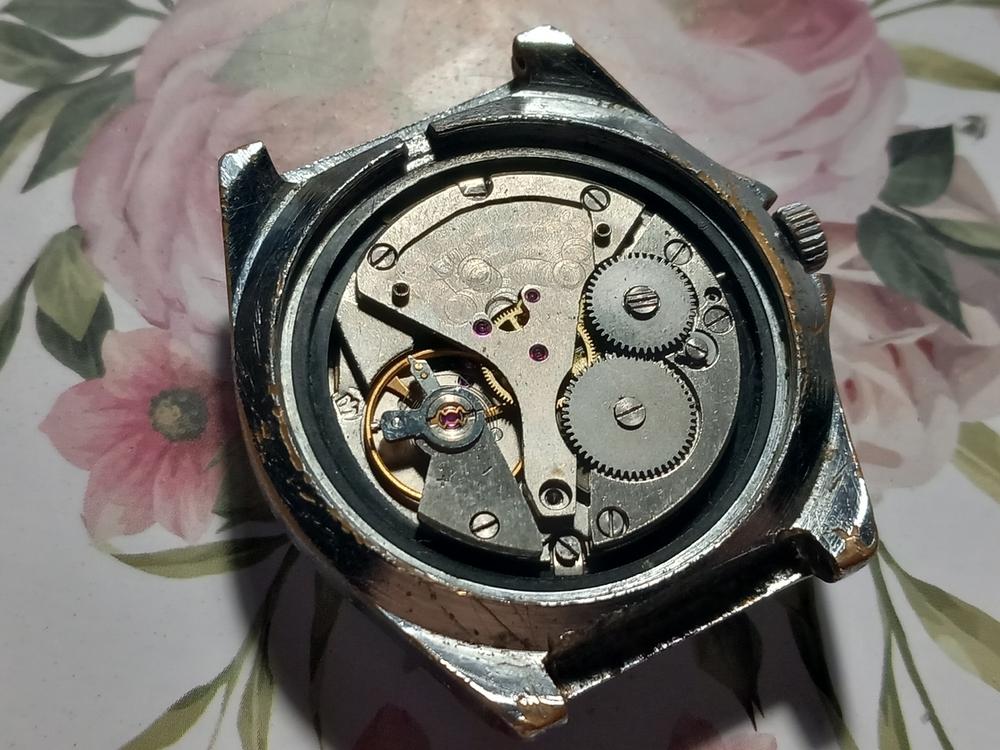

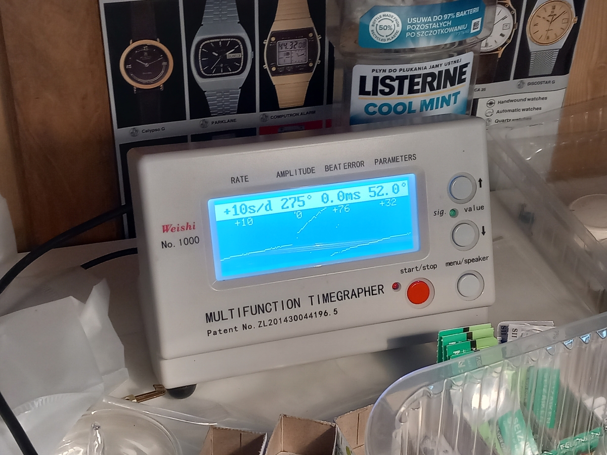

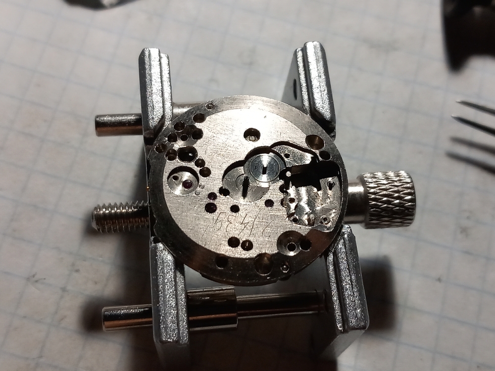

Poszedłem do majstra na samodzielną regulacje i Wostok zaskoczył mnie jak dobrze może iść 😳

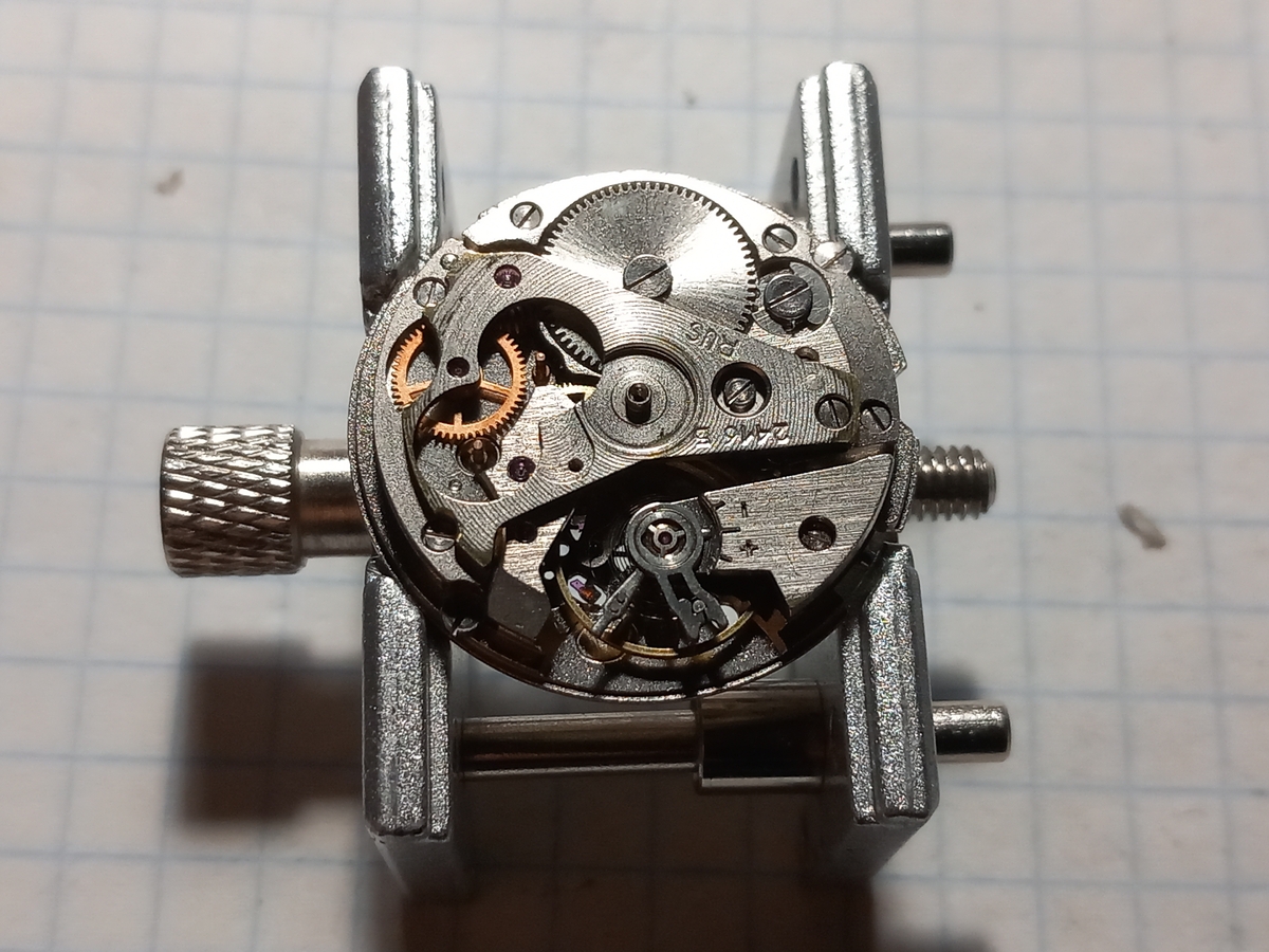

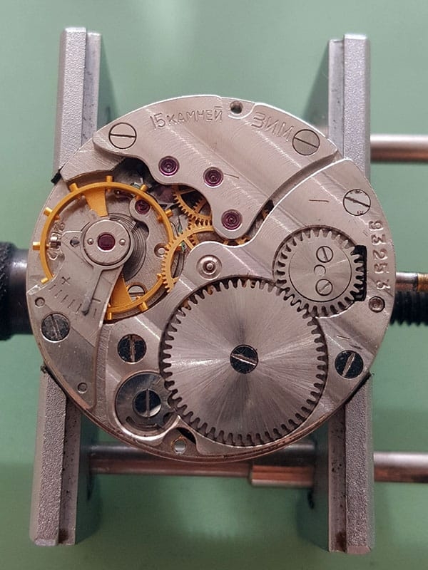

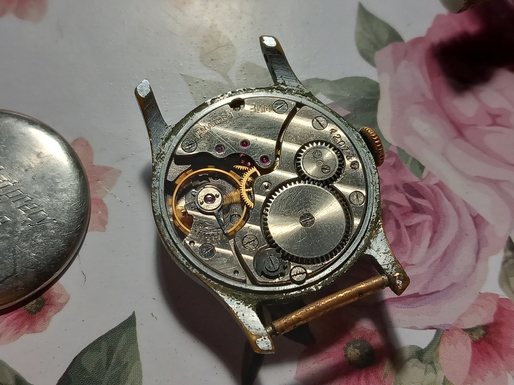

Pomóżcie proszę uporządkować mi moją wiedzę o balansach ZIM-ów. Pytam, bo spotkałem tyle przekładek, że straciłem orientację, jak powinno być.

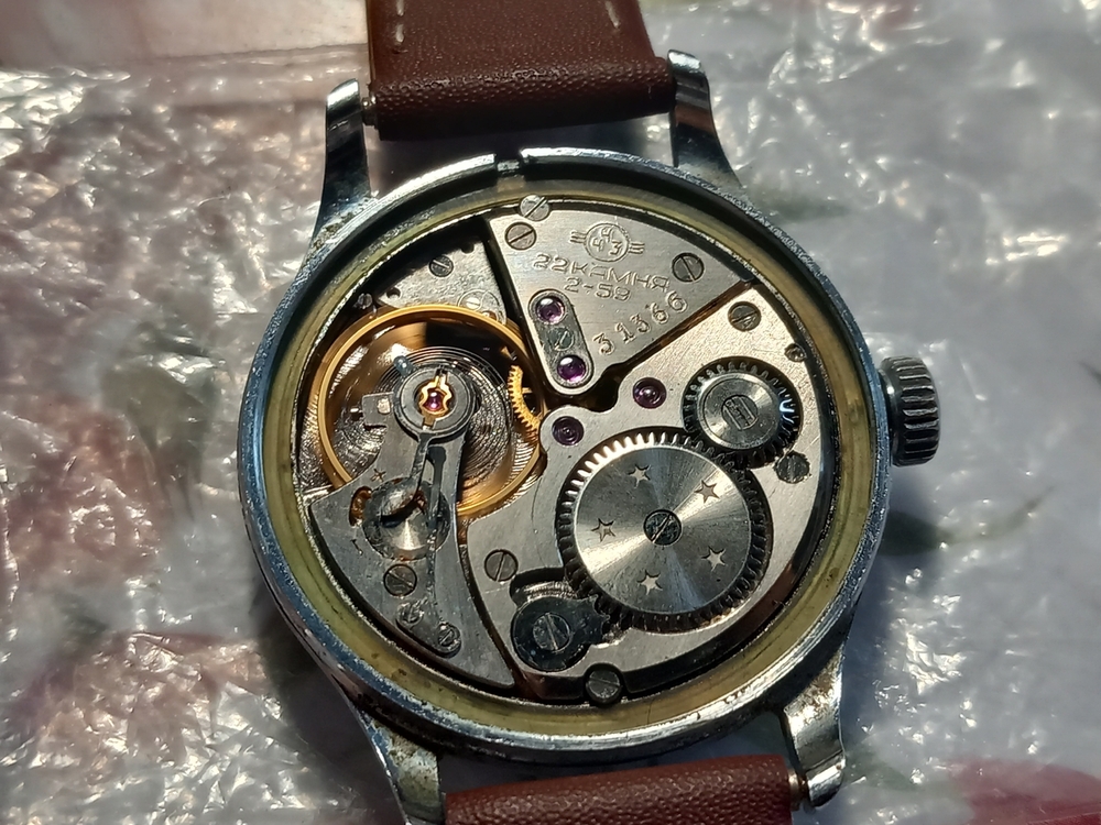

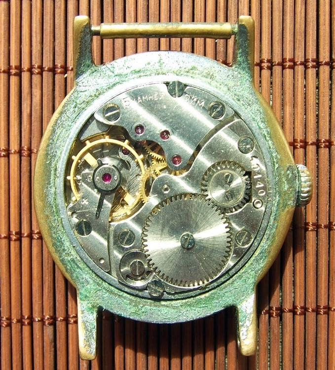

Późniejsze 2602 (subsekunda) z gładkim werkiem, wiadomo: złote gładkie koło o 3 ramionach. A wcześniejsze, pasiaste mechanizmy?  Ranfft pokazuje werk 2602 z niskim mostkiem i koło 2 ramiona, z wkrętami 3/1/3/1. 17 jewels.info pokazuje ten sam mechanizm z kołem balansowym jak przy późnych, gładkich wersjach.  Wersję 2608 (wysoki mostek, centralna sekunda, pasy) również prezentuje z późniejszym kołem balansowym. Na WatchUSeek znalazłem pasiasty werk niski mostek, balans 2 ramiona, wkręty regularnie 1/1/1.
Koła z układem 1/1/1 , z tego co widzę to głównie z Czystopola (Kama, Wostok etc)
1 Moskiewska 1/3/1/3
Z tego co widziałem do tej pory to 2608 chyba do końca miał 2 ramiona i wkręty 1-1-1
Co do subsekund to najpierw były 1-3-1 potem 1-1-1 (taki sam jak w 2608) a potem jak już wykończenie było zerowe to trzy ramiona i zero kołków
12 godzin temu, Wieniek1410 napisał(-a):
Typ werku nie ma znaczenia, prędzej to z której fabryki pochodzi.
Koła 1/1/1 mają np wszystkie Start-y z 2 Moskiewskiej.
http://www.poezjaczasu.pl/start2mfz/
Zgadza się, pasuje mi takie koło 1/1/1 do 2. Moskiewskiej, gdzie widywałem takie w Pabiedach i jestem prawie pewien ich oryginalności. Również do CzCzZ mi pasuje. Natomiast nie do ZIM-a - skłaniałbym się do poglądu, że coś takiego to przekładka.
46 minut temu, Po Bieda napisał(-a):

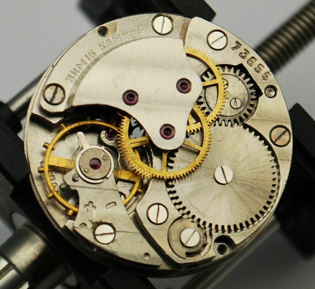

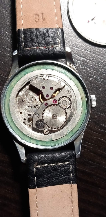

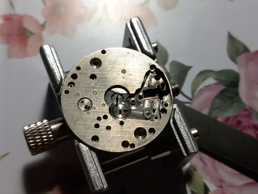

Jesteś pewien?

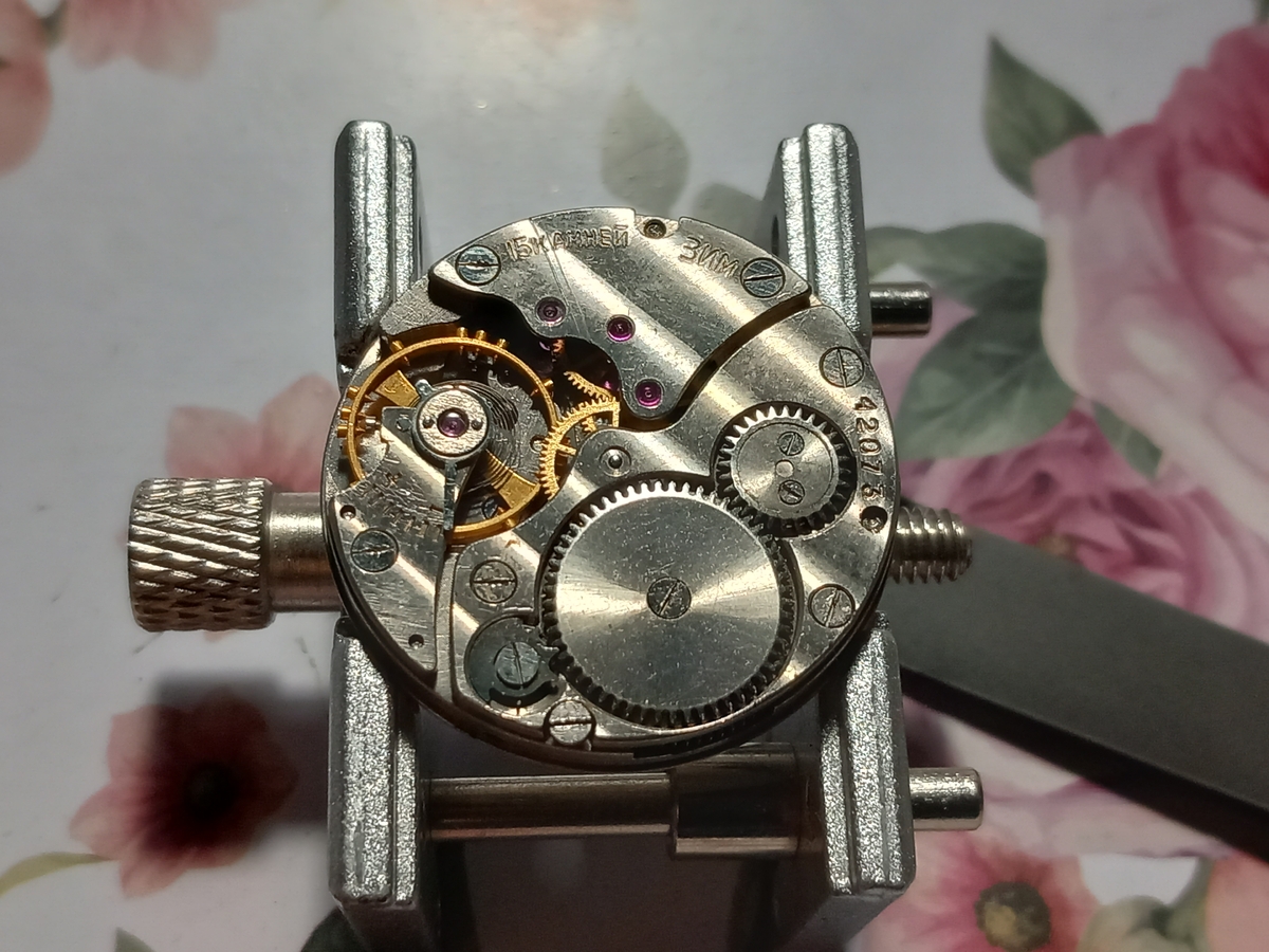

Te balanse 1-1-1 w zimach są charakterystyczne:
Drugie i trzecie zdjęcie, pół mostek balansu przekładany, nie zgadzają się pasy z resztą mechanizmu, więc i co do koła nie ma pewności.
W sumie to ZIM-ów chyba nikt nie opracowywał, nie ma jakiegoś zestawu większej ilości zdjęć do porównania.
41 minut temu, Wieniek1410 napisał(-a):
Mostki może i przekładane ale na drugim zdjęciu jest charakterystyczny zimowski
Otóż właśnie dlatego proszę was o pomoc, bo ja pewności nie mam :) ZIM-y i Pabiedy ZIM są traktowane mocno po macoszemu, jeśli chodzi o atencję na tym forum. Mi takie koło 1/1/1 i pasiasty mostek pasuje do Pabiedy z  2. Moskiewskiej, ale upierał się nie będę, bo po prostu nie wiem.

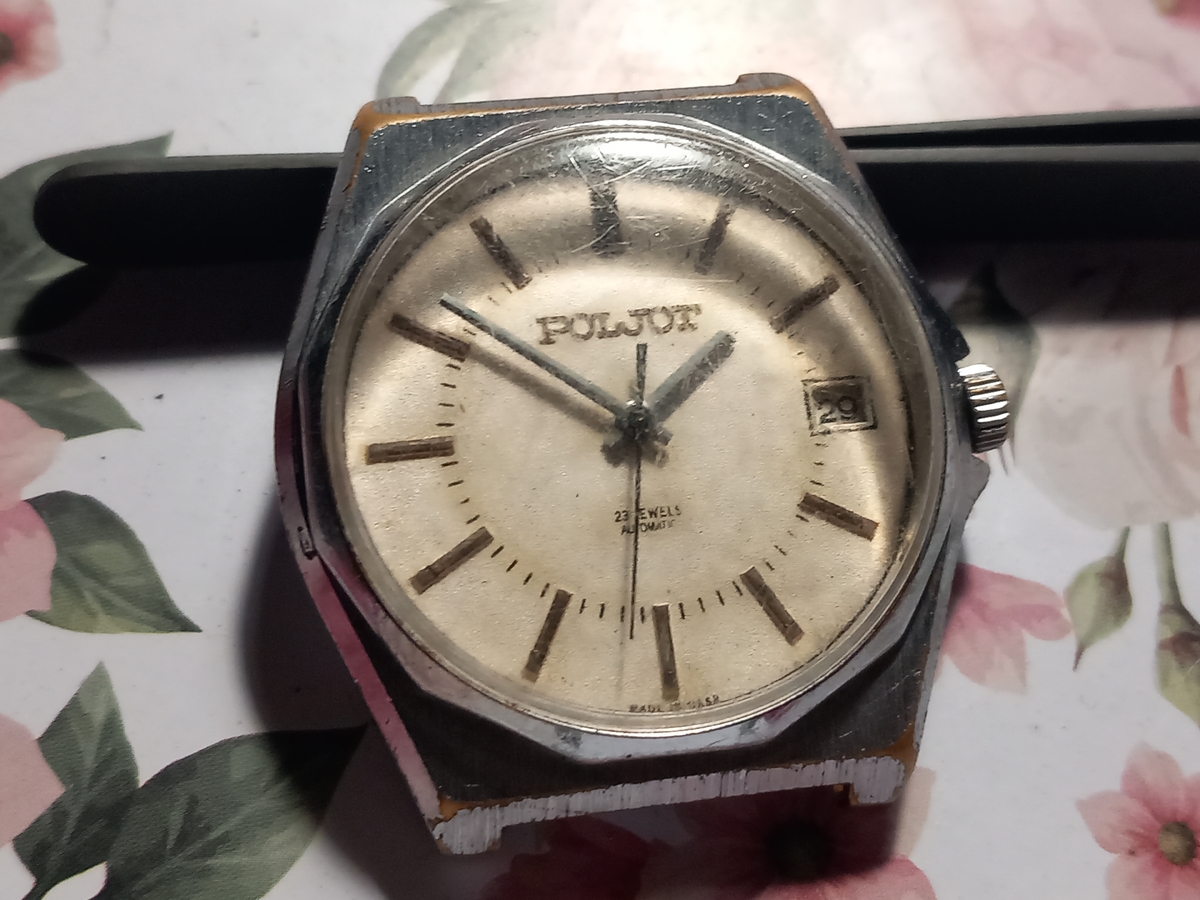

Jeszcze taki poljot kilegi z fb został naprawiony wczoraj 😀

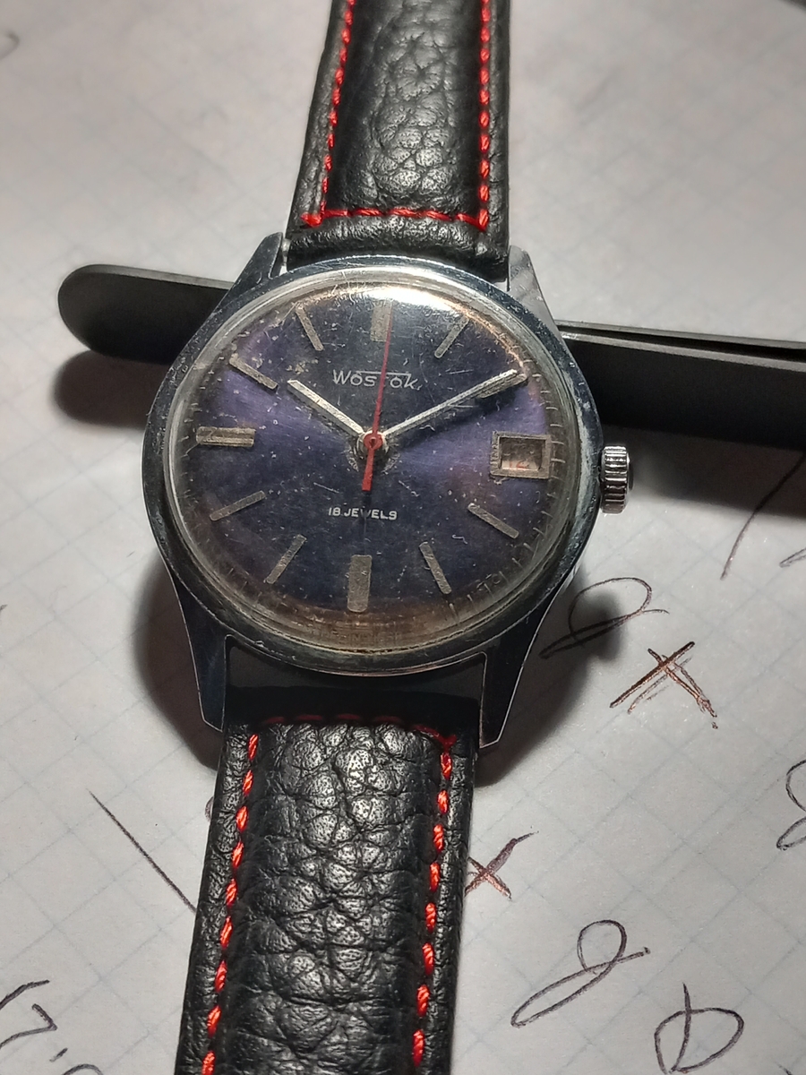

Dzisiaj wyjątkowo przeserwisowałem swój zegarek i to nie byle jaki bo...
Wołnę!
Matko jedyna ile miałem stresu z samym zdjęciem wskazówek to nie skomentuję XD
Aż z wrażenia robiłem ją 5 i pół godziny!
Ale opłacało się i teraz będzie bez problemu śmigac na co dzień 😁

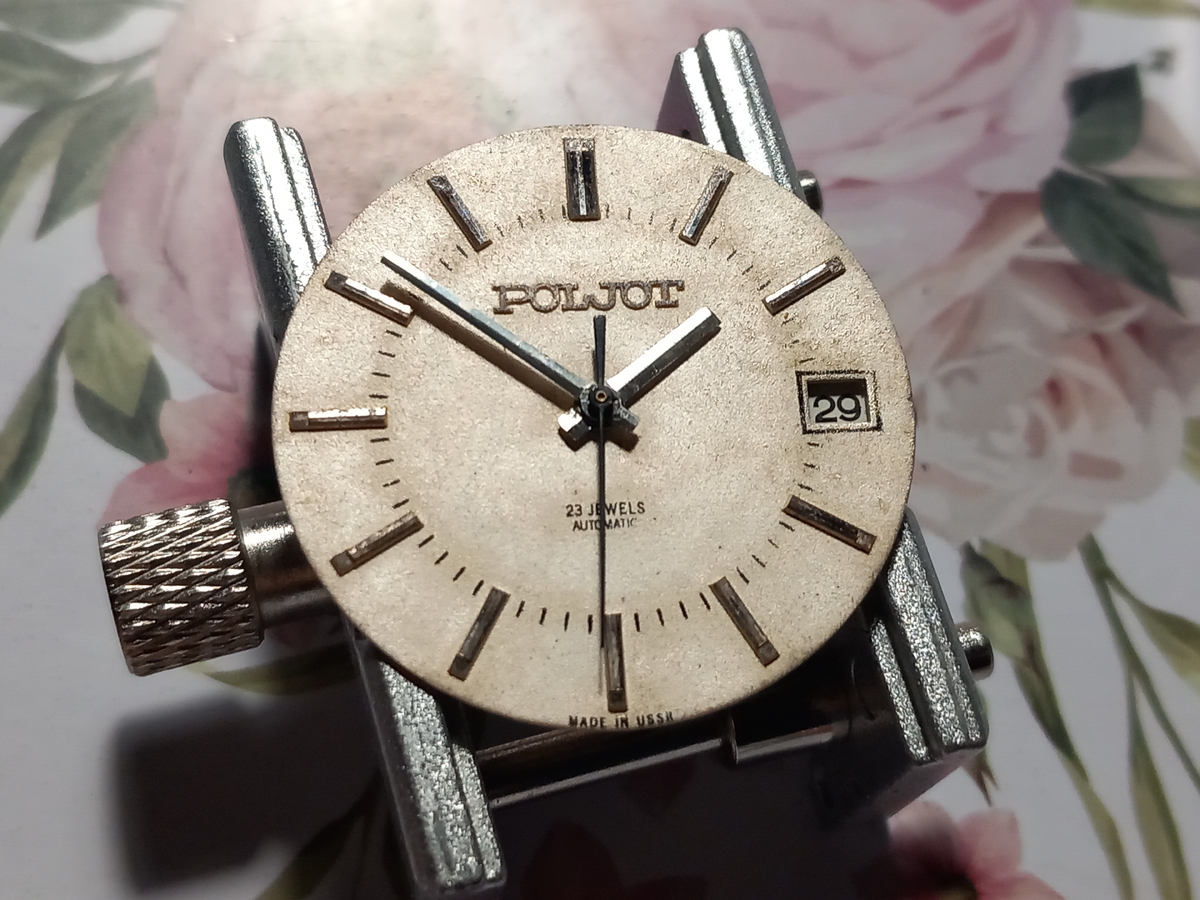

20221204_123515.thumb.jpg.920c393072f5de184dca38bb04097e01.jpg20221204_123621.thumb.jpg.8d60a1a8b24add5e9eb4fb273fe3bd04.jpg20221204_123744.thumb.jpg.c9ce289230a2412ed755fecdcee72bf1.jpg20221204_123941.thumb.jpg.8a98031d7b271712f1d07f7da777f4fe.jpg20221204_124533.thumb.jpg.361be20f952fc5a5f7c2cc35b322aeee.jpg20221204_125054.thumb.jpg.18478af64a6004858f7ea2966ac025ed.jpg20221204_125114.thumb.jpg.8734ebd3ad1744558a5be51a57322fa7.jpg20221204_125121.thumb.jpg.e8a6f6a3358f5a99b608e16b642834ea.jpg20221204_130414.thumb.jpg.5689cd4993d4cbdf128a5433c68f3540.jpg20221204_130557.thumb.jpg.7c224d6f0f4e67ae0bab019886738919.jpg

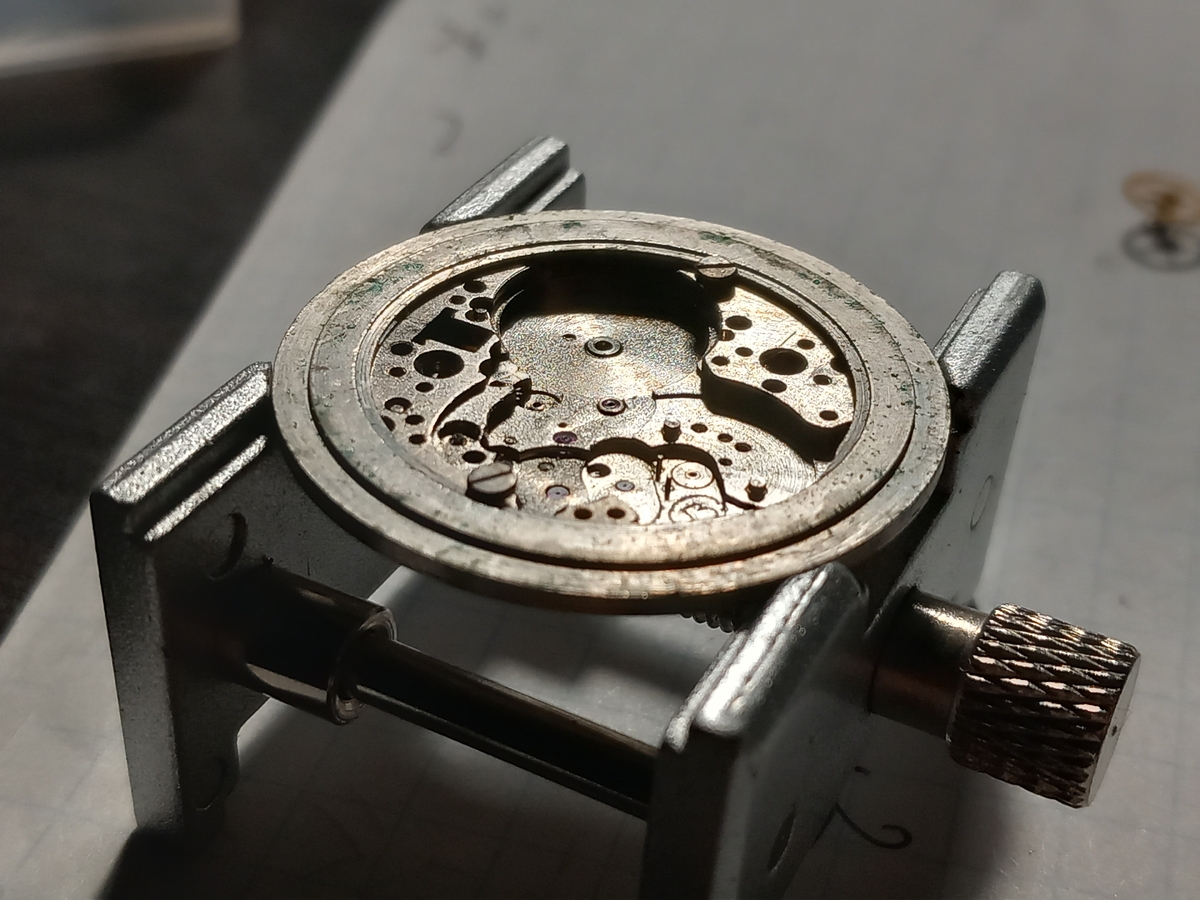

Jak ktoś jeszczę nie zauważył to zegarek kiedyś złapał wilgoś i mikroregulacja lekko skorodowała ale to nie problem
O to procesz czyszczenia:

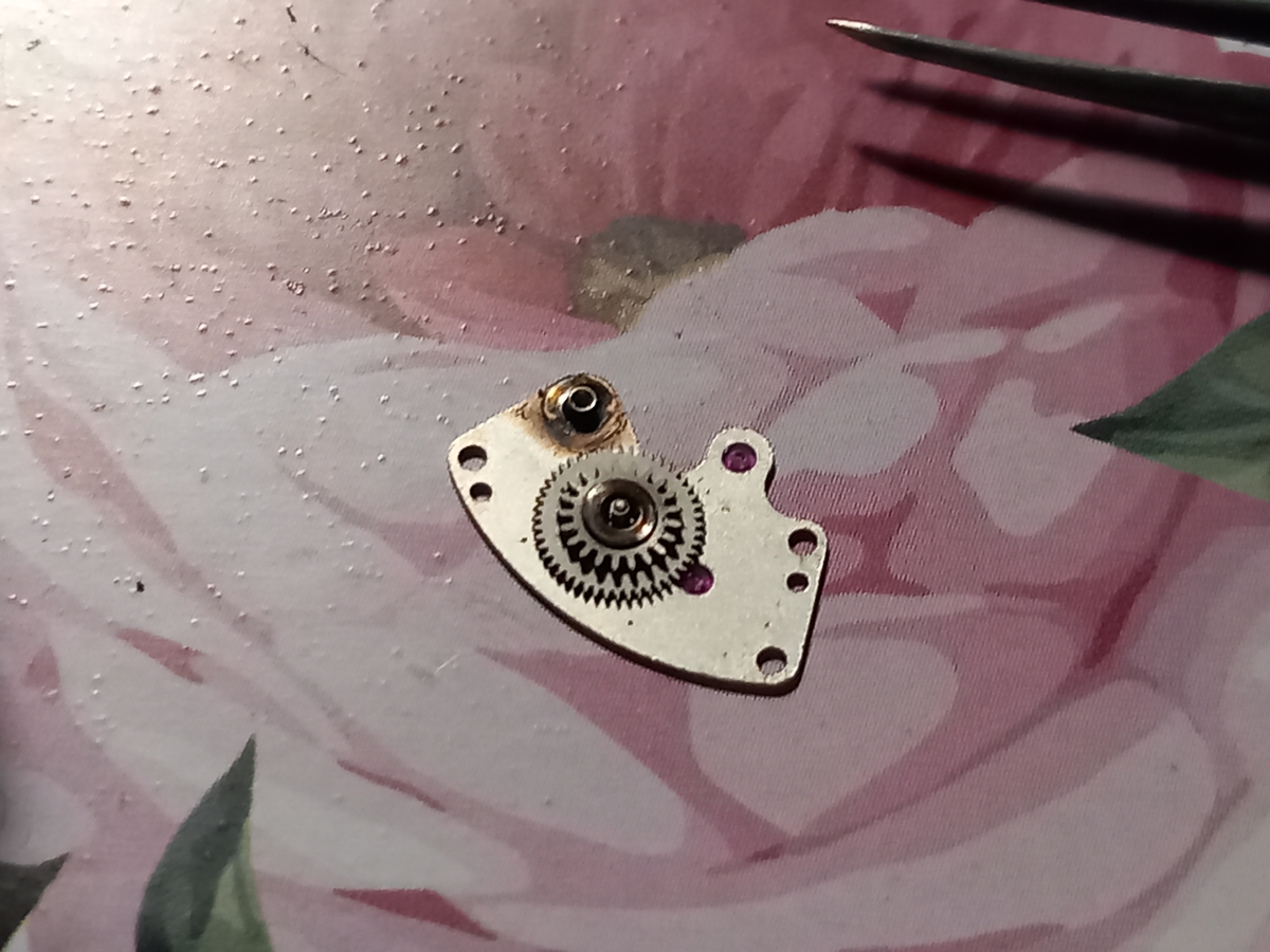

Dysk regulacji miałem inny to podmieniłem bo nie chciało mi się starego czyścić z rdzy20221204_131039.thumb.jpg.57623e5bc05a3a6bb3ecaab3f97a00dc.jpg

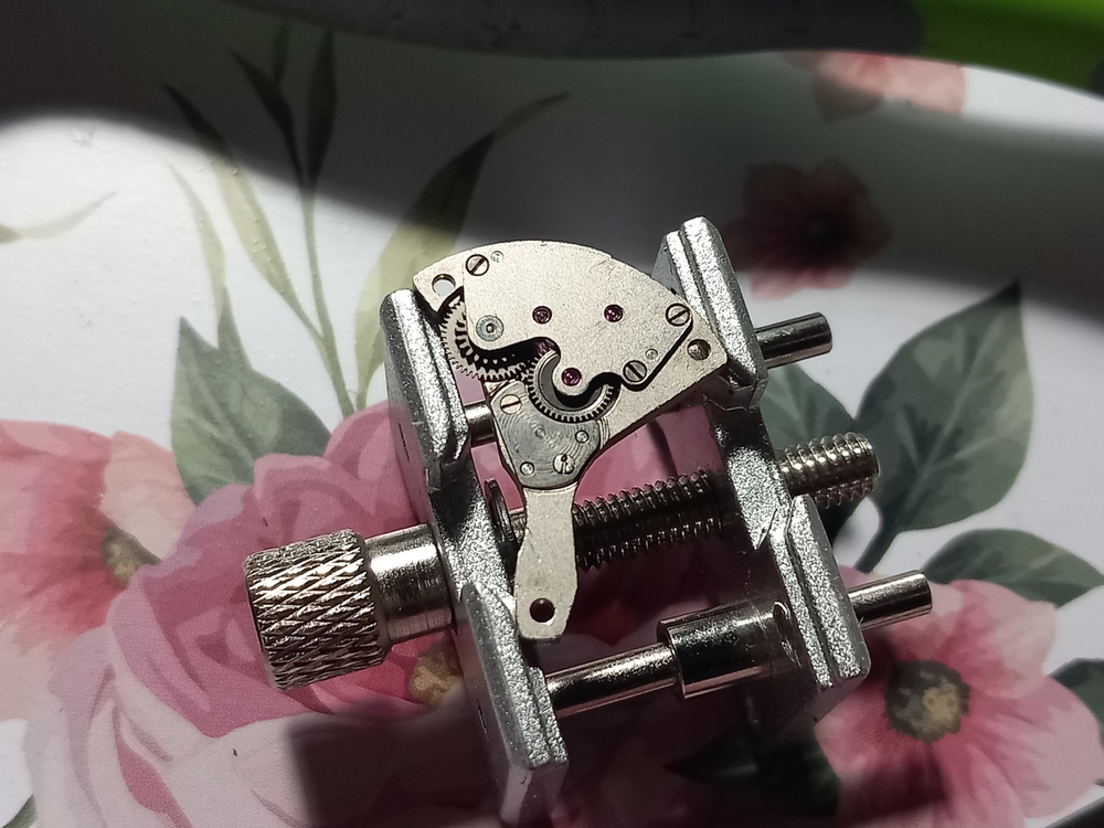

Dalej20221204_131209.thumb.jpg.850021559e957ee984f26aff9cee6c7b.jpg20221204_131212.thumb.jpg.5f7df4939d56dc78a816a63ef7724d75.jpgGoły mostek po oczyszceniu i składanie:20221204_131836.thumb.jpg.c3414f14e4909afa009ee123c126bcae.jpg20221204_132125.thumb.jpg.1d3a6202980de5d364cacda638c647b8.jpg

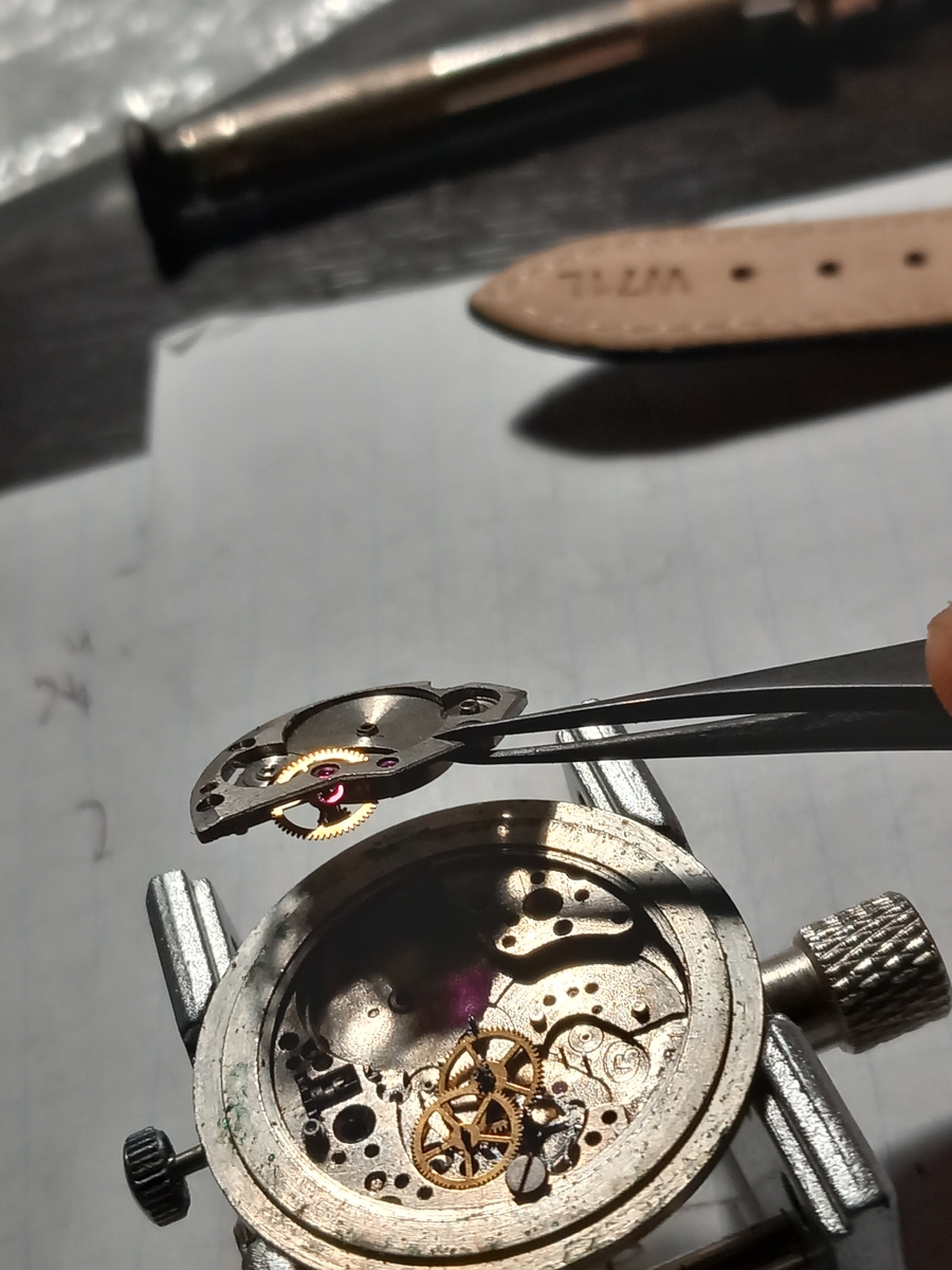

I lecimy dalej z rozbieraniem20221204_133015.thumb.jpg.bb1f82814e15e8bc303b1f57196ac038.jpg

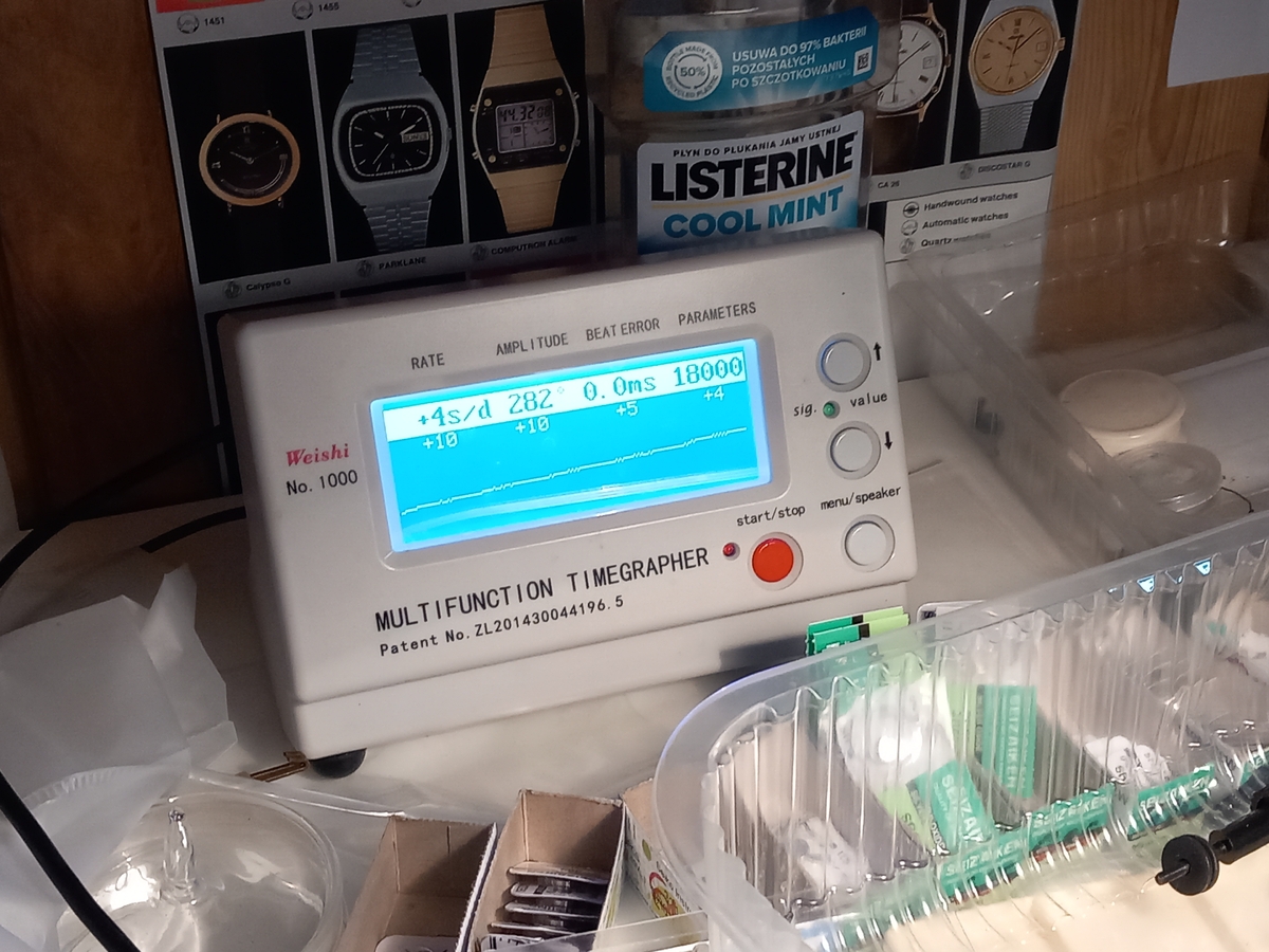

Gotowy werk i pierwszy rozruch
Cieszę się mega z niej. Nie wiem ile się jeszcze razy powtarzał że jest piękna xd
