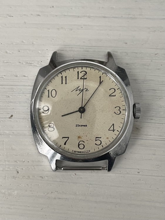

W dniu 31.01.2023 o 09:11, Sahij napisał(-a):
Cześć, poszukuję szkiełka do takiej łuczy.
Możecie mi pomóc? Gdzie mogę je kupić od ręki (zależy mi na niej przed weekendem)...
330. Gdyby ktoś kiedyś szukał.

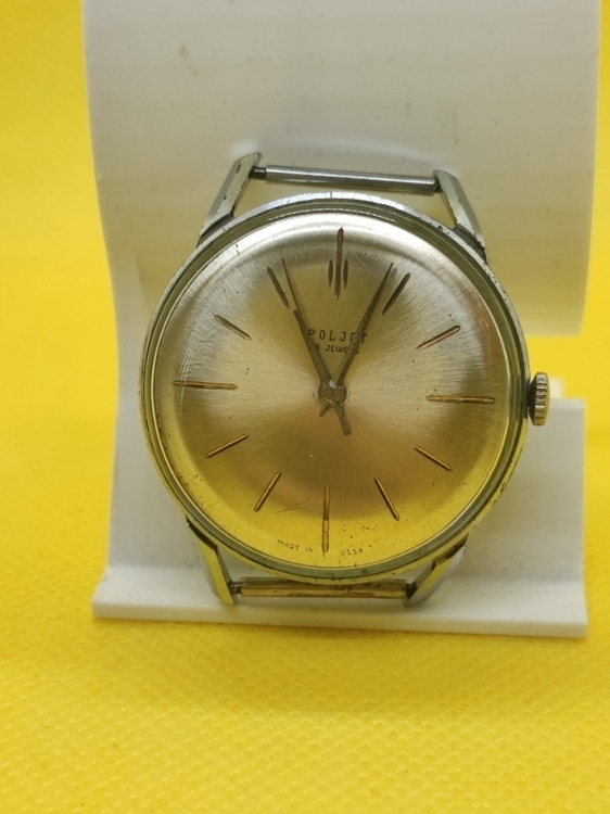

Szybkie pytanie mam, prostuję kopertę i nie chciał bym przesadzić 🙂
Jaka jest szerokość uszy w czymś takim, 16, czy 18 mm ???
18mm.
𝑷𝒐𝒍𝒋𝒐𝒕/𝑺𝒆𝒌𝒐𝒏𝒅𝒂 - 𝑨𝒍𝒍 𝑺𝒕𝒆𝒆𝒍, 𝟐𝟏 𝒋𝒆𝒘𝒆𝒍𝒔, 𝟐𝟐 𝒋𝒆𝒘𝒆𝒍𝒔, 𝟐𝟗 𝒋𝒆𝒘𝒆𝒍𝒔, 𝟑𝟎 𝒋𝒆𝒘𝒆𝒍𝒔
Po prostowaniu uszu na pewno będzie miał 18 😉
A jak prostujesz uszy w zegarkach?
P.S. Ten Poljot ma w uszach 18 mm, ale i tak kaleczy wszystkie paski o tej szerokości.
Edytowane przez Walter_87
9 minut temu, Walter_87 napisał(-a):
Dokładnie, będzie kaleczył, bo 18mm ma w miejscu teleskopów, a na samym końcu uszu ma już tylko 17mm.
Dopiero po kilku próbach na to wpadłem, bo najpierw mierzyłem na końcówkach uszu i nijak mi nie chciało wyjść18mm (tak aby uszy trzymały linię).
Jak były pogięte (w sumie 3 sztuki) to miał około 15mm tylko.
Jak prostuję ? 😉 .............. kombinerkami  🙂
Edytowane przez Wieniek1410
No właśnie miałem pisać że tam chyba lepiej pasowałby 17mm właśnie ze względu na te "kaleczące" uszy. Swoją drogą bransy na 18mm chyba nie byłoby szans założyć.

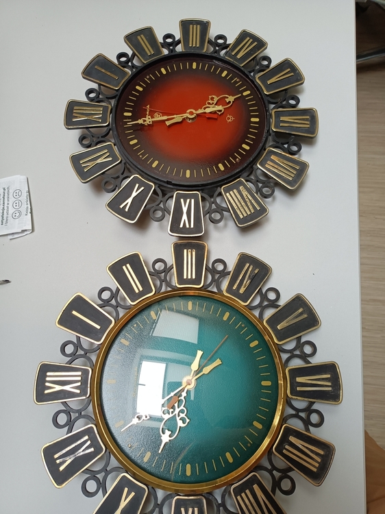

Witam.
Nabyłem droga kupna i perswazji 2 Jantary kwarce...
Odpalone po małej kosmetyce (lutowanie, prostowanie wskazówek)
Pozostaje kwestia hałasu jaki wydają.
Z racji tego że mają swoje lata...
1. Czy ten typ tak ma?
2. Czym nasmarować ewentualnie mechanizm lub odpowiednie jego części? Jeżeli tak to od czego rozpocząć żeby nie uszkodzić ?
Generalnie co już zauważyłem sekundowa ma nierygularny chód.
Pozdrawiam Michał
Ten typ mechanizmu tak ma.. Mój Junghans W 707 też tak klepie..
 To urok wahadła/balansu elelkrto-mechancznego i sposobu przełozenie ( przekładnai slimakowa) jako wychwyt..
