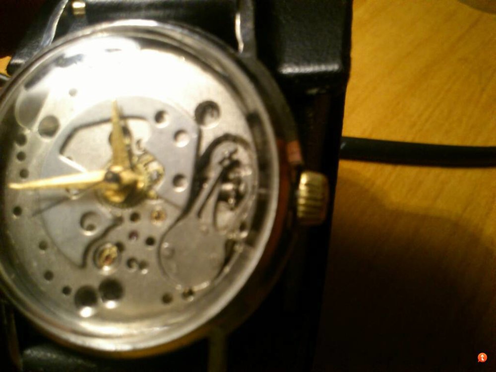

Co zepsułem, jeśli chciałem wyciągnąć wałek, nacisnąłem przycisk zwalniający wałek i tak już został i nie wrócił?

Taka awaria zdarza się gdy tarczą jest luźno lub jest zdjęta, od strony tarczy widać takie blaszki i jeden malutki spreżysty drucik. Trzeba wszystko złożyć z powrotem. Mówię na przykładzie werku rakietowego, innych nie rozbierałem.

To werk rakietowy, ale nic nie zostało uszkodzone?
Tarcza nie była zdjemowana, ale zauwazyłem że jest luźno, co należałoby dokładnie teraz zrobić? Bo wałkiem da się teraz tylko godziny przestawiać.
"**wno chłopu nie zegarek..."
Jesli tylko godziny mozesz przestawiać to  wywal tarcze i zobaczysz odrazu co jest zwalone w poljotowskich 17 jest to nagminne.Jeśli wałek Ci teraz nie wyskakuje to raczej nic nie popsułeś  a spadł Ci tylko ten wodzik.Jak chcesz pisz pw  to Ci opisze co i jak zrobić
OK dzięki wszytskim za pomoc, wypadł tak jak koledzy pisali "wodzik", jestem w tym zielony, ale jakoś sobie z Waszą pomocą poradziłem i wszystko złożone do kupy :) To rakietowski werk 2623H :)
