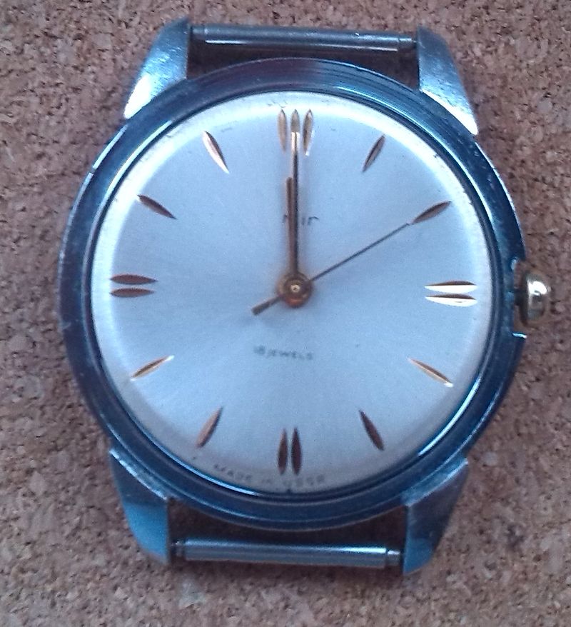

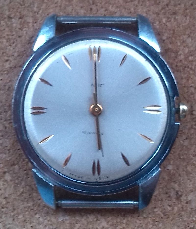

Mam problem z zegarkiem Mir podczas zmiany godziny  potrafią przeskoczyć wskazówki razem z sekundnikiem co może być przyczyną?poza tym zegarek działa prawidłowo.Mechanizm 2209
Gość Ritter
Taki urok tego mechanizmu. Jeżeli wskazówka miutowa i godzinowa nie rozjeżdża się czyli pokrywają na godzinie 12. i są w osi na 6. to wszystko jest w porządku.
