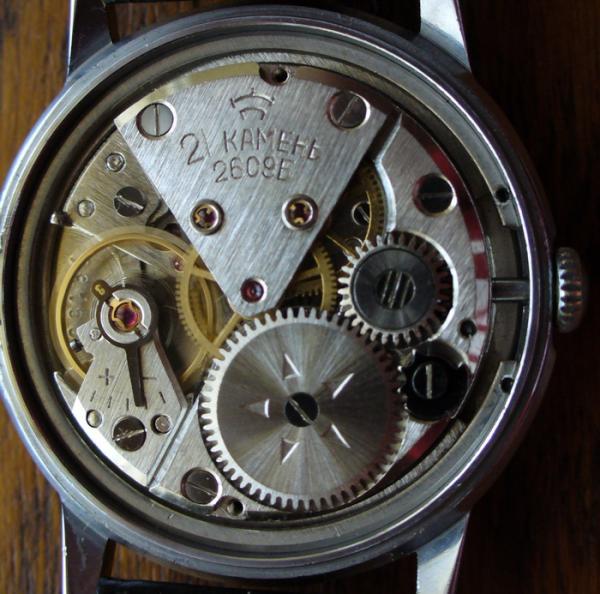

Koledzy mam mały problem z rakietą na werku 2609Б. Lubiła sobie stanąć bez powodu i po wizycie u zegarmistrza tendencja utrzymuje się nadal. Jeśli jest noszona to pracuje ciągle, jeżeli się ją odłoży to (w zależności od tego w jakiej pozycji zostanie położona) prędzej czy później staje pomimo tego, że jest nakręcona. Zwykle pomaga delikatne poruszenie zegarka lub próba nastawienia godziny, wtedy od razu rusza. Drugi zegarmistrz nie podjął się naprawy. Powiedział, że nie ma części a na jego oko coś nie tak jest z balansem. Jeśli ktoś ma jakieś sugestie to będę bardzo wdzięczny za podzielenie się nimi
