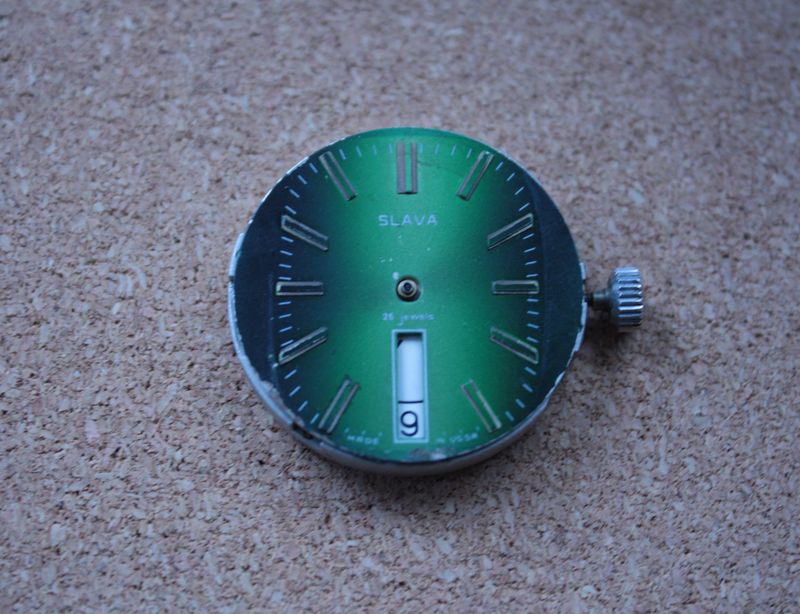

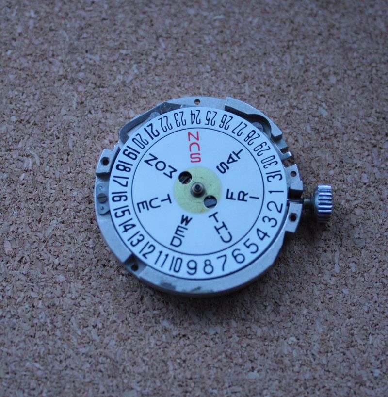

Czy to jest mechanizm od slavy lodówki bo nie zgrywają się kalendarze?
Edytowane przez seba1001
Co prawda specem od lodówek nie jestem, ale tarcza wygląda na lodówkowatą :)
Kalendarz nie "zgrywa" się z datownikiem, bo pewnie coś jest uszkodzone w mechanizmie któregoś z nich (zapewne tego z dniami tygodnia, bo ustawił się "po środku"). Obie tarczki maja pionowy układ napisów, więc pasuje to na lodówkę. Spróbuj jeszcze pokręcić koronką (jeśli tego jeszcze nie zrobiłeś), bo może akurat położenie kół przekładni wskazań odpowiada przestawianiu datownika (ten z dniami tygodnia nie zmienia się skokowo, tylko płynnie).

Rozbieralem oba kalendarze moze cos zle mam ustawione,bede kombinowal dalej
Opcja pierwsza: w slawach, często jak się zdejmuje kolo kalendarza z dniami tygodnia tarczka "odpina się" od zebatki. Nieumiejętne złożenie tego spowrotem skutkuje właśnie przesunięciem pozycji dnia.
Druga opcja: koło z zębatką zeskoczyło z prowadzenia, weź drucik, wraź go w otwór na tarczce i powoli obracaj zgodnie z ruchem wskazówek, w odpowienim miejscu drucik odegnie docisk i zębatka koła kalendarza wskoczy na miejsce. Nie zapomnij pod tarczę (cyferblat) włożyć lekko zagiętej podkładki, aby kolo kalendarza nie zeskoczyło ponownie.
Patrząc na zdjęcie stawiam na opcję 2. w otworze nad czwartkiem THU widac właśnie docisk zębatki koła kalendarza, co więcej widać tylko ślad po podkładce, a jej brak lub spłaszczenie to główna przyczyna tego efektu.
