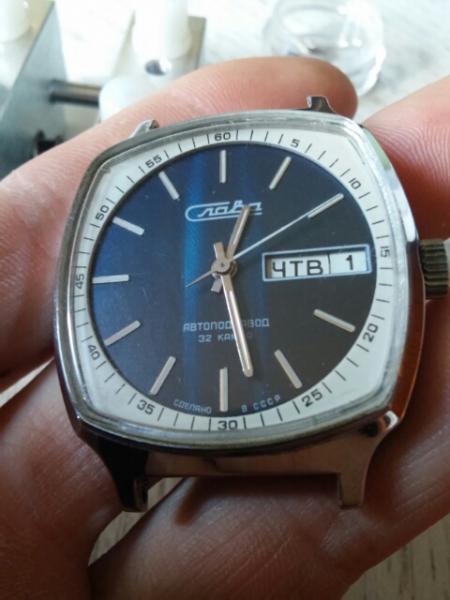

Cześć wam! Ok kupiłem Slave 32 kamienie. I jest problem. Nie da sie ustawic godziny, bo po podniesieniu koronki kreci się tylko wałek...Dodatkowo mechanizm stoi. Nakręcenie idzie ciężko, ale to automat, więc nie wiem czy ma opcję odkręcania? Dodatkowo balans jeat naprężony i zegarek nie chce ruszyć. Nie wiem czy to tylko zabrudzenie, czy coś jeszcze? Muszę oddać ją do zegarmajstra, tylko nie mam zaufanego w Szczecinie...Podpowiecie mi coś w tym temacie?
Zdjęcia mojego zegarka.post-73201-0-88343400-1435413092_thumb.jpgpost-73201-0-93056000-1435413107_thumb.jpg
Zdjęcia mojego zegarka.attachicon.gif20150626_171555.jpgattachicon.gif20150626_174233.jpg
Świetny stan tej rzadkiej Sławy :)
Jedyne co mogę podpowiedzieć, to  że ten automat ma opcję dokręcania ale jak to w Sławach lepiej z niej nie korzystać.
Był gdzieś temat tych Sław na forum ale nie pamiętam gdzie.
Jak już zaniesiesz do majstra to dopytaj czy naprawi bo często się zdarzają takie z wymienionym mechanizmem na zwykłe 2427
A to już jest nie to.
Ed.
O objawy możesz zapytać pmwas-a :)
Ed.
Wielkie dzieki :) W przyszlym tygodniu pewnie bede z nia cos robil.
