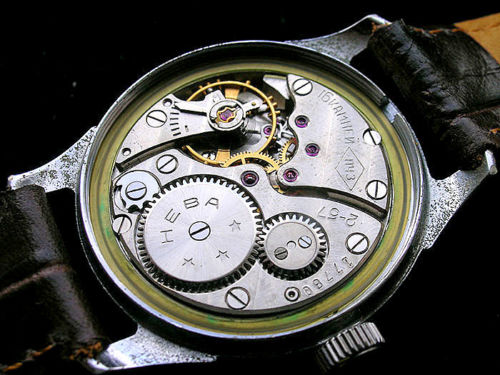

Pewnie nie było datowanych werków z petrodworca, znalazłem taki, ale po bliższym przyjrzeniu się balansowi i metodzie zwalniania wałka z tiretu, stwierdziłem, że do werku 2603 z pierwszej moskiewskiej przy kręcono mostek chodu od prtrodworcowego 2603 :$
W Petrodworcu datowano werki 2602 w latach 1955-57 (w 1954 jako TTK-1). Werki 2603 też są datowane, ale występują chyba tylko w najwcześniejszych Newach z 57 roku.
Dzięki Ender, dobrze wiedzieć. Moja Newa niestety bez daty, a nr. seryjny o 20000 większy :)
