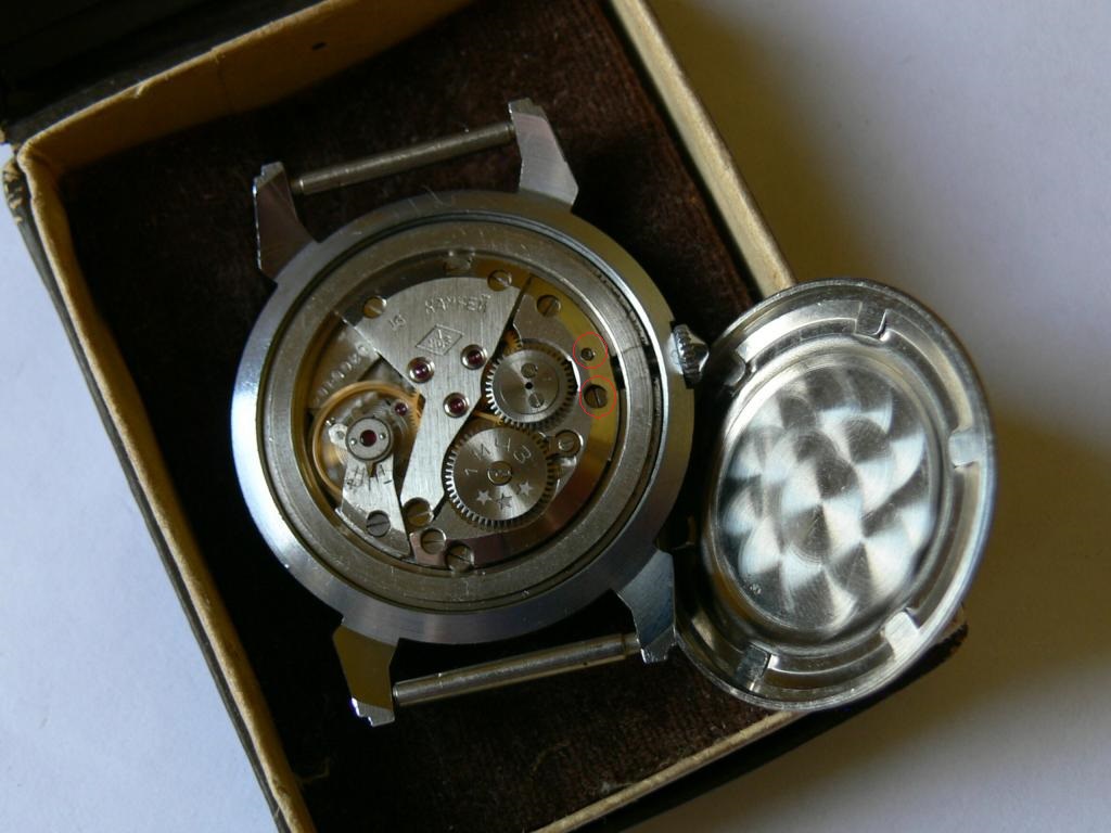

Zegarek przed otwarciem dekielka jest w stanie bardzo dobrym, dziś przyniósł listonosz ;)
A ja mam pytanie, które może i jest retoryczne, ale nie mogę się powstrzymać by go nie zadac..
Co trzeba mieć w głowie, lub o czym myśleć, by zrobić coś takiego?????
W głowie, jak w głowie. Ale co trzeba mieć w paluchach, żeby sobie poradzić w taki sposób z mostkiem... :ph34r:  :blink:
Na dobrym i punktualnym chodzie??? :D
