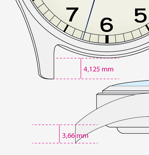

Generalnie mi pasuje. Mam jednak kilka pytań.
Jaka jest odległość od osi teleskopu do bocznej ściany korpusu koperty?
Jak jest grubość końca ucha koperty - w rzucie z boku?
Pytania wzięły się z tego, iż mam jeden zegarek MC w którym odpowiedź na pytanie pierwsze A wynosi na oko 2,5-3 mm i te uszy są za krótkie do "grubych pasków". I najwygodniej mi ten zegarek nosi się na canvasie z Timeactors.
Oto odpowiedź na Twoje pytania. Podana odległość jest do końca uszu. Gdzie powinna być oś, tego dokładnie nie wiem, do uzgodnienia.
Dzięki za odpowiedź. Właśnie zmierzyłem suwmiarką swojego MC - w tym miejscu (od koperty do końca ucha) ma 3,5 mm i czasem jest ciasno, z paskiem Stacha miałem problem, canvas Timefactors siedzi idealnie, ale on jest cieniutki < 2mm.
Tylko pamiętajcie, że ten zegarek to nie jest MC, Aviator czy B-uhr. Jemu i tak zbyt grube pachy nie będą pasować. O ile w czasie 2WW pełnił rolę tool-watcha, to na dzisiejsze czasy i standardy, bardziej będzie pełnił rolę garniturowca stylizowanego historią... Tak że ja bym się tak nie upierał, żeby mu wpychać na siłę pięciomilimetrowy pach nabijany stalowymi nitami, bo to i tak będzie karykaturalnie wyglądać ;)

Koperta - proponowałbym trochę dłuższe uszy, by można było grubszy pasek zamontować (ok. 4mm),

trochę dłuższe uszy, by można było grubszy pasek zamontować (ok. 4mm) ,
czuje się, jakbyśmy znowu wracali do rozmiaru koperty
albo projekt zataczał koło
przypomnę, że wygrało 40mm - (bo nie chcieliśmy typowego wielkiego lotnika na pół łapy, jak to niektórzy określali patelni)
a Ty proponujesz pasek 4mm - wiesz ile to jest ? dla porównania większość masywnych litych bransolet ma 3,5mm
wiem, że chodzą Ci po głowie paski handmade - ale nie tędy droga co wyjaśnia @TakTic wyżej
