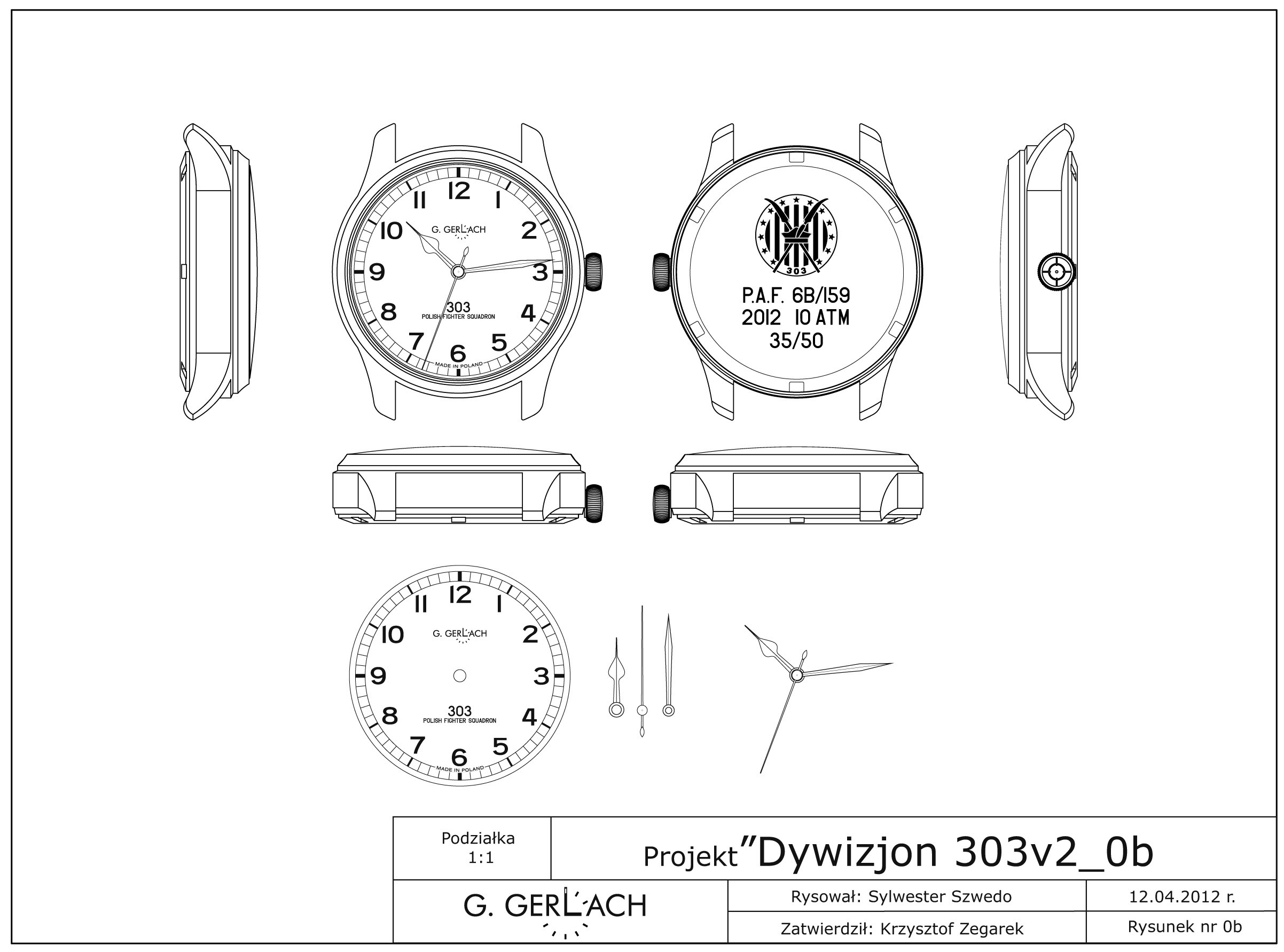

Witam znowu :) Poniżej zamieszczam ostateczny rysunek, już po uwzględnieniu korekt dokonanych przez fabrykę.
Podstawowe dane
Średnica koperty 40,00 mm
Średnica szkła 34,5 (grubość szkła 2,5 mm w najwyższym miejscu , 1,30 w najniższym) szafir
wysokość zegarka 12,2 mm
od ucha do ucha 47,00 mm
średnica dekla 38,00
rozstaw uszu 20,00 mm
koronka : średnica 6mm, grubość 3 mm, zakręcana
widoczna średnica tarczy 34 mm
Od razu zaznaczam, że G. Gerlach włożył dużo starania w to, żeby zmiany były jak najmniejsze, właściwie nic więcej nie da się już wycisnąć, znaczy zminimalizować zmian. One po prostu wynikają z procesu technologicznego i fizycznych właściwości materialów.

No i grubas trochę wyszedł, jak na manuala :(
Trudno, jak się nie spodoba, to pójdzie do ludzi :)
Edyta: Kurde, 12,2mm to nawet nie grubas, to spaślak... mój Big Mako ma 13mm... f*ck!, mam dylemat :(
Faktycznie gruby zegarek nam wyszedł. Nie jestem też zachwycony położeniem koronki oraz tym, że jest zakręcana. Mam nadzieję, że moje złe doświadczenia z Moscow Classic (trzy razy zerwany gwint w ciągu +/- roku w dwóch zegarkach, trzy naprawy gwarancyjne) się nie powtorzą. Rezygnować jednak nie mam zamiaru.
Marcin
Niestety nic sie nie uda już uszczknąć. Zgłaszałem to, Gerlach się starał. Wszystkie odległości mają niezbędne minimum, mniej sie nie da. Na szczęście zegarek nie jest jednolitym blokiem o wysokości 12,2.
mw75 o zakręcanej koronce też rozmawiałem z Gerlachem. Mnie też trochę zdziwiła, ale jest wymagana jeśli ma byc WR100. Jak się później zastanowiłem, to aż tak mi ona nie przeszkadza. Obniżenie WR wprawdzie pozwoliłoby jej nie zakręcać, ale na grubość zegarka miałoby to marginalny wpływ. jeśli chodzi o jej awaryjność, to podobno nasza nie bedzie taka awaryjna, bo ruscy zastosowali jakiś głupi patent, zdaje się jakiś gwint od wewnątrz czegoś a my będziemy mieli na zewnątrz, przez co jego średnica jest zupełnie inna
Zakręcana koronka w codziennym, ręcznie nakręcanym zegarku? Też się nie spodziewałem. Po latach będą problemy, oj będą...
12mm to spaślak jak cholera. Automaty w tego typu kopertach mają poniżej 10mm. Au-to-ma-ty :o

No to faktycznie, robić zakręcaną koronkę w manualu ...
i ja chyba to przeoczyłem, ale nie wydaje mi sie to najwygodniejszym rozwiązaniem. Zrezygnowałbym z tego nawet kosztem WR50
No rzeczywiście, ta grubość to absolutnie największa wada zegarka.
Aż mi się nie chce wierzyć, że nie dało się głębiej osadzić mechanizmu, w końcu 90% automatów na rynku ma mniejszość grubość, a tu mamy manual.
A czy musimy mieć 100m i zakręcaną koronkę? Może wystarczyłoby 50m i koronka normalna, w końcu będziemy jej używać codziennie?
Trudno, miał być zegarek piękny, będzie tylko ładny.
Tomek
Oj grubas wyszedł :( Co do koronki przy 100 m nie musi być zakręcana :blink: Przecież to nie automat, codziennie trzeba go będzie nakręcać ....
Oj bilem sie dlugo z myslami. Jednak tak jak kiedys pisalem od jakiegos czasu nie kupuje nic do szuflady. Mam swietnego vodolaza z zakrecana koronka i ...lezy. Wiec w tym przypadku musze sobie odpuscic,mimo ze zegarek bardzo mi sie podoba.
Niemniej jednak w tym miejscu chcialbym pogratulowac projektu i podziekowac za fajnie spedzony czas. dobra robota Macaron! mysle ze Ci ktorym dedykowany jest zegarek moga byc dumni. mysle tez ze jeszcze raz pogratuluje gdy zegarek trafi na nadgarstki!
Panowie nie musimy go zabierać na basen, zróbmy póki czas WR50. Zakręcana koronka dla mnie nie do przyjęcia. Grubość jakos przełknę.
Mnie by w życiu do głowy nie przyszło, że 100-metrowiec musi mieć zakręcaną koronkę :o
Ale ja jestem przyzwyczajony do standardów Seiko. Tam 100-metrowce "nie muszą" :lol:
Jestem za !!! B) Jeśli G nie potrafi zrobić 100 m niech będzie WR 50 , ale koronka nie zakręcana !
A koronka będzie definitywnie zakręcana?? W Seiko 5, citizenach z eco drivem i innych których teraz nie pamiętam, WR100 było bez zakręcanych koronek :P

Można poprosić o wizualizację tak "na gotowo"?
Koronka - to raz. Zmniejszenie jej nic nie dało i sądząc po rysunku jest na równym poziomie z deklem. O zakręcaniu pisali wcześniej koledzy.
Grubość - to dwa. Zegarek jest po prostu gruby, bardzo. Bez konkretnego uzasadnienia.
Moim zdaniem nie jest ładny, jest nieproporcjonalny.
ale co masz na myśli? Że Dmn zrobi znowu render dlatego, że się zmienila grubość o 1,6 mm?
Gość xylog
MacAron, czy koronka jest definitywnie "zakręcana"?
w ostatecznej (tj. przedostatniej) wersji (# 727 w temacie) koronka wydawała się (nie wykluczam złudzeń optycznych [czy raczej przekłamań; wzrok: - 5 w każdym oku ;) ] większa i wyżej umiejscowiona - można przywrócić tamte proporcje? również wolę ubytek w wodoszczelności niż zakręcaną koronkę. z grubością pal sześć. przy okazji zapytam: jaki finalnie będzie kolor tarczy (miałobyć chyba coś pomiędzy białym a kremowym - tak przynajmniej zrozumiałem). nieodmiennie, ukłony dla pomysłodawców projektu.
Oj, bardzo, bardzo bym prosił. Jeśli to niewykonalne, to oczywiście rozumiem. Jest to dla mnie o tyle istotne, że mam wrażenie, że nasz zegarek zatracił całą lekkość z poprzednich wizualizacji. Mam nadzieję, ze to tylko wina rysunku złożeniowego.
