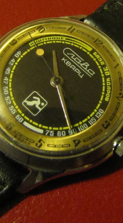

  Parę postów wyżej, była mowa o przyjemności z odratowywania trupków. Poniżej właśnie przykład martwej Sławki, którą złożyłem potem z trzech innych, naprawiając kalendarz, częściowo czyszcząc, polerując i na koniec myjąc kopertę. Zajęło mi to ponad pól dnia roboty bez przerw. Co prawda model średnio rzadki, ale radocha jest  :) :

Na alledrogo ja wyrwałem dawno temu... Leżała potem u mnie z rok, jako sama koperta z tarczą i dopiero teraz się doczekała drugiego życia. Sprzedałeś komus identyczną?

;-) a mnie się zdaje czy czasem kłos nie został dodatkowo domyty... że az coś tam zeszło z niego czy tylko takie zdjęcie???
Gość yasiooo
 Zgadza się. Myłem tarczę, ale indeksy zaczynały schodzić. Symbol i nazwa "KŁOS" też miały na to ochotę, więc zostawiłem w spokoju. Trudno się mówi, niech będzie i tak  :)

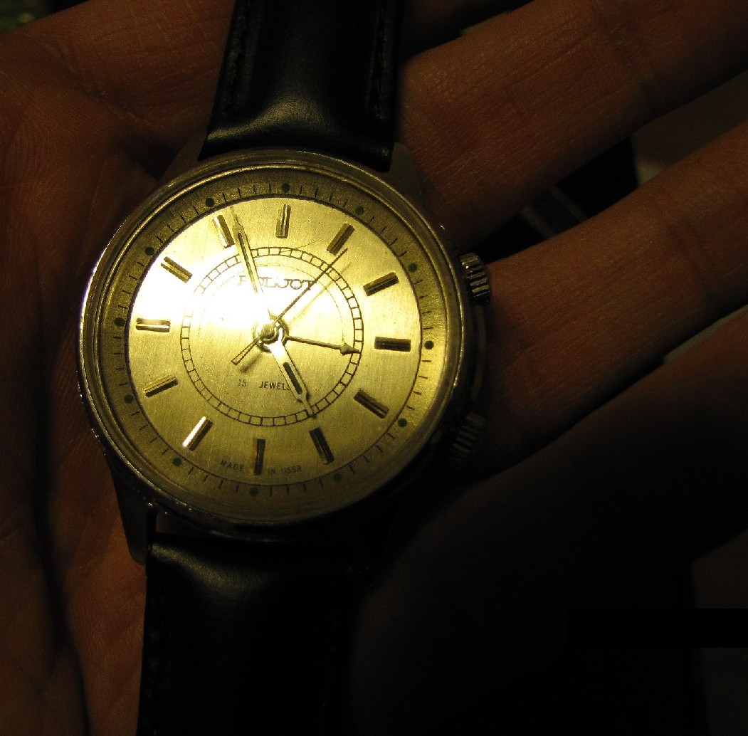

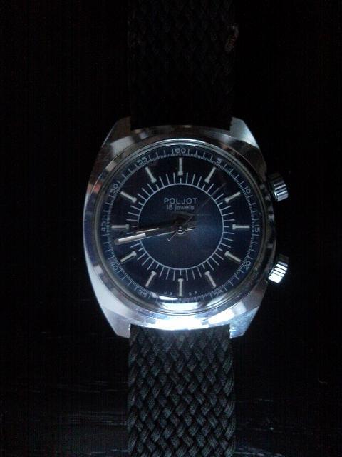

Przedstawiam wam mojego nowego kumpla, Poljota z budzikiem :)
post-30614-0-32954700-1331568533.jpg<

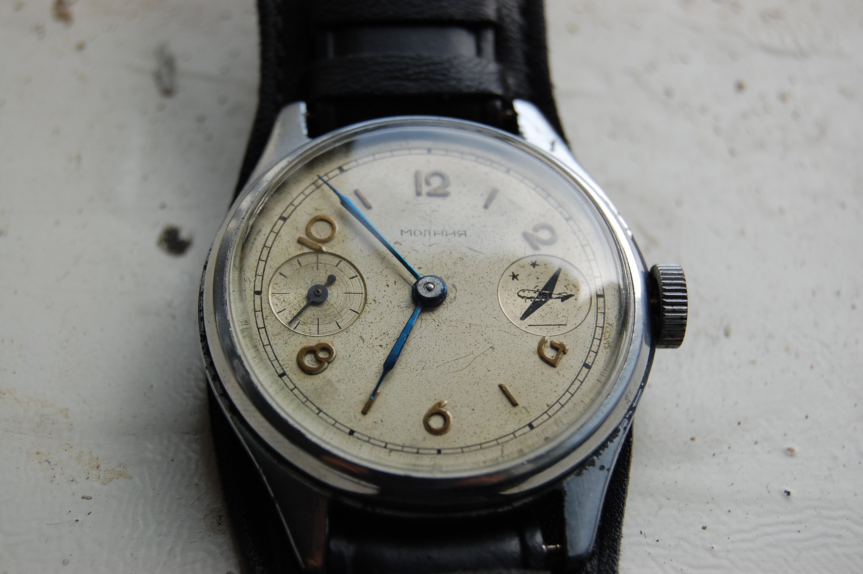

Akurat przywiozłem z Czech taką oto Mołnię Aero- pasóweczka.
Druga Aero w moich zbiorach, ale nie mogłem oprzeć się urokowi niebieskich wskazówek.

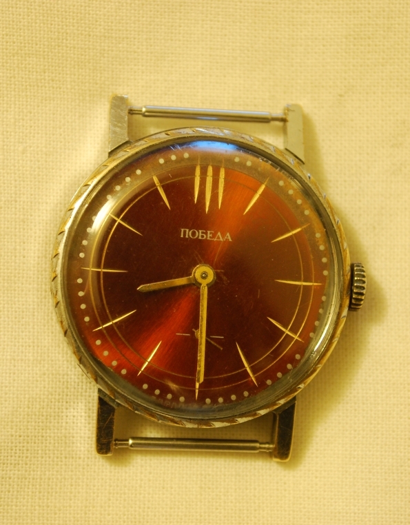

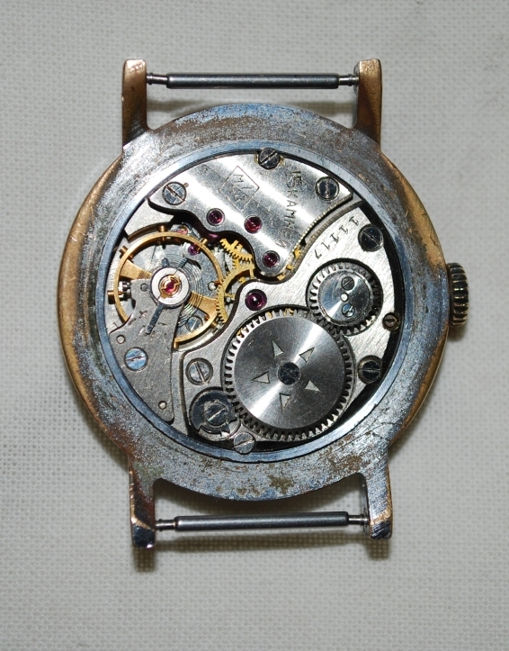

odnośnie tej pobiedy i jej nieoryginalności (w sensie, że składak):
dowiedziałem się, że: mechanizm jest jednym z wcześniejszych, jeszcze amortyzowany. wskazówki oryginalne, a to tarcza jest z okresu późniejszego i była dopasowywana do koperty.
możecie to potwierdzić?
Bo to jest składak smile.gif Tzw. "amortyzacja" to rzeczywiście wcześniejszy werk tyle, że Ty masz "cudo". Pobieda weszła na scenę w bodajże 46 roku i nie miała antywstrząsu, pojawił się on w latach 50 w rozwojowych wersjach mechanizmu 2602 (a było ich sporo i produkowane przez wiele fabryk). Następnie mechanizm uznano za przestarzały i jego produkcja trafiła ostatecznie do Samary, do zakładów ZIM. Tam z biegiem lat go upraszczano, pozbawiano ozdób etc. Produkowany jest w tej najprostszej formie chyba nawet do dziś w tych zakładach smile.gif Koperta tarcza etc. w twoim zegarku to produkcja zakładów ZIM z końca lat 80 lub początku 90.
Natomiast mechanizm to składak z minimum 3 werków: jeden mostek (szlifowany pasami) z pobiedy z 1 moskiewskiej fabryki zegarków z lat 50 lub bardzo wczesnych 60. Koło naciągu (to z trójkącikami) z rozwojowej od werku bazowego rakiety lub z startów z 2 moskiewskiej fabryki zegarków, reszta wygląda na "przejściowego" ZIMA z lat 70.
P.S
Zegarmistrz musiał byc zachwycony swoja pracą (tongue.gif ), skoro udało się go poskładac i chodzi super to się cieszył i chwalił, a Tobie albo oszczędził prawdy o tym zegarku, albo jej po prostu nie zna (bo zegarmistrz to jak mechanik samochodowy - umie przede wszystkim naprawić, a to czy w tym modelu była taka lekka zmiana czy inna - po co mu to - to jest zabawa dla kolekcjonera - gdy pasja staje się zawodem bardzo rzadko pozostaje pasją).
