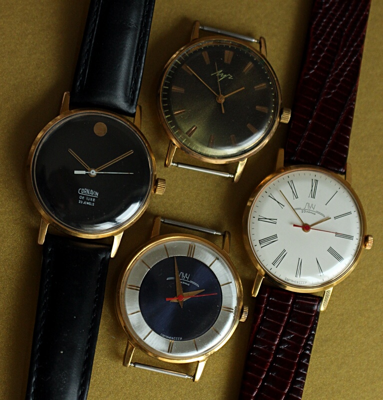

ten Cornavin bardzo ciekawy a i reszta wyśmienita

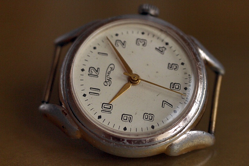

Piękna tarcza tego Urala,ech te aluminiowe koperty....
Teraz już wiem skąd Movado czerpało inspirację,z tego Cornavina.

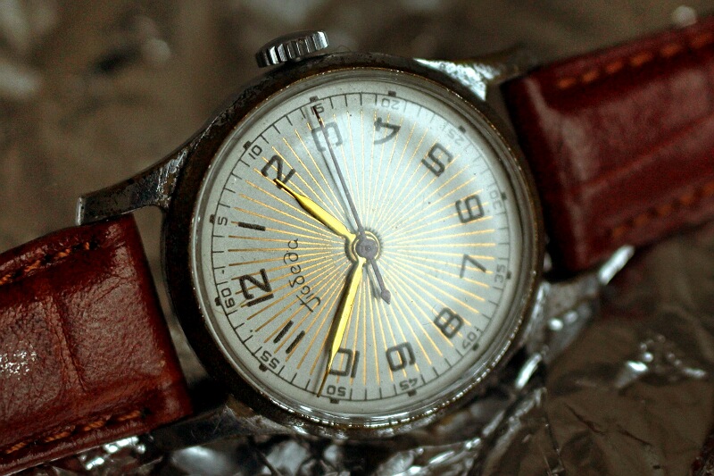

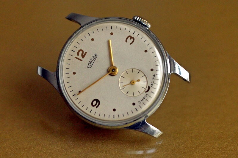

Chyba za wcześnie wrzuciłem dwie Pabiedy, nikt ich nie zauważył, bo trwał turniej :)

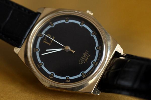

Dziś wrzucam 4 Slavy

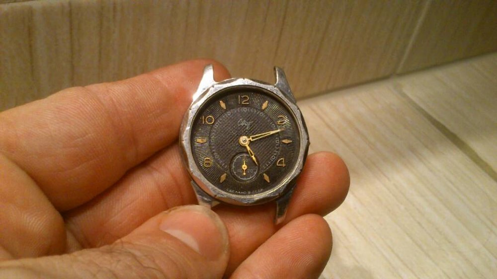

Dostałem dzisiaj takiego Poljota (czy to oryginalna konfiguracja?) oraz taką Zarię:
