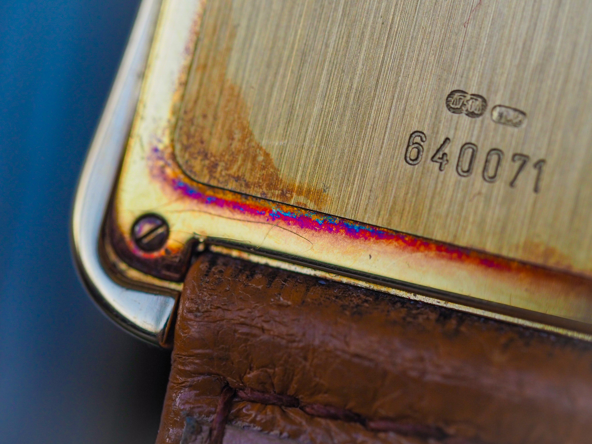

Koledzy podpowiedzcie proszę czym czyścić złotą kopertę? Lekko przyciemniała już (nie wiem czy złoto śniedzieje czy to tylko bród).
Złoto się nie utlenia - jeśli ciemnieje to może oznaczać, że jest mało "złota w zlocie" (albo wcale).
Wyjmij mechanizm i umyj kopertę w ciepłej wodzie z mydłem.
Napisano (edytowane)
Złote koperty pokrywają się z czasem patyną i jest ona porządana często przez kolekcjonerów w zabytkowych egzemplarzach, często na aukcję są one celowo nie czyszczone.
Tu np. mój 18k VC, różowy, fioletowy i ciemniejszy nalot jest po latach naturalnym zjawiskiem.
Wystarczy przetrzeć ściereczką do biżuterii aby usunąć nalot.
Edytowane przez eye_lip
Dziękuję za odpowiedzi. To Omega vintage próba 585.
