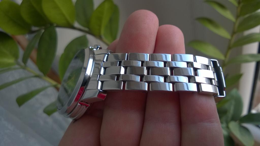

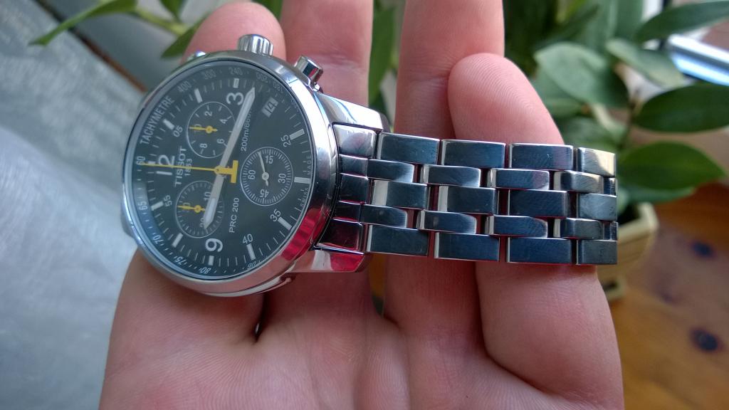

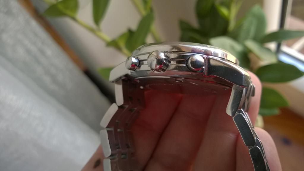

Wczorajsza moja polerka naprawdę mocno podrapanego Tissota - tylko pasta zielona do stali , potem mleczko K-2 i flanela - mozna by lepiej wyprowadzić zapięcie ale było mocno i głęboko zadrapane a nie chciałem heblować bo jeszcze dziura by się zrobiła
Uwierzcie mi zegarek był mocno zrysowany - najbardziej branzoleta i boki koperty

Paweł, napisz czy polerowałeś swojego tissota ręcznie czy przy pomocy jakiejś maszyny?
Na szlifierce z założonym filcowym krążkiem (castorama 8zł) i do tego pasta polerska do stali (wielki klocek za chyba 12zł też castorama)
Szlifierka to taka zwykła jak do ostrzenia siekiery  :lol:  została mi po tacie - czas polerki bardzo mocno zajechanego zegarka (szczególnie branzoleta) około 5 minut potem mycie pod ciepłą bieżącą wodą
Ten tissot przeszedł już chyba z 5 razy taki zabieg - ja w nim normalnie pracuje noszę dechy układam gonty bitumiczne więc dostaje mocno po du........e
Polerowałem ręcznie teraz doczytałem że pytasz - mogłem zrobić zdjęcia przed .. nie pomyślałem ale co się odwlecze to nie uciecze za dwa miesiące będzie wyglądał tak samo to wtedy zrobię  :D
Edytowane przez Paweł Bury.

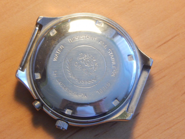

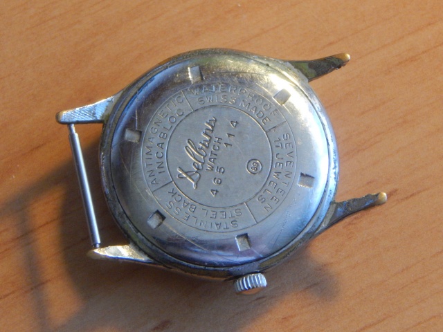

A tu dekielek mojego orienta, ręcznie polerowany papierkiem 1500 i 2500. 5000 jeszcze nie robiłem. Szkoda, że nie zrobiłem zdjęć przed polerowaniem ale wyglądał mniej więcej tak jak dekielek od delbany którą będę też polerował. Zdjęcia są robione z lampą błyskową ale bez lampy ryski od papieru nie są widoczne gołym okiem.

Te właśnie ryski, których jak napisałeś bez lamy nie widać, są najtrudniejsze do usunięcia. Do tego w moim przypadku służył właśnie papier 5000, uzywany w sposób taki, jak opisałem powyżej. Potrzeba trochę czasu (pewnie około 1,5 - 2h) tarcia i mycia na przemian, oraz wyczucia, bo każdy zbyt mocny ruch może spowodować ponowne powstanie takich rysek. W ten sposób można doprowadzić kopertę do stanu "wystawowego" lub jak kto woli "fabrycznego". Jedyny minus, to taki, że po tym jak włożysz w to tyle pracy, to szkoda zegarek na rękę zakładać, bo momentalnie spowrotem złapie rysy ;) . Jak wypoleruję ponownie swój zegarek, to zrobię foty jak taka powierzchnia wygląda.
Edytowane przez ICE
Będę jeszcze pracował nad nią z papierkiem 5000 ale i tak jak dla mnie jest super. Wcześniej wyglądało to jak na dekielku od delbany :) W rzeczywistości dekielek orienta wygląda lepiej niż na zdjęciach.
