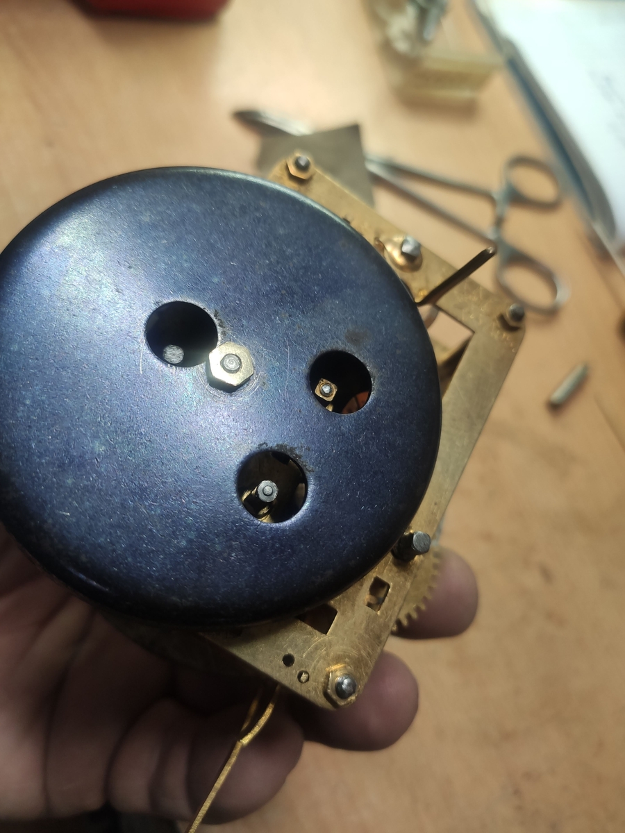

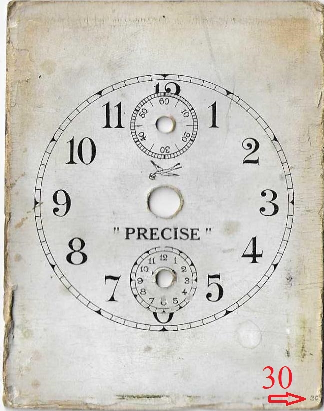

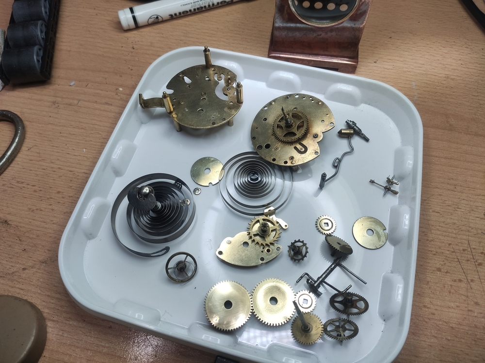

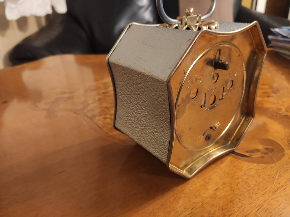

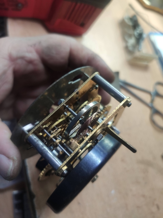

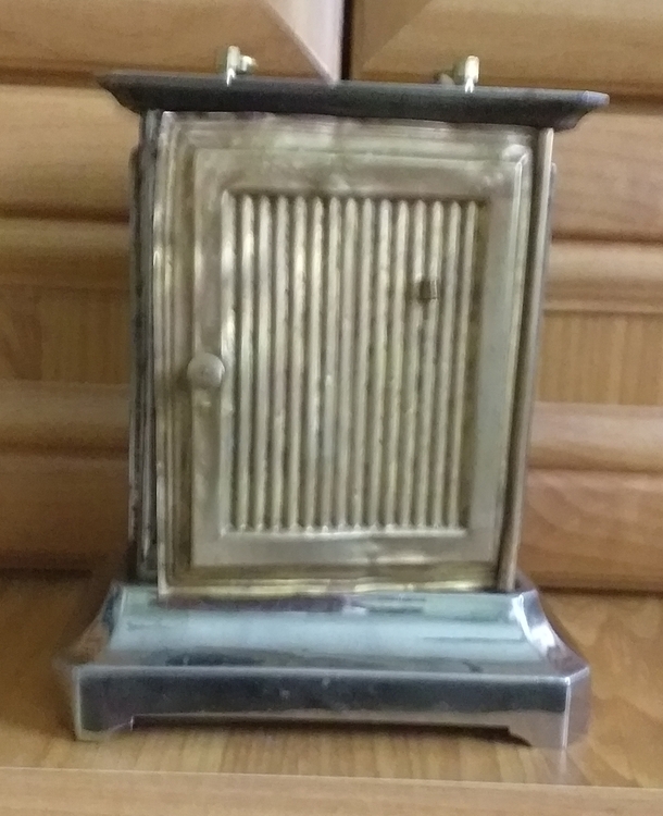

Nowy nabytek z aukcji internetowej, kareciak z logiem jaskółki.
Zaryzykowałem kupno tego budzika do naprawy lub ba części, ponieważ miałem w rezerwie komplet kół, szczególnie napędowych.
Budzik uruchomiłem i można powiedzieć , że jest w stanie muzealnym, ponieważ chodzi jak chce a nie jak powinien. Budzik był w stanie zaniechanej naprawy. Płyty były wcześniej rozkręcone i następnie skręcone bez zwracania uwagi, czy zębatki są w łożyskach . Brakowało pręta młoteczka  i włosa balansowego. O takim a nie innym efekcie naprawy zadecydowały części zamienne, jakie posiadam.
Ciekawostką jest cyfra 30 na papierowej tarczy, w prawym dolnym rogu. Zauważyłem ja dopiero przy skanowaniu tarczy dla celów archiwalnych .
Fot. 1 - 4.a. Przed naprawą, po otrzymaniu paczki od sprzedawcy.
5-8. Po częściowej naprawie.
a. Ewetualny dawca.
Skan tarczy z cyfrą 30.
Dyskusja na temat tej firmy była już na Forum, s. 195.

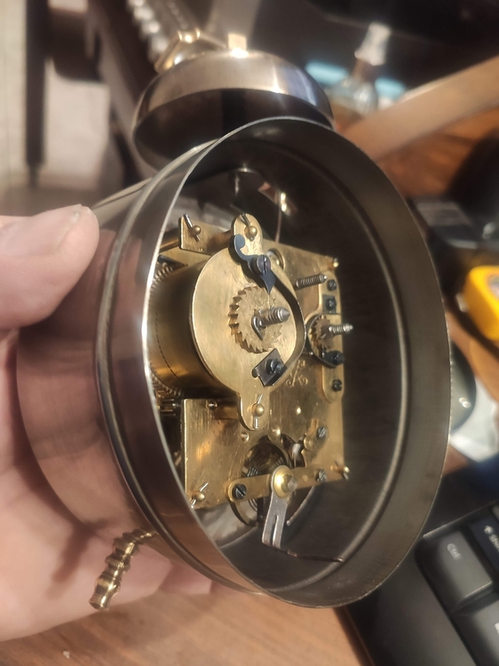

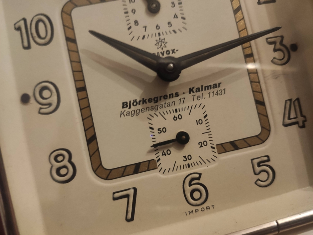

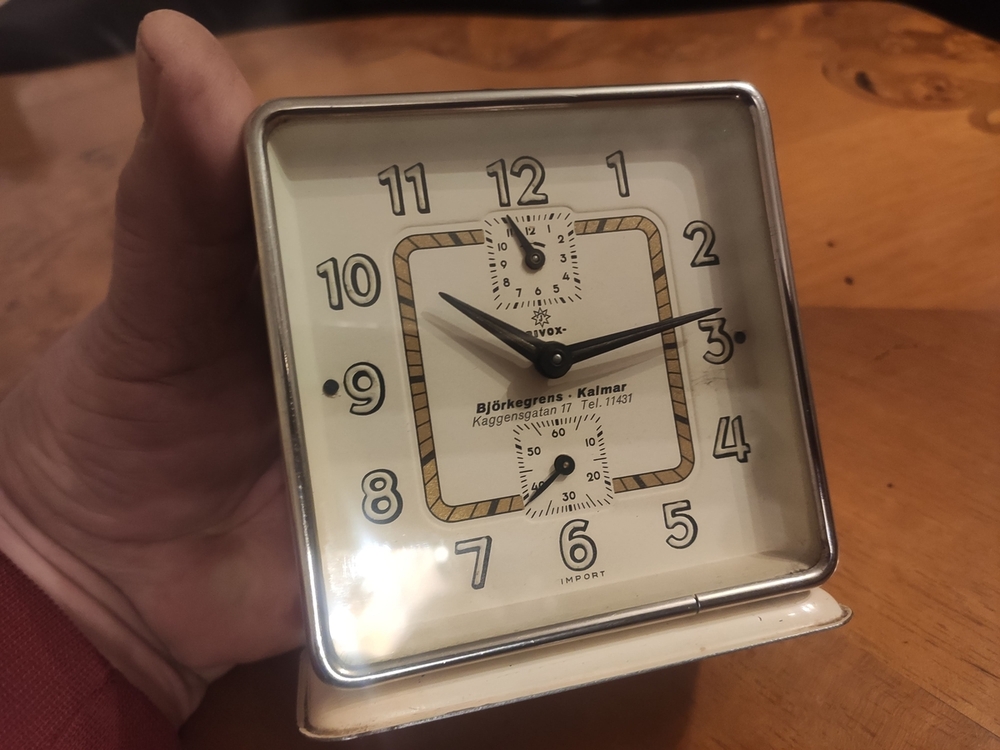

Taki Junghans ze Szwecji się mi trafił w całkiem fajnym stanie,z 1951r .Wymieniłem tylko stłuczoną szybkę ,konserwacja i smarowanie ,wymyty i trochę poprostowany ale zostawiłem tak lekko poobijanego🙂

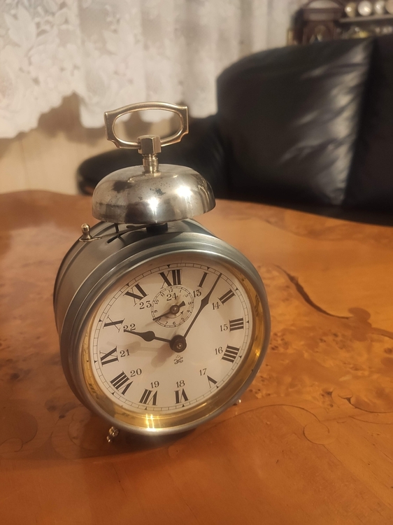

Opublikowano

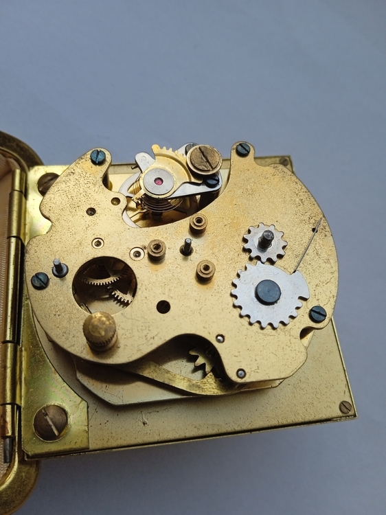

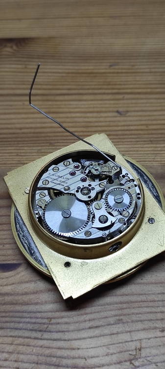

Gübelin, 15 cm, 15 kamieni, 8 dni ;)
20240117_195725_javasabr_lmc17_s23u_v13_sharp.thumb.jpg.c8b9c3570f7ec0afdffa31d254d7e5db.jpg
W środku tak:
417562686_1856667424792603_8107682141924621940_n.thumb.jpg.b3f91ad016a46188eb55a564fb657d42.jpg

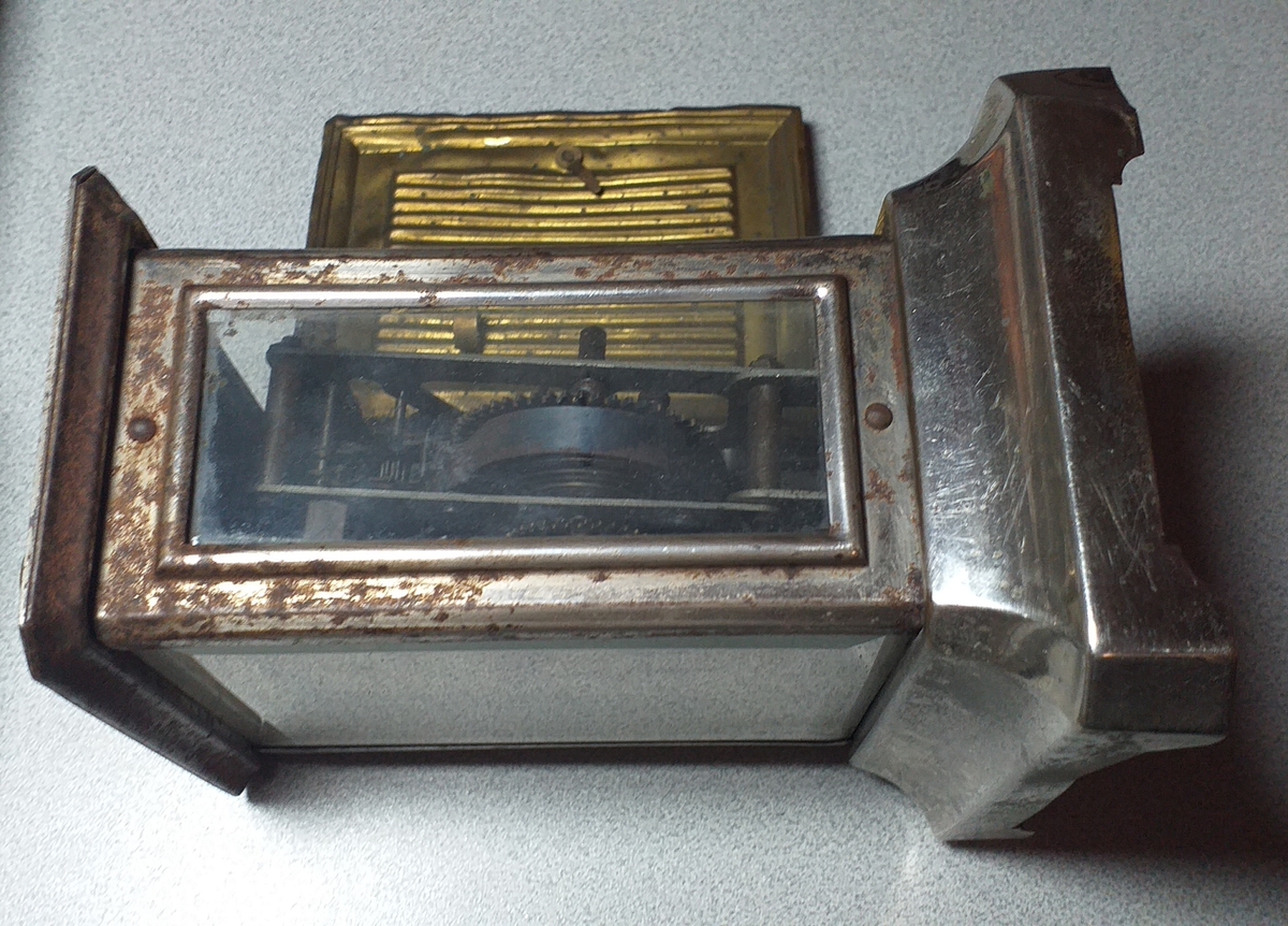

Opublikowano (edytowane)

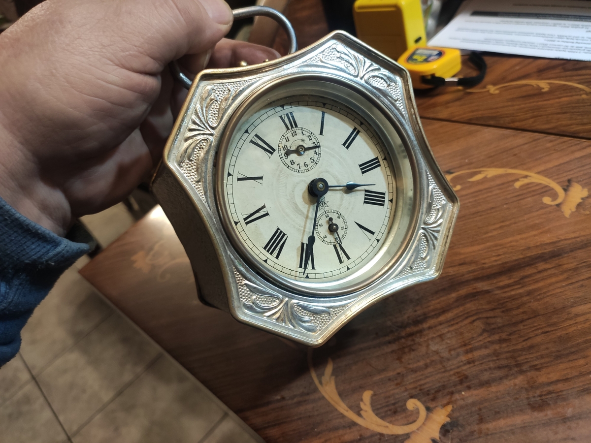

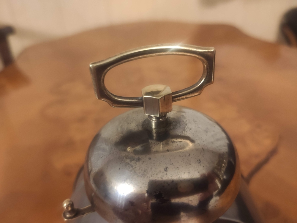

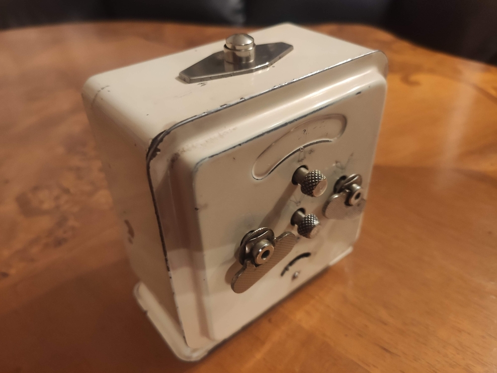

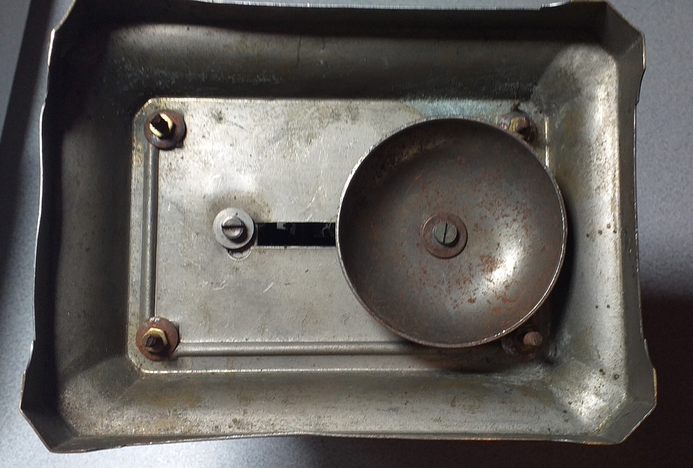

Takiego Junghansa dziś nabyłem ,1905r model Veto i ciekawostka, bez pokręteł a jedynie taki sam kluczyk do wszystkich osi .Wykonany z blachy stalowej malowanej na srebrno,takie bardzo proste i oszczędne wykonanie ,żeby chociaż nikiel ☹️ i teraz jak to odświeżyć i czy w ogóle ruszać ?bo byłem pewny że to jakaś domowa srebrzanka😀
Edytowane przez mechanik
Opublikowano
Świetny. Obudowę możesz posrebrzyć, choć wtedy straci swój stary wygląd. Chyba że lekko spatynujesz i zabezpieczysz, przed dalszą oksydacją. Można też spróbować po oczyszczeniu płatkami srebra, ale to będzie bardzo delikatne i jak  też nie zabezpieczysz np. szelakiem to będzie oksydować.

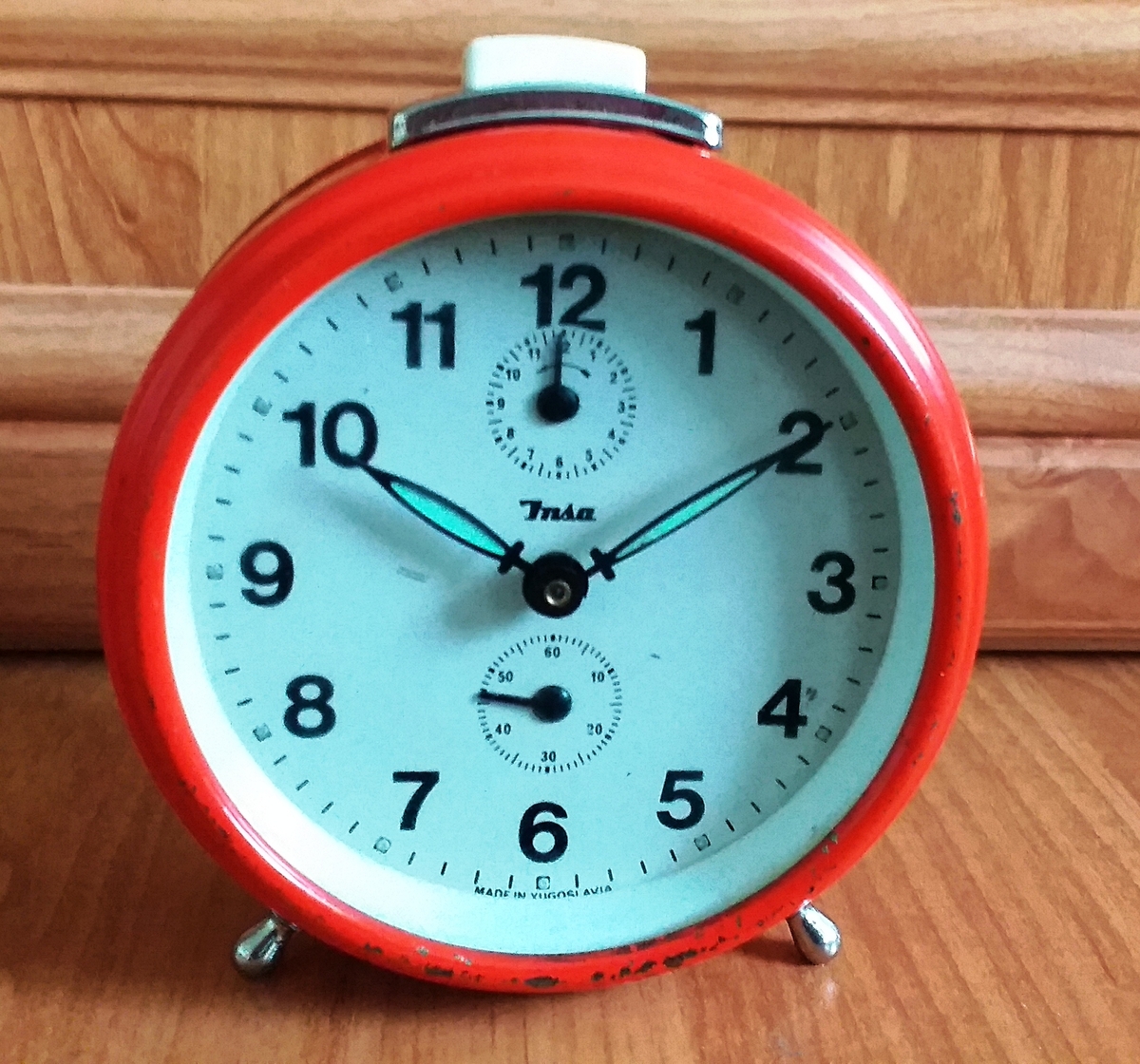

Opublikowano

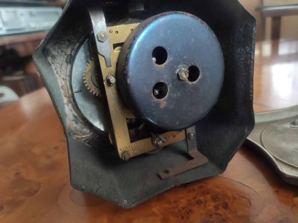

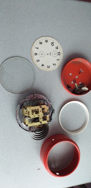

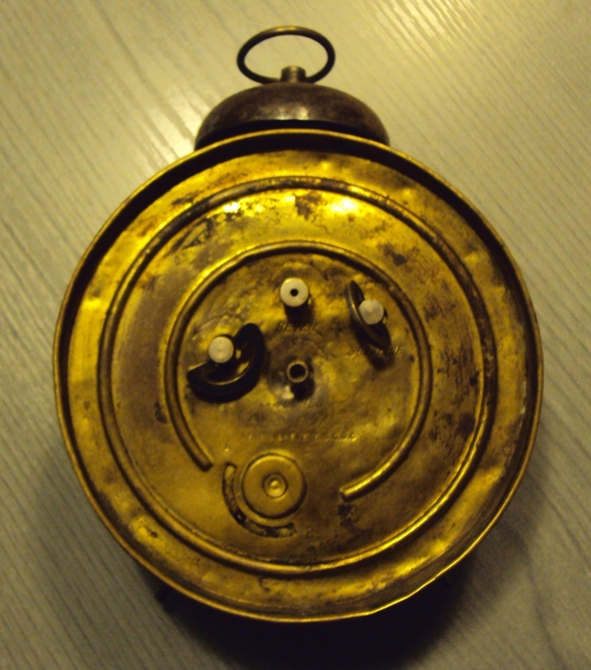

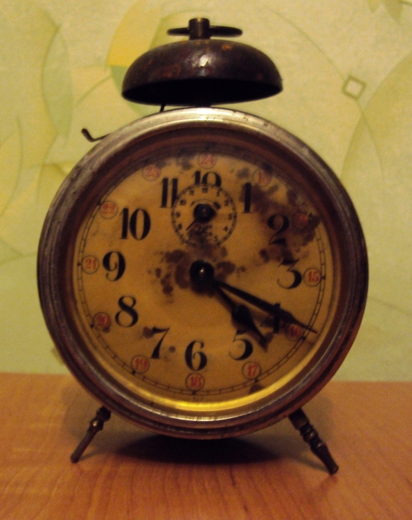

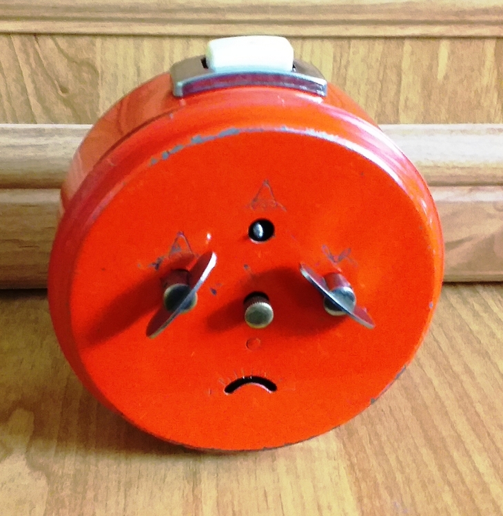

O tym budziku pisałem 4 lata temu w wątku Naprawcy - oprawcy.

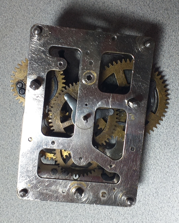

Teraz dzięki częściom ze złomu po zegarmistrzu, pozyskanych od Kolegi Hecke budzik odzyskał swoją tożsamość. Jest to budzik jugosłowiański Insa.
Zdjęcia:
1 -2. Stan po przyniesieniu ze złomowiska.
3 - 4. Po naprawie mechanizmu, w zastępczej obudowie. Tylko dekielek jest oryginalny.
5. Części od Kolegi Heckie.
6 - 7. Stan po złożeniu.

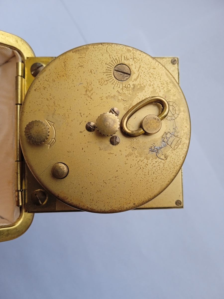

Opublikowano

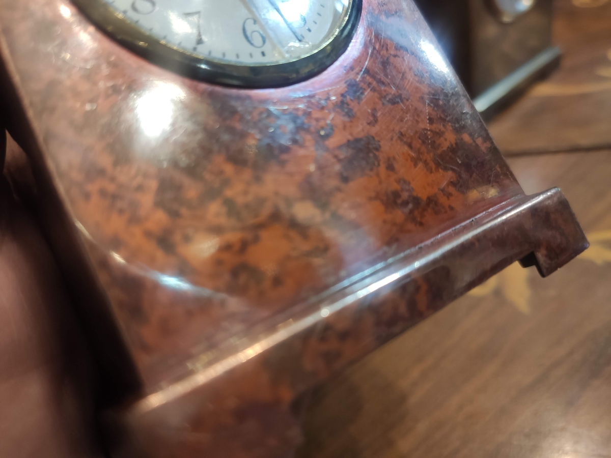

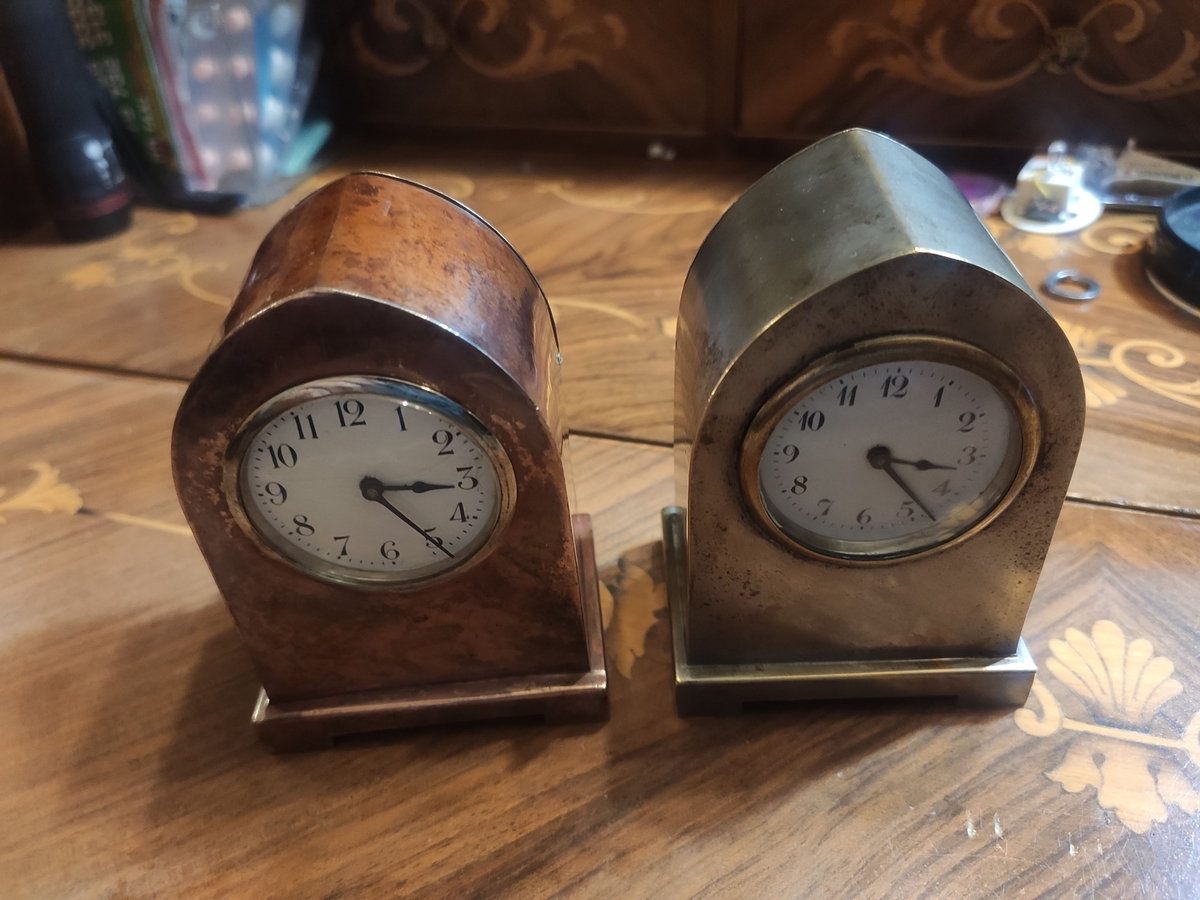

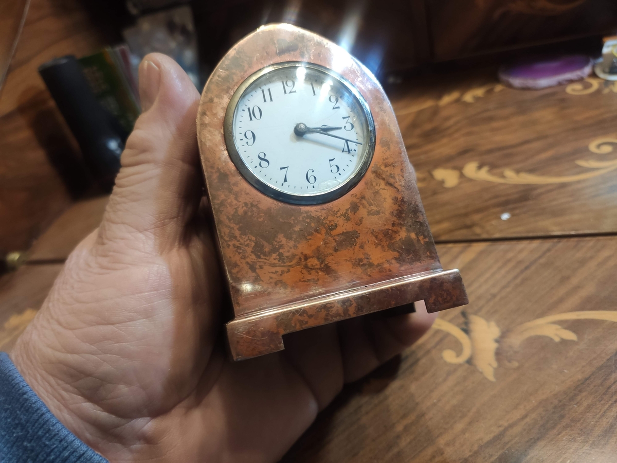

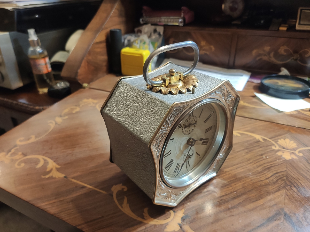

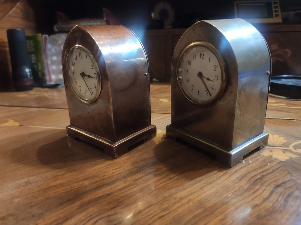

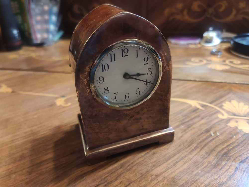

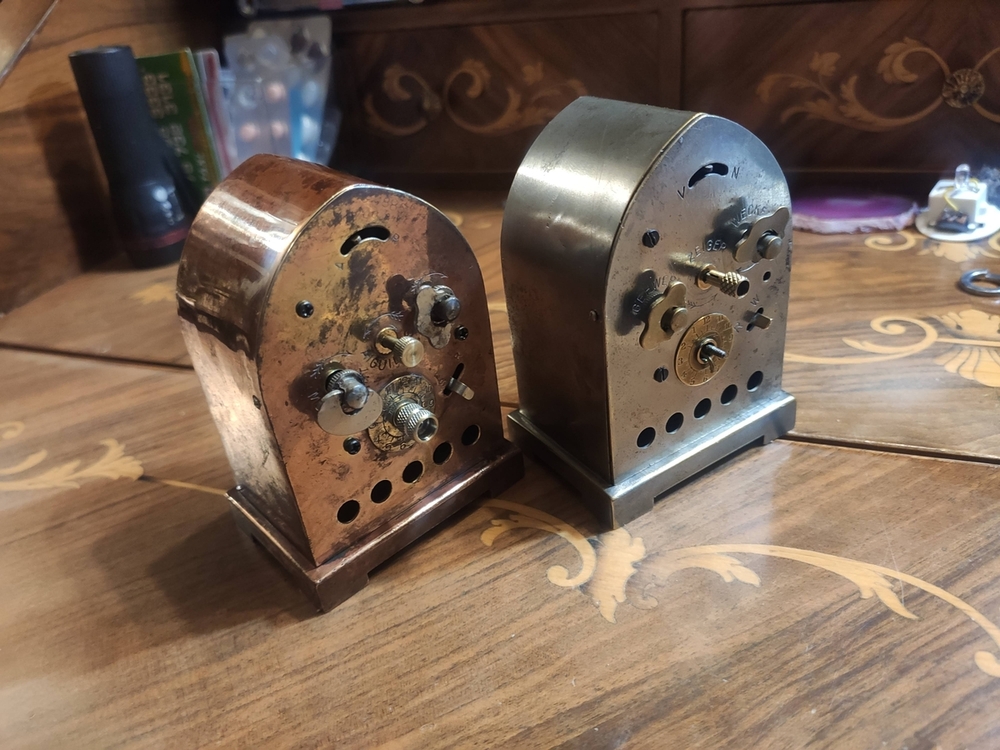

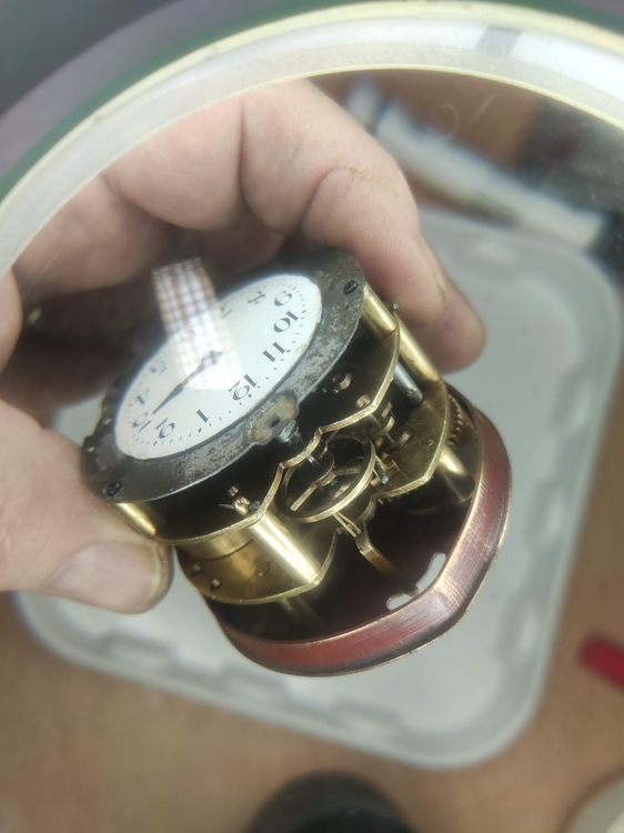

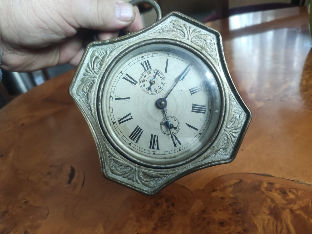

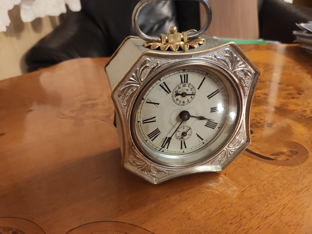

Taka krótka relacja z renowacji miniaturki HAU  model Pi kupionej jako nn ,mam już taki budzik ,ale w innej wersji kolorystycznej.
Ogólnie wyglądał dobrze ale wymagał konserwacji i uzupełnień. No ale nie ma tak dobrze😕korozja mechanizmu była mocno posunięta a wręcz zniszczyła część osi i czopów . Musiałem wymienić ich część oraz sprężyny dociskające zapadki bębnów  itp.  Oryginalnie budzik był miedziowany  , wykonany z blachy mosiądzowanej stalowej co po latach i warunkach w jakich przebywał dało ciekawy efekt patyny .
No ale już gotowy i z bliżniakiem niklowanym na półkę🙂

No nie tylko 🙂 uzupełniłem srebrną powłokę preparatem o głupiej nazwie Starwax  Pozłota ! taka pasta w kolorze srebra 🙂

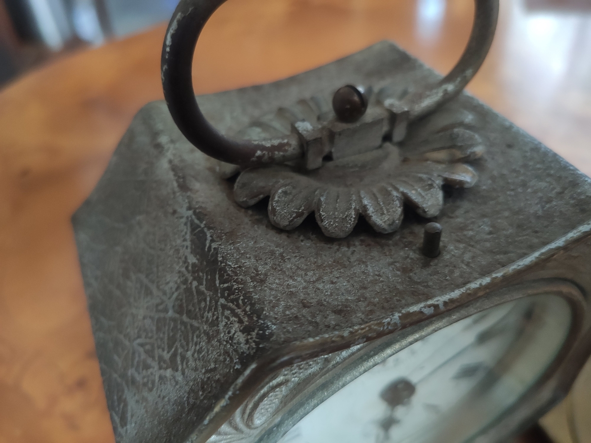

Opublikowano

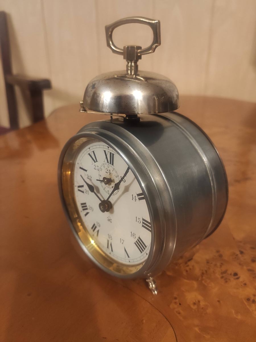

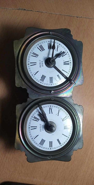

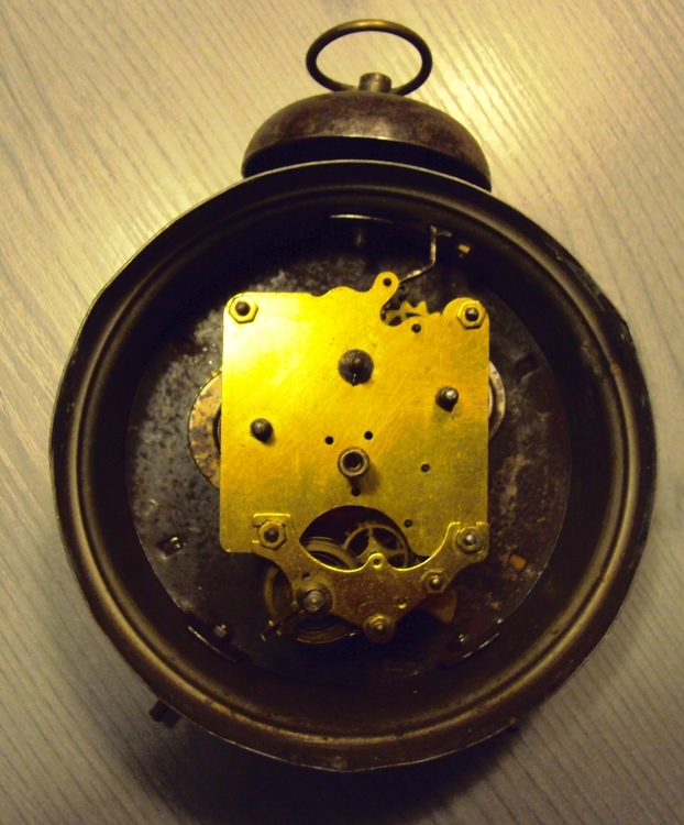

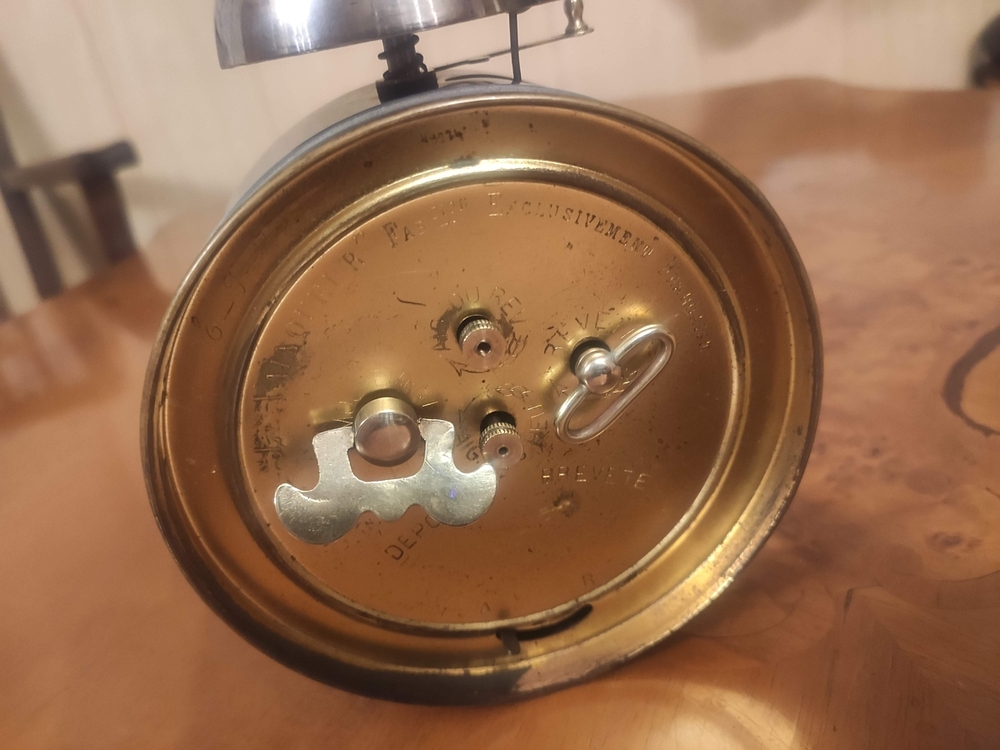

Dziś po odświeżeniu Japy Vainqueur z 1912 r z ładnym mechanizmem ,starannie wykonany i łatwą ewentualną wymianą sprężyny chodu umieszczoną w solidnym bębnie .
Dlatego też pokrętła naciągu bębnów chodu i bicia są różne  ale takie oryginalnie mają być mimo moich podejrzeń🙂
Opublikowano
Tak dla porównania Japy, który kupiłem 10 lat temu. Nie był odnawiany wizualnie.
Dodałem następujący opis.
Budzik JAPY FRERES & CIE Reg. 19.07.1893
Budzik produkcji francuskiej, wyprodukowany między 19 lipca 1893 a 6.12.1901 r.
6.12. zalegalizowano nowy znak firmowy.
