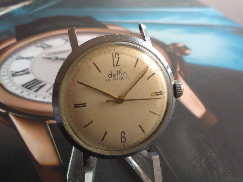

Pozostając przy tematyce morskiej, "znalazłem bardzo ładnego Delfina. Wszystko tak jak w książce, tarcza, mechanizm i dekielek z dziwnym dociskiem. Zastanawia mnie tylko szczelina pomiędzy tarczą a koperta. Czy Delfiny tak miały czy jednak z kopertą jest coś nie tak.
