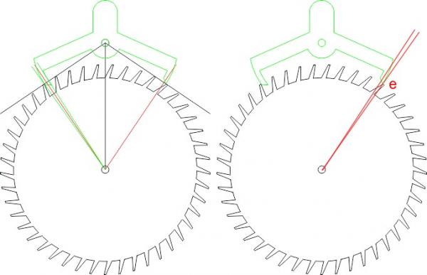

Zmienił się projekt teraz jest łatwiejszy do obliczeń bo wychwyt i wahadło jest na jednej osi. Wcześniej zrobiłem dwie osie (widać na pierwszych rysunkach) ... trochę niepotrzebnie i bez sensu to wyszło.
Koło zębate ma ok 15 cm średnicy. Odległoś osi koła do osi kotwicy to 85,48mm > nie wiem czy to jest ok .
Z wyliczeń jak na razie mam ustalone 2 pewne rzeczy liczba zębów to 45 szt. długość wahadła 44,13 cm.
Rozpiętość kotwicy przyjąłem na 10,5 rozmiaru zęba >> czyli to (360 stopni/ 45 zębów) * 10,5. Rozmiar zęba (czy to poprawny termin ?) to 8 stopni czyli szerokość kotwicy 84 stopnie
I teraz mam problem z obliczeniem kątów.

Czyli mam ten swój rysunek.
Zeielone linie wyznaczają szerokość kotwicy.
Prostą od szerokości kotwicy zaznaczyłem na czerwono teraz do niej rysuję prostopadłą (pomarańczowa) przechodzącą przez oś kotwicy.
Teraz rysuję niebieską która jest prostopadła do pomarańczowej i przechodzi przez oś kotwicy.
Teraz od punktu przecięcia koła z linią wyznaczającą szerokość kotwicy rysuję linię do osi kotwicy a p

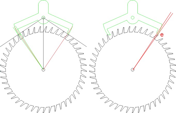

Naszkicowałem dla założenia mało dokładnego wykonania.
Nie wiem czy dlatego to wyszło tak ciasno spasowane. Wydaje się że prawa paleta będzie tarła o tylną część zęba.
Za mały odpad, a właściwie wcale go nie ma:
e - kąt odpadu
Piotr Ratyński
Według książki kąt opadu mam mieć 1/8-1/10 podziałki (360/45 zębów), przyjąłem większą wartość czyli 1.
Tę wartość stosuje się w 2 miejscach : przy kreśleniu grubości palet, przy wyznaczaniu grubości zęba > chyba nigdzie więcej ?
Czy w takim wypadku grubość zęba dać na 0 czy na 0,5 stopnia ?
Odpad to jest odległość między paletą a zębem w odpadzie (od brzegu do brzegu). U Ciebie na rysunku odległość ta wynosi prawie 0, a powinna być jak napisałeś wielkości 1/8 do 1/10 podziałki.
